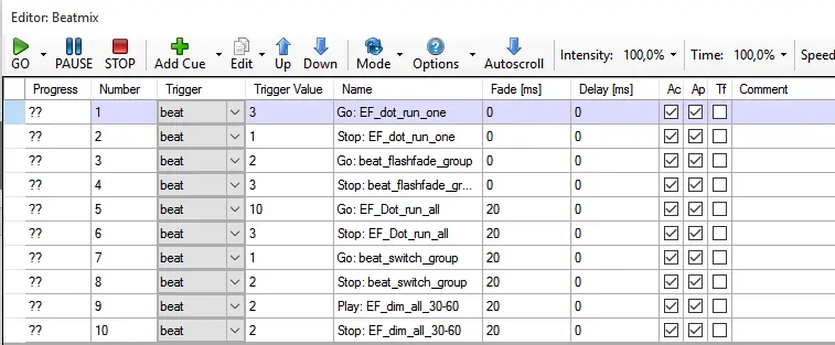

    1 . Erstelle eine Cueliste
    2. Verbinde die Beat funktionen ( beat / und oder Audioanalyser beat ) mit der Cueliste->beat, ( Inputassignment )
    3 Nun baust du dort als Cue's alles ein was du darstellen möchtest
    4. Jeder cue wird über der Beat-Event getriggert
    Damit hast du dein Funktion erreicht und ferner stehen dir so noch eine menge weiterer zur Verfügung.

  • hi @jwacalex,
    wie du in der Abb. siehst hat hier jeder Cue seine eigene Fade-Time.
    Fügst du nun im 1. Cue ein 100% bau ein , und im 2. ein 100% rot (ohne jeden Effekt) usw.
    ergibt dies ein Farbwechsel ohne fades von einem Beat zum nächsten.
    Die CueListe selbst stellt den Effekt dar.
    Mit improvisieren hat das nichts zun tun, es ist einfach die richtigte Vorgehensweise
    bei Farbwechsel ohne Fades mit steuerung über die Beats.
    Gruß Uwe
