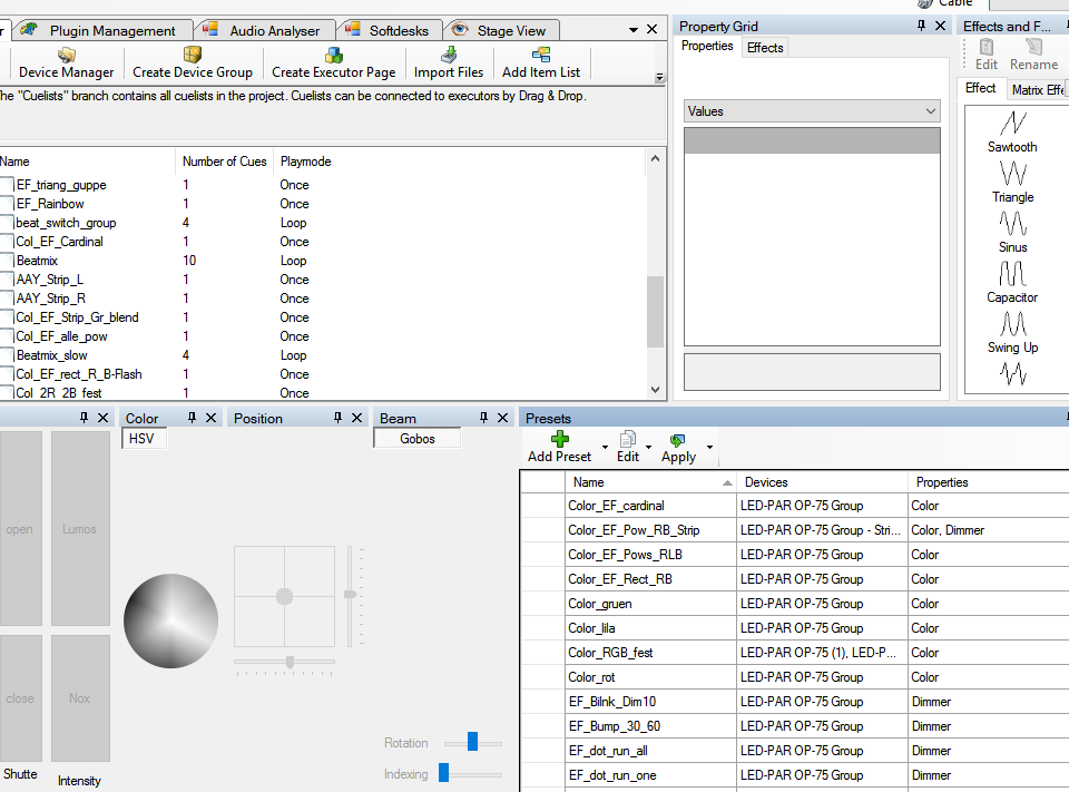

  • Hallo David,
    der Audioanalyser von DMXC 3 hat einen Beat generator dem du einen festen Wert zuweisen kannst.
    Das Beat signal legst du auf die CueListen , die Die Cue's enthalten , in denen dann auf den Beat reagiert wird.
    Ich verwende es allerdings alles komplett und nicht den Beatgenearator, also Volume L+R , 12 von 32 Spectrum Werten und den Beat der Automatisch generiert wird.
    Mein Tip ist DMXC 3 , auch wenn es z.Z. nicht so viel kann wie die 2er Version.
    Die Frage ist , brauche ich das alles. ( ich aktuell nicht )
    DIe Programmierung finde ich wesendlich einfacher !!
    Coole Effekte sind mit wenig Aufwand erstellt.
    Mein Tip : erstelle Cuelisten und Cue's mit Dimmer-effekten und Farb-effekten getrennt.
    Im Anschluß kann an alles trennen und kombinieren.
    Gruß Uwe

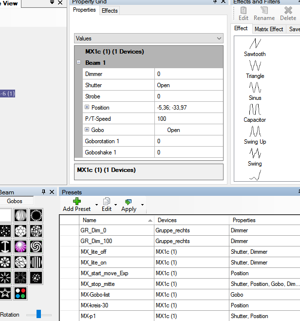

  • Und hier noch ein Nachtrag zu MH's ,
    in meinem Fall zwei alte Martin MX1 Scanner ...
    Auch hier lege ich Bewegungen , Positionen , Gobos und DImmer separat ab
    DMXC 3 hat spezielle Efekte für die Positionen.
    Tip nur Positionen verwenden nicht Pan und Tilt.
    Hast du mehr als ein Geräte mache immer eine Gruppe und weise der Gruppe die Aktion zu ,
    hier lassen sich dann mit Abstimmung z.B. von Phasenlagen 20<>90 etc. gegenläufige Effekte erziehlen.
    Ob nun Bewegungen oder Farben das handling ist gleich.
    Gobos und DImmer kann man ggf. über Beats steuern
    Gruß Uwe
