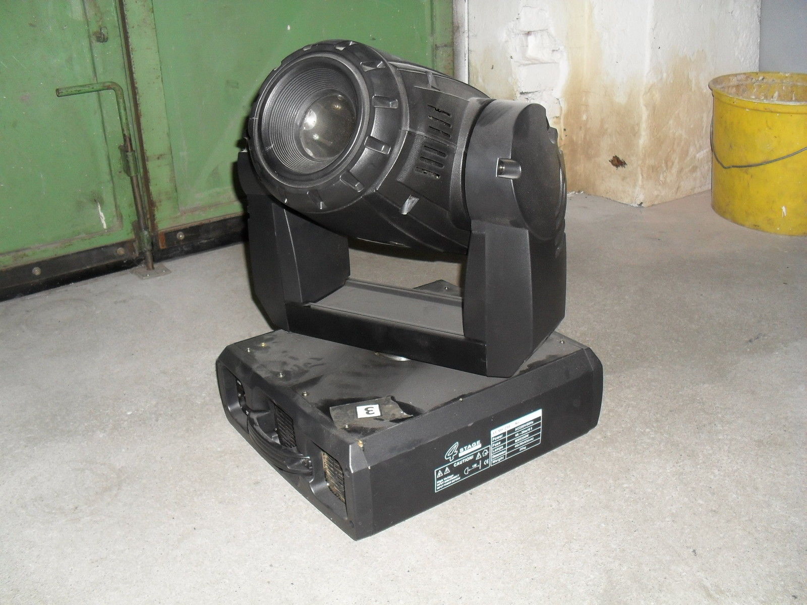

    Ich habe mir bei Ebay 4 Moving Heads als defekt bastler geschossen.
    Hersteller ist 4 Stage mit der Bezeichnung 4S-MH-250

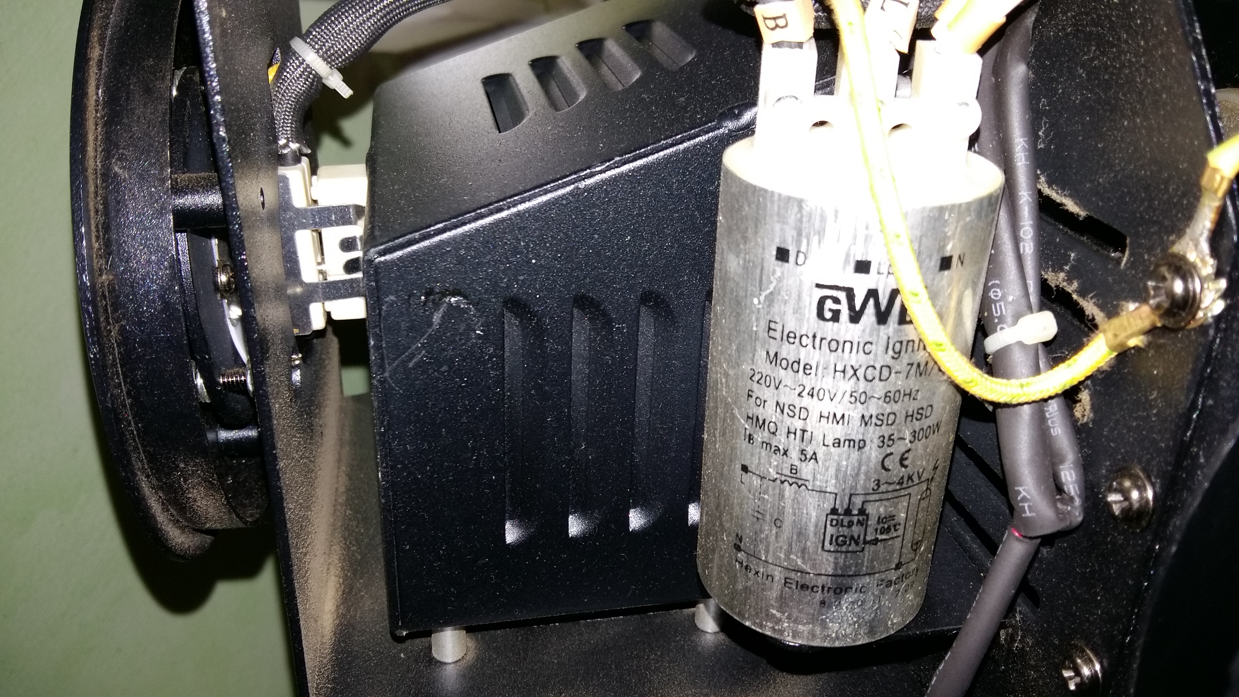

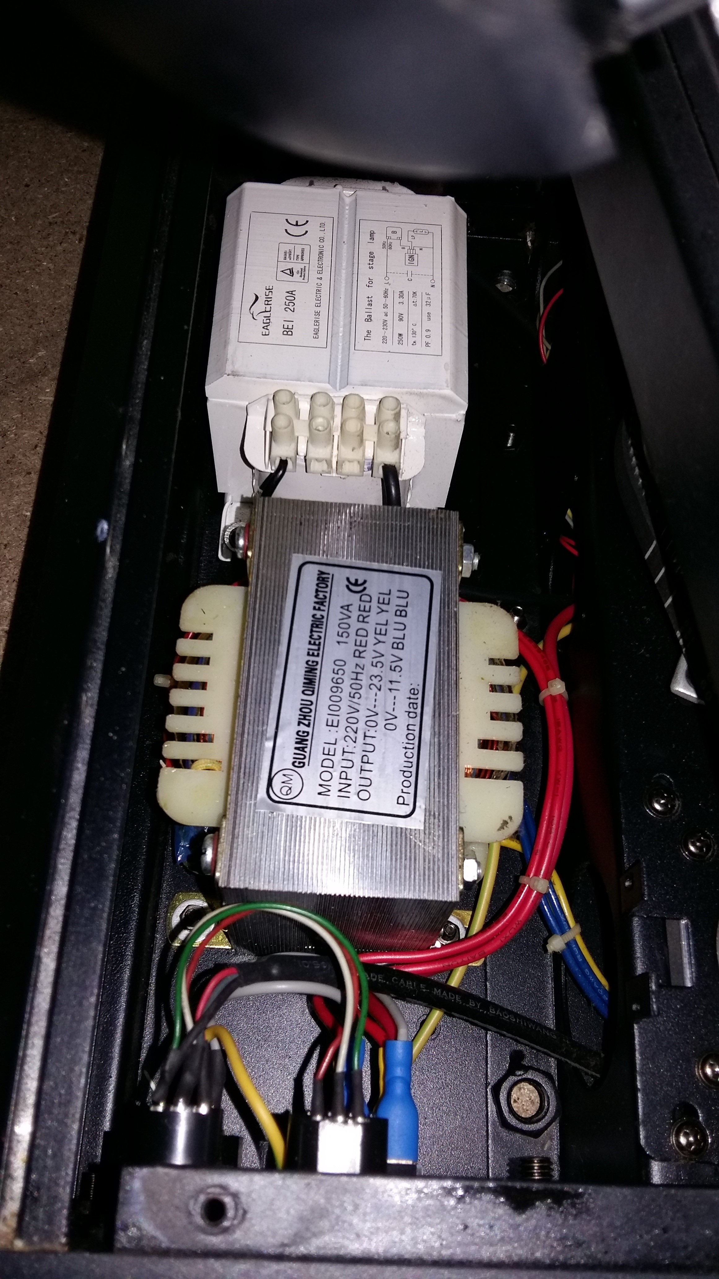

  • Lampe bzw. Zündgerät defekt ?
    Wenn er die nach der Referenzfahrt zündet, überlastet vielleicht das Netzteil ?

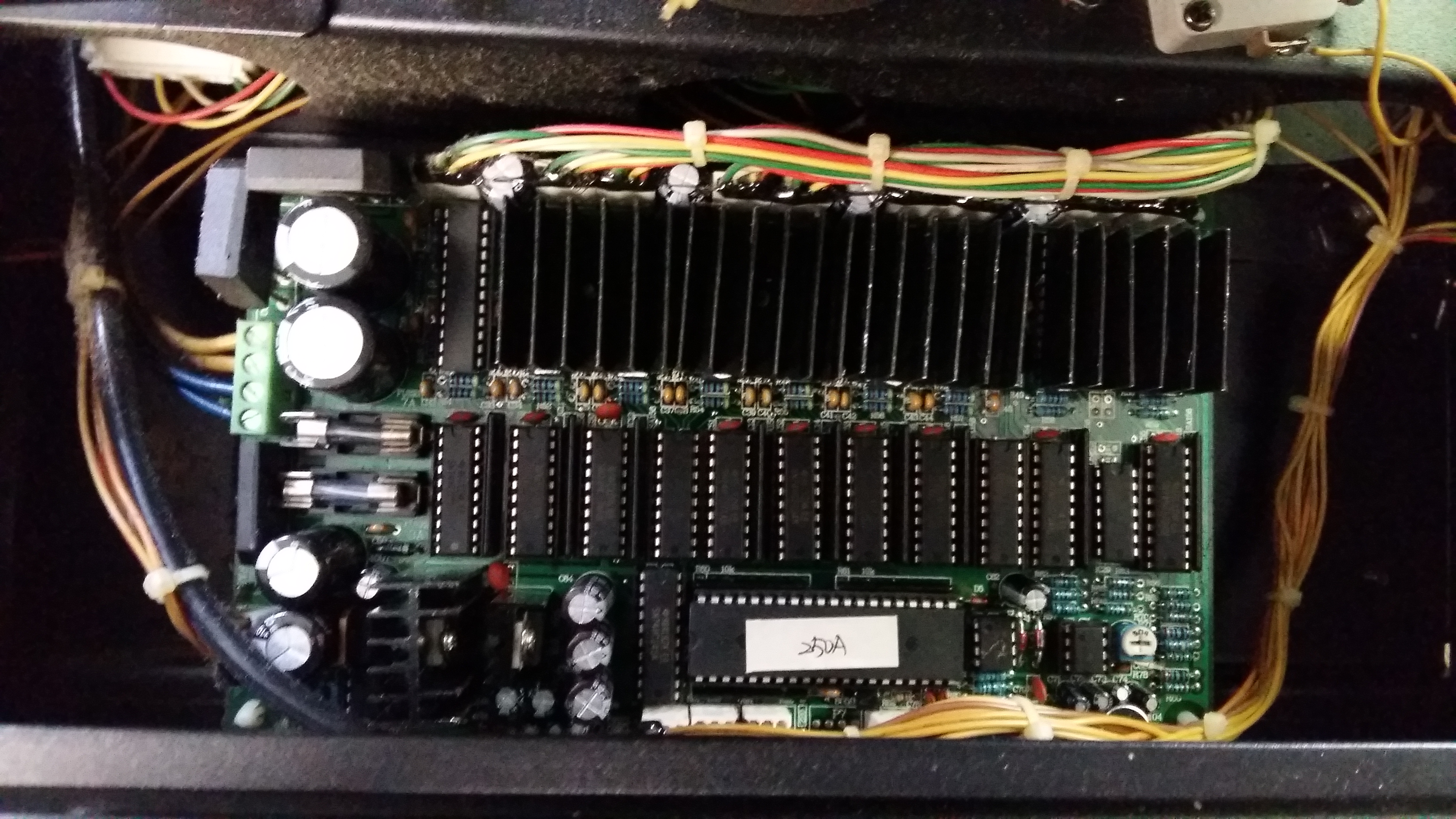

    Es Funktioniert fast alles (Soundsteuerung, Testfahrt, Gobo, Farbrad, Prisma, Shutter, alles supii.
    Was Funktioniert nicht? Der DMX Empfang. Am Control Panel Leuchtet die DMX LED Dauerhaft, ob das gut oder schlecht ist weiß ich allerdings nicht.
    Habe den 75176BN durch einen 75176BP ersetzt, funktioniert nach wie vor nicht. Könnten es nun noch die Schutzdioden sein, oder eben der Eingang von Controller wo allerdings kein Mensch weiß was es für einer ist. Sieht aus wie ein Atmega 8515 o.ä ist es aber nich ;) Nachtrag: es ist ein stc 90c52rc

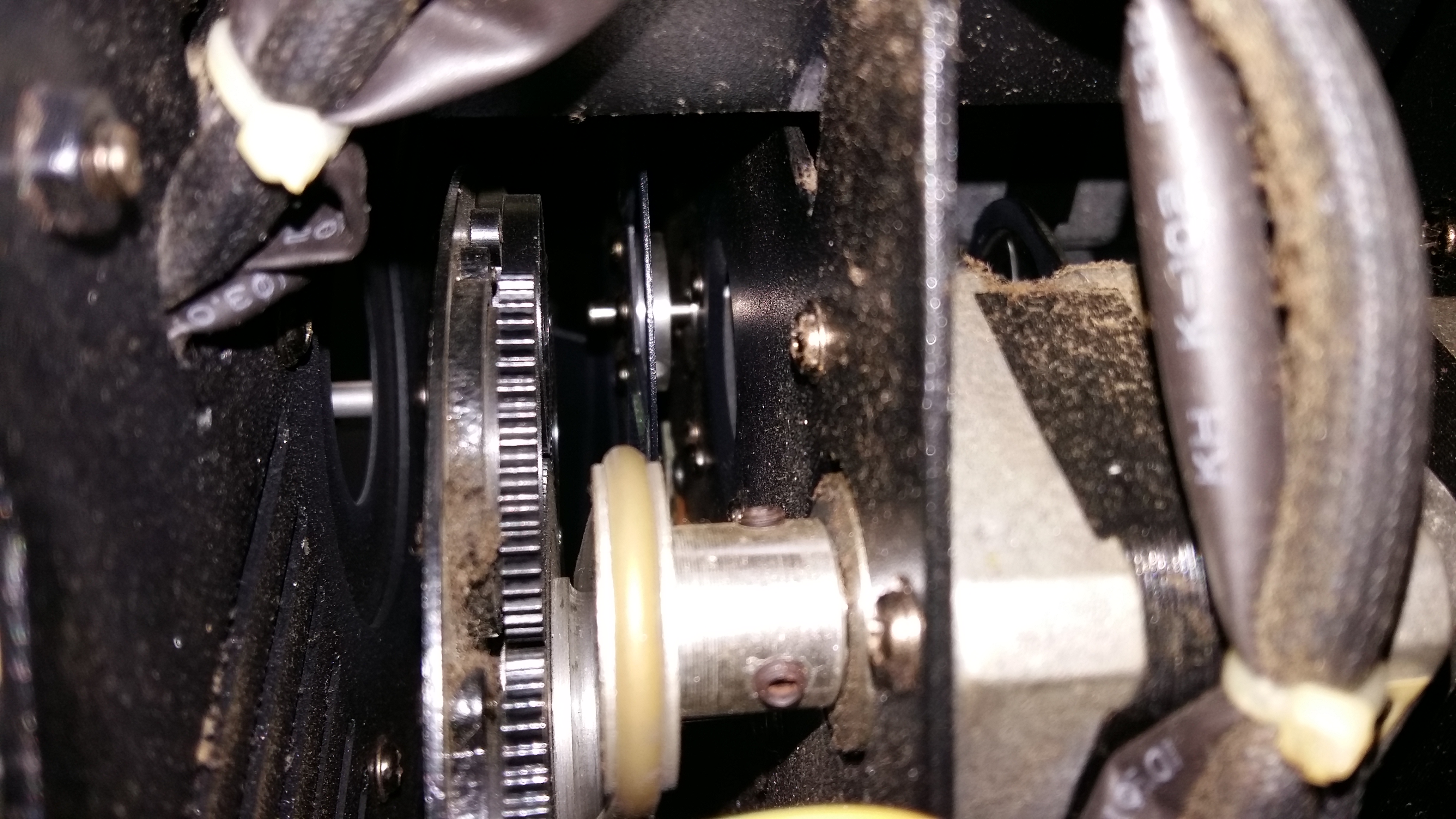

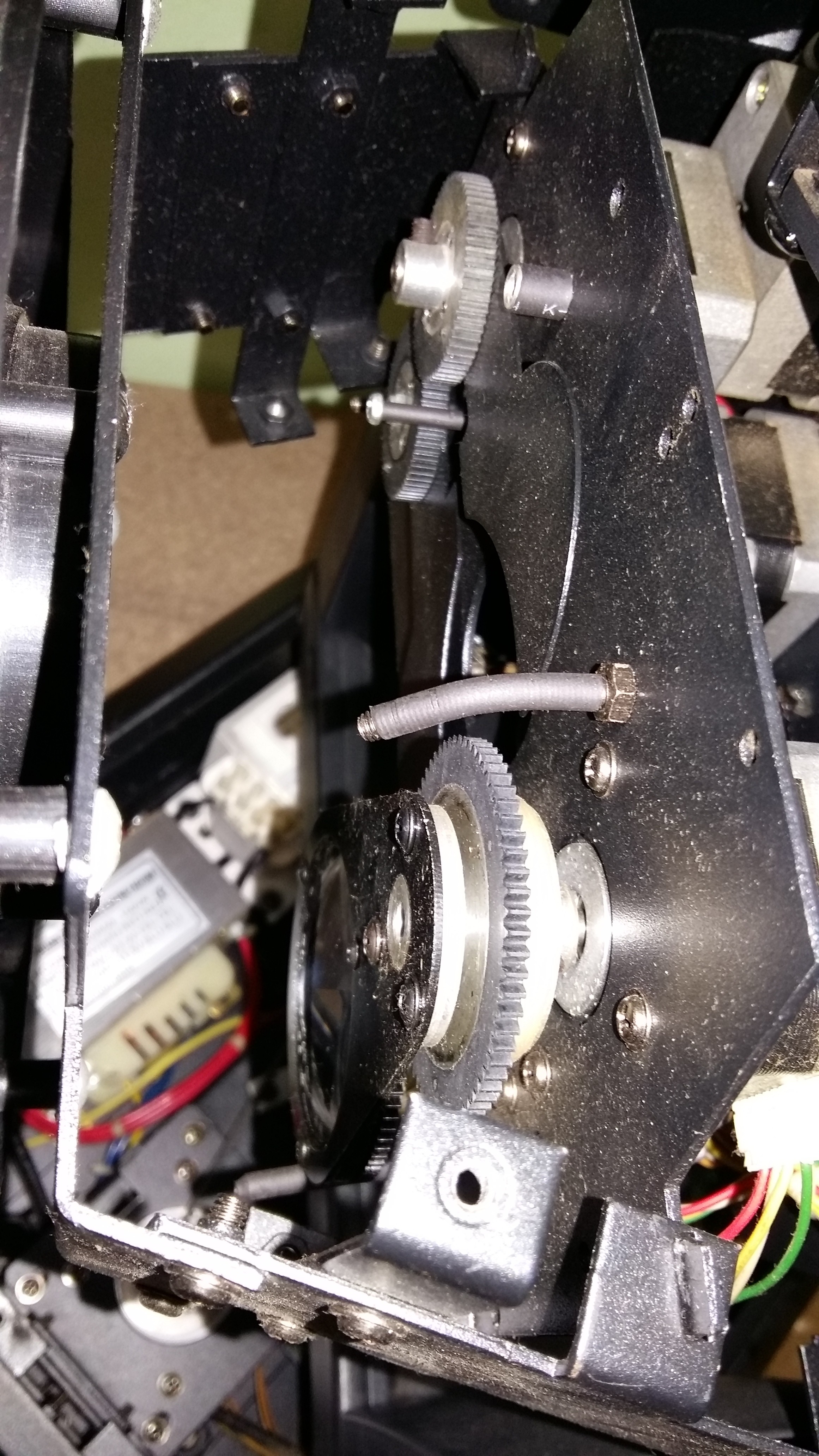

    Macht es Sinn die PVC Zahnräder ein wenig zu fetten? Wenn die Gobos anlaufen klingt es wie in einem Schlechten Kriegsfilm.
    Anbei die Bilder.
