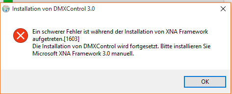

DMXC 3 möchte verlangt die Version 3.0 und die lässt sich leieder nicht Installieren.
Da bekomme ich immer folgende Fehlermeldung. -

Danke für die Antwort und das Verschieben leider bekomme ich da genau disen fehler
Hi,
der Fehlercode 1603 deutet erstmal auf Zugriffsprobleme auf den Installationspfad hin.
Man findet auch einiges darüber, allerdings häufig im Zusammenhang mit Windows XPDu könntest tatsächlich mal versuchen, XNA manuell zu installieren (Download: http://www.microsoft.com/en-us/download…s.aspx?id=22588)

Funktioniert leider nicht...selber Fehler
MfG Stefan -
