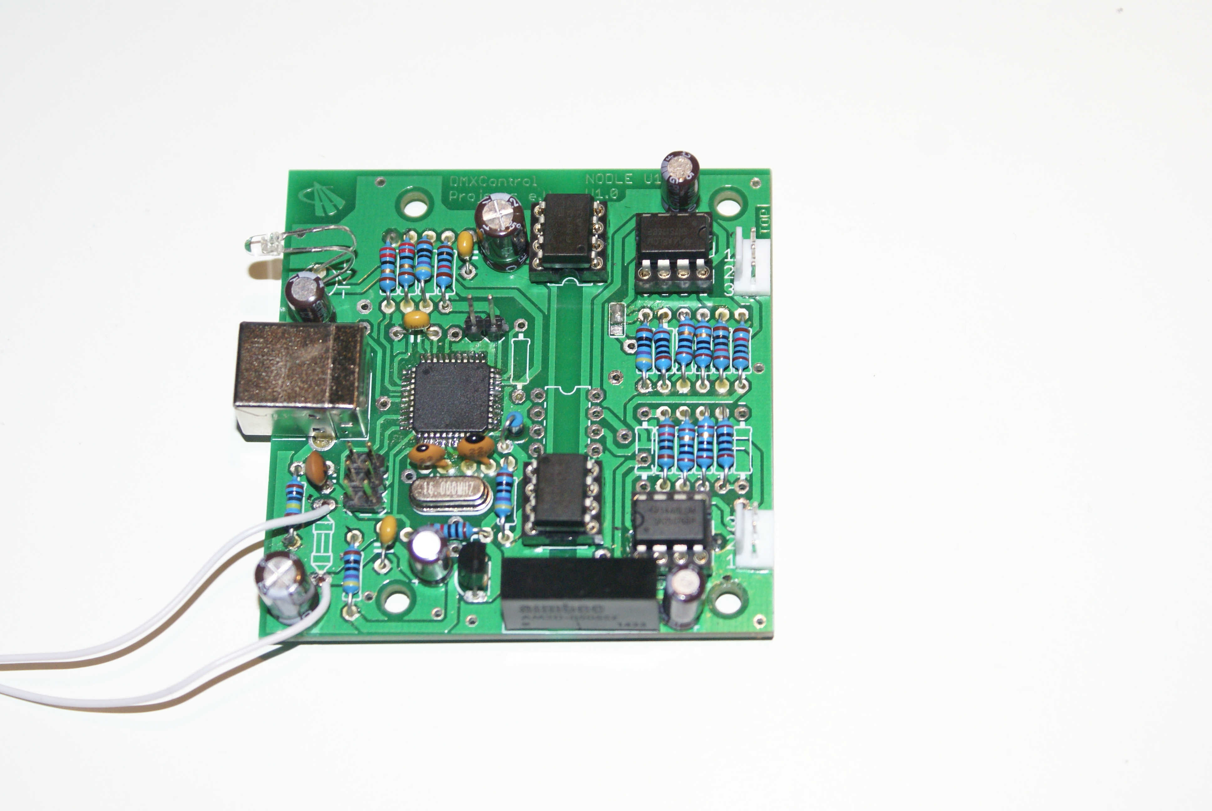

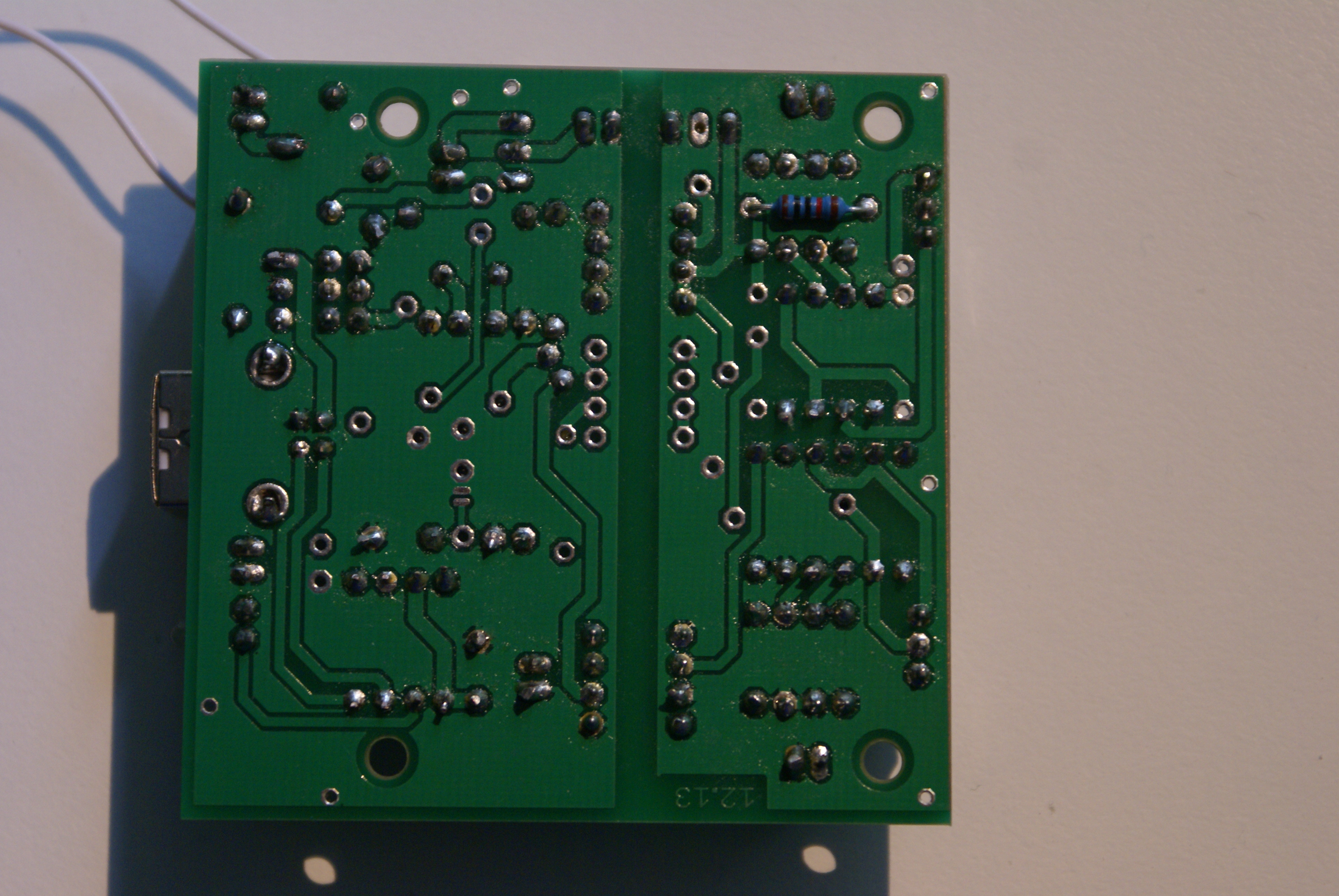

Hallo,
ich würde hier wie in der Bau- und Bedienungsanleitung beschrieben:
Zum Testen der DMX Kette wird das Interface über DMXControl getestet, z.B.
im Modus 6 (in + Out).
In der Kanalübersicht der Zweier steht unten links "OUT" einfach drauf klicken
dann sollte da "IN" stehen. Es wird dann angezeigt was rein kommt.
Wie war das noch ? ich verwende fast nur das DE-DMX-Interface.
Die LED am Nodle sollte leuchten wenn das Programm mit dem Interface verbunden ist.
Wenn man Daten sendet oder welche empfängt sollte die LED Flackern.
Also sollte die LED flackern wenn Du einen Regler am Pult welches am DMX-In hängt
veränderst.
Aber nicht vergessen den Master auch hochgezogen zu haben.
Gruß Steff
