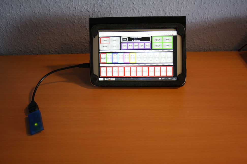

  • USB OTG . . mit dem Toshiba tablet klapt es jedenfalls, habe es allerdings noch nicht mit DMXC Probiert.
    Über einen USB Hub lassen sich auch mehrere USB sachen anschließen und laufen wie auf dem Dektop !
    Das Tablet als Fernbedinung der Lapy als DMX-System läuft super !
    Also eigendlich gute aussichten ? wenn Tablets als DMX-Systeme eingesetzt werden können !
    Wenn ich ein Gutes Interface habe, werde ich das Mit DMXC 3 auf dem Tablet austesten !! naja, sind 140 /160 Euro ... muß ich noch ein Par Wochen warten ...
    Am Dienstag den 16.06.2015 werde ich das was sicher läuft auf einer Modellbau messe in Grewen Zeigen !
    Tanzende Blumen - Roboterarm der Würfel sortiert - (ein fahrwerk wenns fertig wird) !
