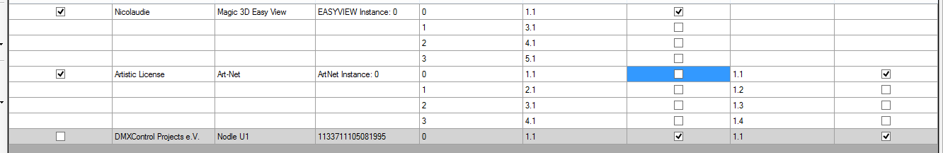

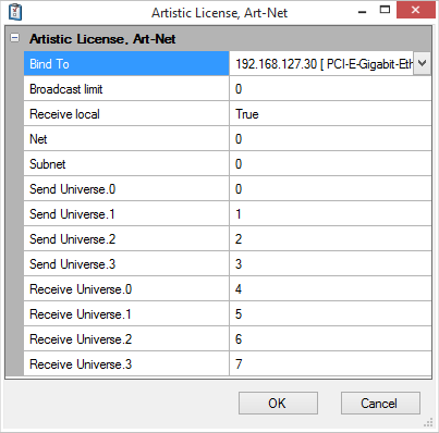

    ich habe versucht Daten per Artnet an DMXC3 zu schicken. (gleicher PC 192.168.127.30) egal ob ich die Pakete per Broadcast an 255.255.255.255 oder an 192.168.255.255 schicke werden die Pakete werden scheinbar nicht ausgewertet. (DMX Workshop erkennt gar keine Nodes, auch nicht dmxc3)
    Braucht DMXC dringent Poll und Pollreply, die habe ich nämlich noch nicht eingebunden?

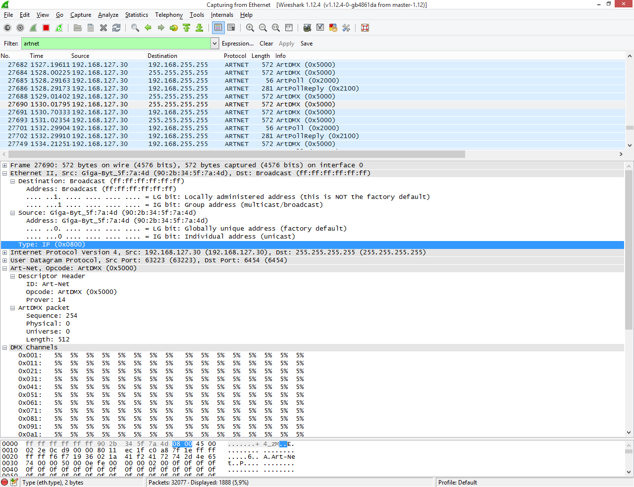

    hier mal mein Paket aus WireShark (alle CH 5%):
