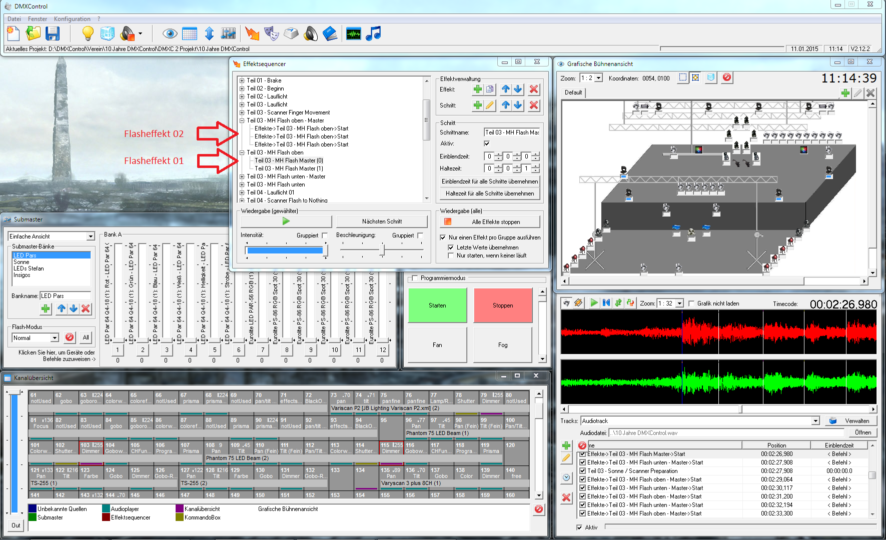

    meinst du das so, wie ich das bei unserer 10 jahres Lightshow gemacht habe (hier, 2,30min)? Für diesen Strobeeffekt habe ich einfach zwei Effekte erstellt. Der erste Effekt (im Bild Flasheffekt 01) beinhaltet die kleinste Einheit, nämlich im ersten Schritt den Shutter des linken Scheinwerfers auf voll zu setzen und den rechten auf 0 und im zweiten Schritt das ganze umgekehrt. Ich wollte einen sehr kurzen Flasheffekt haben. Da aber leider die kleinste Zeiteinheit 0,1s in DMXControl 2 ist, habe ich die Dauer jeder Szene auf diesen Wert gesetzt und dann noch den Effekt beschleunigt. So komme ich unter diese 0,1s.
    Um nun diesen ersten Effekt auszuführen, habe ich einen zweiten Effekt verwendet, der über Befehle immer den Flasheffekt aufruft (siehe Flasheffekt 02). Hier musst du nur darauf achten, dass die Haltezeit jedes einzelnen Effektschrittes von Effekt 02 größer ist, als die Laufzeit von Effekt 01. Dann passt das auch mit dem Strobeeffekt.
