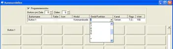

  • Hallo, ich habe ein Problem mit der Kommandozeile:
    1. Wenn ich beim Programmieren der Kommandobox bei Modul "Kommandozeile" eingebe, schaffe ich es irgendwie nicht, einen Befehl bei "Gerät/Funktion" einzugeben.
    Es werden alle Zahlen und die Funktionen in der Liste angezeigt, jedoch kann ich immer nur eine Zeile mit einer Zahl/Funktion anklicken.
    Wie kann ich das vernünftig programmieren
    2. Ist es möglich beim Kommandozeilenfenster einen Befehl einzugeben, der folgendes macht?:
    Kanal @ Kanalwert(Kanal) + 10
    das heist den zu verändernden Kanal zu lesen und zu inkrementieren?
    lg

  • zu 1: das ist ein grundsätzliches problem, nicht nur beim programmieren der Kommandobox, sondern auch wenn ich einen Effekt neu anlege und einen "Befehl" einfügen möchte, hab ich das gleiche Problem
    das Modul "Befehl" kann ich irgendwie nicht sinnvoll nutzen
    zu 2: Die Grundidee dahinter ist, movingheads relativ zu einer Position zu bewegen.
    Dies will ich in Der kommandobox mittels 4 pfeilen machen.
    Beispiel: alle 4 Movingheads leuchten auf einen Punkt und sollen gleich - relativ, bewegt werden, damit man sie als verfolger nutzen kann
    lg

    Du schreibst oben "... schaffe ich es irgendwie nicht, einen Befehl bei "Gerät/Funktion" einzugeben."
    Du versuchst aber nicht zufällig in diesen Boxen wirklich etwas einzutippen? Man kann dort nur auswählen was das Feld vorgibt.
    Nur um sicher zu gehen dass wir nicht aneinander vorbeireden. Denn auch wenn die "Kommandozeile" so heißt, man kann dort keinen Text, Formeln oder ähnliches eingeben. Der Name täuscht und ist vielleicht ein wenig ungeschickt gewählt... ;)

  • ja so hab ichs bis jetzt auch immer gemacht mit einer Szene.
    nur wollte ich wissen ob ich die Kommandozeile als modul auch verwenden kann.
    habe einen Screenshot meines Problems angehängt.
