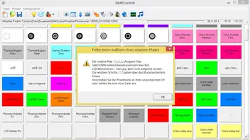

    Beim öffnen der Kommandobox bekomme ich immer eine Fehlermeldung, 7x mal hintereinander ´siehe Anhang). Es geht hier um den Pfad der Icons (Gobos) welche mit 7 Stück in der Anzahl mit denen der Fehlermeldungen übereinstimmen.
    Der Pfad in dem ich diese Icons hinterlegt habe lautet wie folgt: C:\Program Files\DMXControl\Devices\ADJ Inno Roll LED\Rezise
    Wo mag hier das Problem / der Fehler liegen?
    Müssten die Icons direkt unter DEVICES liegen?

    Trotzdem habe ich noch immer das Problem, dass beim öffnen der Kommandobox die Fehlermeldungen kommen in derselben Anzahl wie die Icons mit der jeweiligen Benennung.
    Dasselbe auch wenn ich in der Kommanobox die Seiten blättere. Aber nur wenn ich wieder auf die Seite gelange auf der die Gobos dargestellt werden.
    Nun ist es leider auch so, das die Fehlermeldungen auch erscheinen wenn ich die Icons in der Kommandobox entfernt habe!
    Auch dann wenn ich alles abgespreichert und DMXC neu gestartet habe.
    Sehr kurios ... :(
    Das ganze ist sehr nervig auf Veranstaltungen!!!
    Daher wäre ich sehr dankbar wenn ich jemand ein Lösung für hat ...
    Gruß, Sven

    Also... Wenn du sagst, dass die Icons unter Windows 7 in dem von dir genannten Pfaf liegen - ist denn dann der Pfad auf dem Gerät (ich gehe mal davon aus, dass es sich um dein Tablet mit Windows 8 handelt) auch der gleiche? ?(
    Was ich im übrigen mit der stg-Datei von dem DMXControl meinte: Das ist die Datei, welche du in DMXControl aufrufst, um ein neues Projekt zu laden. Der Pfad lautet zum Beispiel:
    • C:\Users\[USERNAME]\Documents\DMXControl-Projekte\Test\Test.stg (der tatsächliche Pfad im Klartext, wenn du in die Adressleiste vom Windows Explorer klickst) bzw.
    • C:\Benutzer\[USERNAME]\Eigene Dokumente\DMXControl-Projekte\Test\Test.stg (der "übersetze" Pfad, wenn du einfach nur so in die Adressleiste des Windows Explorer schaust, ohne irgendetwas zu machen).
    In dem Verzeichnis Test solltest du dann am besten einen oder mehrere Unterordner mit den Icon für die Kommandobox anlegen. DMXControl speichert nämlich immer den relativen Pfad ab bezogen auf den Ort der stg-Datei. Wenn du nämlich nun mit dem gesamten Projekt (sprich dem Ordner Test) umziehst, bleibt der Pfad zu den Icons gleich. Liegen die Icon zum Beispiel im Programm-Verzeichnis von DMXControl liegen, kommt es zu meist Komplikationen, weil sich dann der Pfad ändert, was DMXControl jedoch nicht mitbekommt.
    Vielleicht noch als Ergänzung ... die Anweisung, wie ein relativer Pfad arbeitet lautet nämlich lautet für das Beispiel \..\..\DMXControl-Projekte\Test\Icon.jpg wie folgt:
    • Gehe vom aktuellen Punkt zwei Ordner-Ebenen (das sagen die beiden \..\..) nach oben und
    • suche dort nach dem Ordner DMXControl-Projekte.
    • Wenn du diesen Ordner gefunden hast, suche in dem Ordner DMXControl-Projekte den Ordner Test und
    • öffne sofern möglich daraus die Datei Icon.jpg.
    Hakt es an irgendeinem Punkt, kommt eine Fehlermeldung. In deinem Fall will dir DMXControl sagen, dass du mit den Navigationsanweisungen zu weit nach oben gehst und deswegen nicht mehr weiter navigiert werden kann. Dementsprechend sind wir wieder bei dem Tipp von weiter oben in diesem Beitrag: Packe die Bilder am besten in einen Unterordner in das Verzeichnis, wo die stg-Datei und alle anderen Daten für das Projekt von DMXControl liegen. :thumbup:

  • Hallo Stefan,
    vielen Dank für deine übersichtliche Antwort.
    Ich glaube dann weiß ich nun wo der Hund begraben liegt ...
    Auf dem Win7 Laptop (Wirt) lautete der Pfad wie folgt:
    C:\Program Files (x86)\DMXControl\Devices\Icons\ADJ Inno Roll LED\Rezise
    Auf dem Win8 Tablet lautet der Pfad aber so:
    C:\Program Files\DMXControl\Devices\Icons\ADJ Inno Roll LED\Rezise
    D.h. der Fehler müsste hier in dem Pfad bei (x86) des Ursprungs liegen?!
    Kann man das irgendwie beheben, den Pfad neu zuweisen?
    Ich möchte nicht komplett neu anfangen!
    Viele Grüße,
    Sven
