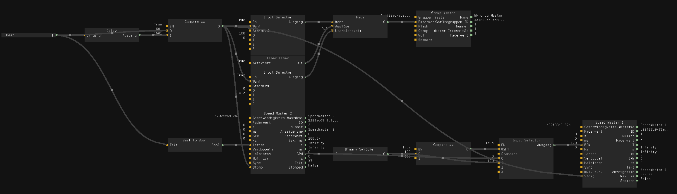

    Vielleicht hilft's ja noch wem: Ich hatte mir das vor Längerem mal so gebastelt wie im Screenshot. War aber nur auf die Schnelle und nie abschließend fertig...
    Der untere Zweig setzt die bpm auf den SpeedMaster 1. In dem Zuge wird eine Mindest-bpm festgelegt (in meinem Fall 120), weil die Beaterkennung generell leider unzuverlässig und zappelig ist. Wenn Beats mal nicht erkannt werden, hat man das als kleine "Fallback"-Lösung, damit das Licht nicht zwischendurch plötzlich viel zu langsam wird.
    Im oberen Zweig wird geprüft, ob überhaupt ein Beat-Signal anliegt. Falls das Signal für eine kurze Weile aussetzt, wird die ausgewählte Lichtgruppe auf 0 gedimmt.
    Dadurch hat man ein anliegendes Beat-Signal auf einer bestimmten Lichtgruppe, und wenn der Beat mal weg ist, geht das Licht fließend aus, bis wieder ein Beat anliegt.
    Hat grundsätzlich auch gut funktioniert, außer dass ich mit der Beaterkennung selbst überhaupt nicht zufrieden war. Bin nur nie dazu gekommen, mich im Detail damit zu befassen. Beim Audio Analyser hatte ich bisher keine Einstellungen gefunden, die zuverlässig einen Beat erkannt haben (Techno). Und das, was der SpeedMaster von den eingehenden Beats "lernt", ist öfters mal auch Banane, der reagiert nämlich auf kleinste Fehler vom Audio Analyser übertrieben stark. Aber vielleicht hat da jemand anderes ja 'ne Lösung oder gute Einstellungen parat :)
