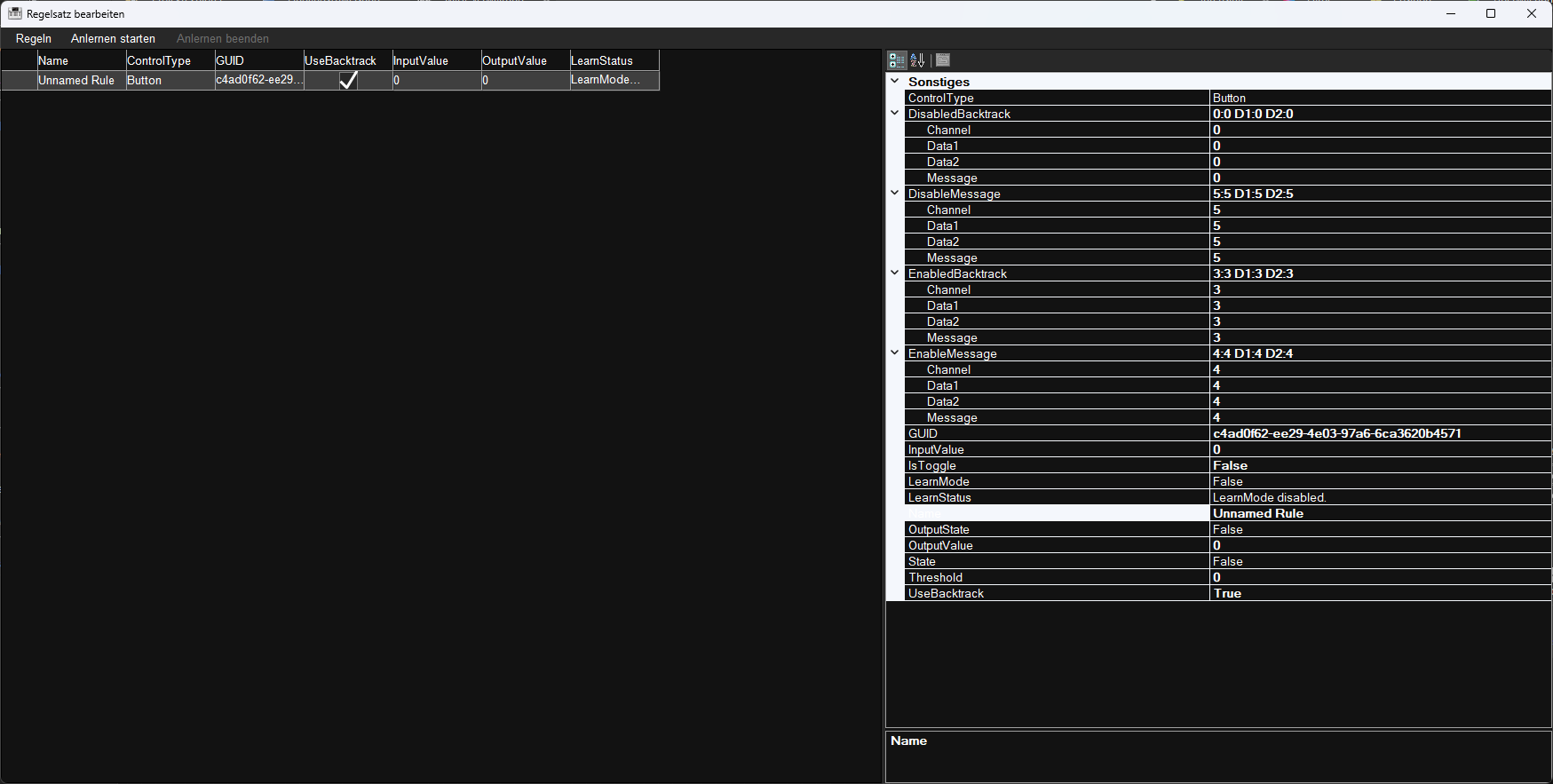

Guten Morgen nutzer99,
sehr geil! Jetzt funktioniert es. Danke! Ich habe nicht hundertprozentig die Zusammenhänge dahinter verstanden aber mit Deinen Daten aus den Screenshot kriege ich jetzt nachvollziehbare MIDI-Messages raus und kann mir den Rest selbst erarbeiten.

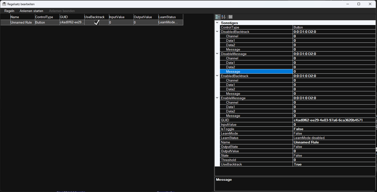

Der Screenshot mit den Nullen war nur zur Veranschaulichung der Einstellungen. Im Grunde ist es egal was ich eintrage. Ich hänge mal einen Screenshot an bei dem trotz eingetragener Daten auch nur die gleiche System-Reset-Message kommt. Aber vielleicht habe ich auch nicht verstanden was Du meinst. Wenn ich bei DisabledBacktrack etwas eintrage wird kein MIDI-Out gesendet.
Mit diesen Daten kommt auch nix sinnvolles raus:

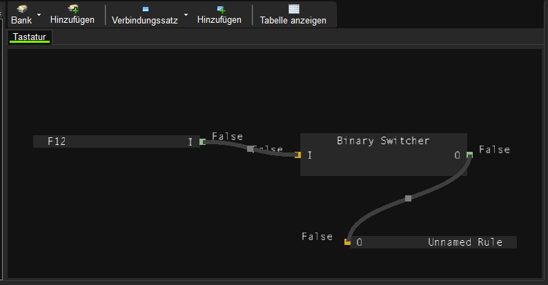

ich möchte eine Audio-Player-Software (JinglePaletteReloaded) nutzen um während einer Theatervorstellung Soundeffekte abzuspielen. Diese Software bietet eine MIDI-In-Funktion über welche man gezielt die einzelnen Jingles bzw. Soundeffekte ansteuern kann. So liegt es nahe, dies zu nutzen um aus der Cue von DMXC heraus den zur Szene passenden Soundeffekt zu starten. So weit so gut. Ich habe mir alle Threads hier im Forum zum Thema "MIDI-Out ohne MIDI-In" (oder so Ähnlich) durchgelesen und ich kann MIDI-Daten über eine Taste senden. Allerdings bekomme ich, vollkommen unabhängig davon was ich im Regelsatz in der MIDI-Verwaltung als zu sendende Daten eintrage, immer nur 0xFF0000 ("System Reset") als MIDI-Message heraus. Egal ob ich über ein Virtual-MIDI-Cable (loopMIDI) an JinglePaletteReloaded oder über ein physisches Interface an einen Hardware-MIDI-Monitor sende.
Ich hänge Screenshots von MIDI-Regelsatz und Eingangszuweisung mit an (wobei die Eingangszuweisung ja zu funktionieren scheint. Es kommt ja eine MIDI-Message beim Drücken von F12.) Im Regelsatz stehen in diesem Screenshot nur Nullen aber auch mit eingetragenen Daten größer Null erhalte ich immer nur 0xFF. Außer natürlich bei Werten in "Disabled Backtrack" - da kommt dann erwartungsgemäß kein MIDI-Out.
