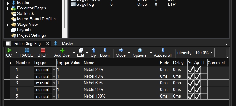

hier das selbe Phänomen. Direkt nach dem Laden des Projektes.
Ohne das etwas gedrückt ist spielt er die Szene ab.
Auch wenn ich dann eine andere Manuell starte.
Immer wieder spielt er die 4. ab also 5. Eintrag.
Modus Once sollte ja richtig sein.

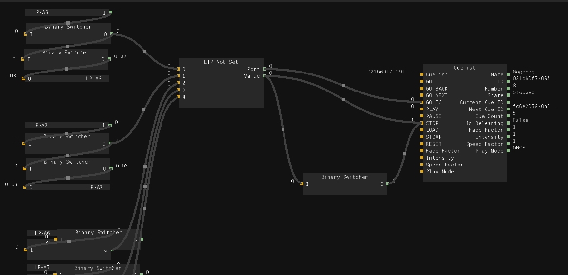

Obwohl 3 gedrückt ist spielt er so immer 0 ab.
Siehe Bild

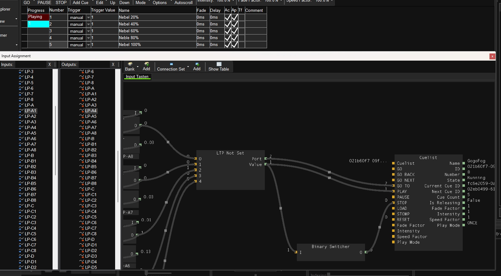

dir fehlt noch die direkte Verbindung zwischen LTP=>Value und Cuelist-Node=>PLAY
Hab ich drin. Leider geht wieder das 2x nacheinander nicht.
Wenn ihr den Port verwende um die Szenen anzusteuern, müsstet ihr den Port "0" doch auslassen, oder den eventuell zum Stoppen der Szenenliste nutzen. Sehe ich das verkehrt. Die Szenenliste startet doch bei "1
Programmierung beginnt dich bei 0 Daher ist ist im LTP 0 die Szene 1.
Ich habe das mal kurz zusammengeklickt, wie es eigentlich funktionieren müsste: Probiere das mal aus.
Danke hab ich eben nachgebaut.
Konnte es doch nicht lassen.
Allerdings kann ich so nur die selbe Taste nicht 2X nacheinander drücken. Eine andere Funktioniert.
Sprich du kannst diese beim Abspielen nicht weiter teilen. Du kannst nur ganze Cues abspielen lassen.

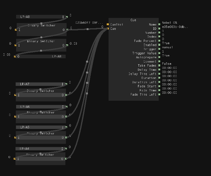

Morgen, gerade versuch ich mich daran.![]()
Eben das per Tasten nur die eine Szene der Cue läuft und nur so lange es gedrückt ist.
Tasten Beleuchtung ist erst mal Primitiv gebaut siehe ersten Button.
Aber wie bekomme ich es jetzt weiter hin.
Das er nur Teile der CUE abspielt und diese eben nur so lange gedrückt ist.
Soweit hab ich es jetzt.
Aber mir fehlt was in den Feldern genau eingestellt ist.
Alternativ muß eben für jede Stufe eine eigene CUE anlegen. Aber für den Lernefekt wäre es mir so lieber.

Die Szenen kannst du dann mit den 5 Button entsprechen aufrufen, hats du keinen gedrückt = Nebel aus.
Genau daran versuche ich mich gerade. LEider bin ich sogar zu blöde das Bild zu verstehen.
