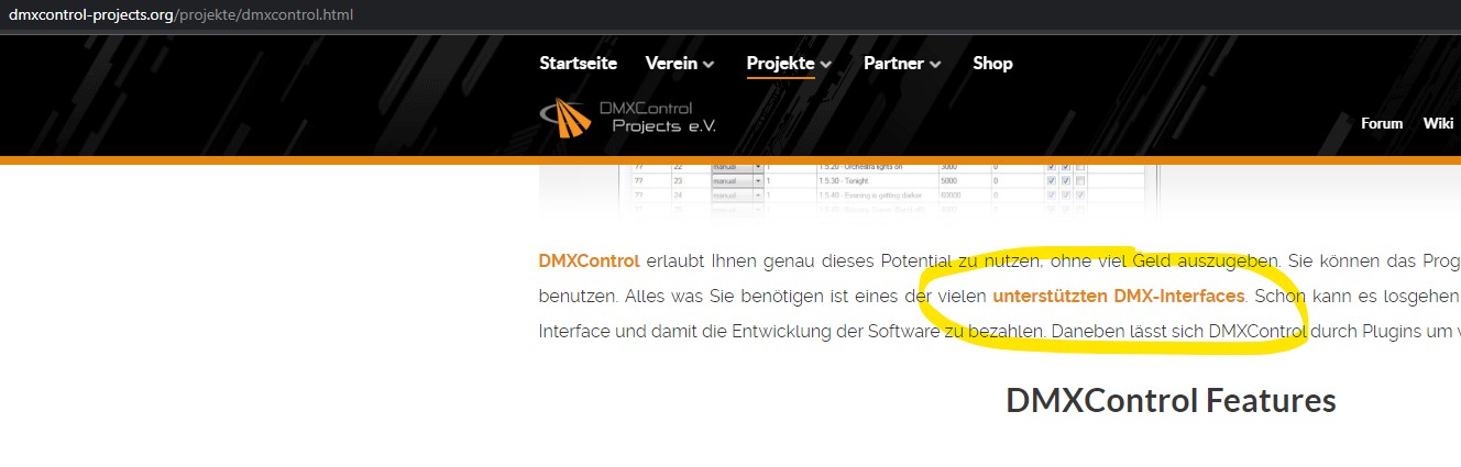

Der Link auf Unterstütze Interfaces funktioniert nicht mehr:
http://wiki-de.dmxcontrol-projects.org/wiki/Unterst%C3%BCtzte_Interfaces
Not Found
The requested URL was not found on this server.
