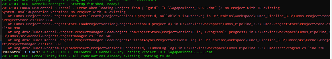

    Hallo liebe Community, ich bräuchte mal kurz Input ob ich mich zu blöd anstelle oder ob das noch ein aktueller Bug in der RC1 der neuen Version 3.3.0 ist (und ich das lieber in den Bugtracker schiebe). Ich versuche den Kernel gerade in einer Testumgebung auf einem Windows-Server (2019 Essentials falls das wichtig ist) über den Autostart zu laden. Ich habe wie gewohnt die Verknüpfung direkt auf die Lumos.exe mit dem Parameter [--load "C:\AgapeKirche_0.0.3.dmz"] angelegt und diese dann im Autostart abgelegt. Leider findet er die Projektdatei nicht.
    Die Datei liegt defintiv da, ich habe auch verschiedene Dateipfade (Userfolder, Appdata, Programmordner) probiert, auch den Weg über die Aufgabenplanung und nicht über shell:startup.
    Auch habe ich mal Testweise das Projekt als "DefaultProject.dmz" so wie das alte "DefaultProject.zip" aus der V3.2.3 im Ordner "%AppData%\Roaming\DMXControl Projects e.V.\Kernel\Config" abgelegt, alles bisher ohne Erfolg.
    Stelle ich mich an wie ein Dau oder liegt es an der V3.3.0?
    Danke schon einmal für euren Input!

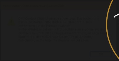

    So, hier nun auch anbei das verwendete Projekt so wie die Fehlermeldung (die aber nur kurz zu sehen ist, ich habe es nur geschafft einen Screenshot zu machen während diese schon ausgeblendet wird, daher halbtransparent, sorry dafür!)
    Wir haben nun aber den Szenenablauf gefunden und uns in diesen eingelernt, damit können wir das Preset Problem umschiffen, es ist zwar teilweise nicht schön (da die Szenen ja immer im Kontext zueinander funktionieren) aber macht es für uns nutzbar.
    €: Ich merke gerade, dass der Screenshot beim Upload wohl komprimiert wurde o.ä., er ist hier im Forum kaum zu lesen, daher mal den Wortlaut (ich denke es handelt sich um eine generische Fehlermeldung weswegen diese auch nicht so wichtig ist im Detail):
    "DMXControl (GUI) ist gerade abgestürzt. Das hätte nicht passieren dürfen. Bitte starten Sie DMXControl neu, exportieren Sie die Protokolldateien (Hilfe -> Protokolldateien -> Protokolldateien exportieren) und erstellen Sie unter https://bugs.dmxcontrol-projects.org einen Bugeintrag, der erklärt, was Sie gerade getan haben. Entschuldigen Sie bitte die Unannehmlichkeiten."
    Servus,
    ich kann bestätigen dass es bei der Verwendung von Presets zu Abstürzen und komischen Effekten führen kann. Z.B. ist es mir bereits passiert dass ich beim Vorprogrammieren ein rot-weißes Lauflicht zu sehen bekommen habe, nur durch ein Preset in dem nichts der gleichen abgespeichert war. Um aber auf Dein Problem zurückzukommen: Wenn ich das richtig verstanden habe nutzt ihr DMXC im Live Betrieb aus dem Programmer (wenn Presets geladen werden, werden diese im Programmer geladen)? Wie der Name schon sagt ist der Programmer eigentlich zum Programmieren gedacht und nicht für den Live Einsatz. Das kann zwar funktionieren, führt aber auch gerne mal durch kleine Bugs zu Abstürzen der GUI und bietet weitere Nachteile. Z.B. umgehst du dadurch auch viele Funktionen von DMXC die du hast wenn du mit Cuelists arbeitest und diese z.B. durch einen individuell erstellbarem Softdesk oder Executoren steuern. Aber ich glaube das hilft dir jetzt auch nicht weiter, nur so als Tipp dass das auch möglich ist.
    Aber zurück zum Thema: Ich kann dir nicht sagen ob es grundlegende Probleme beim Laden von presets gibt ich habe nur die Erfahrung gemacht dass dmxc manche Inhalte in presets mag und manche nicjt. Vllt willst du das Projekt mal anhängen, ich würde da gerne mal reinschauen und auch gerne mal testen ob das bei mir auch so ist bzw. ob ich deine Bugs reproduzieren kann und herausfinden kann wann genau die auftreten.
    Oh das ist ein guter Hinweis, zugegeben ging ich davon aus, dass die Stageview bereits die fertige Ansicht ist, mir war nicht bewusst, dass es noch eine "fertige" Oberfläche gibt. Ich schaue mir das Morgen gleich näher an wenn ich am PC bin.
    Die Presets sind aktuell noch recht simpel, wir haben jetzt erst einmal nur ein AllBlack und ein AllWhite angelegt. Ich glaube der Umfang des Presets ist auch relativ egal, die Problematik lässt sich wie ich herausgefunden habe ziemlich exakt reproduzieren in dem ich eine Preset lösche oder zusammenführe.

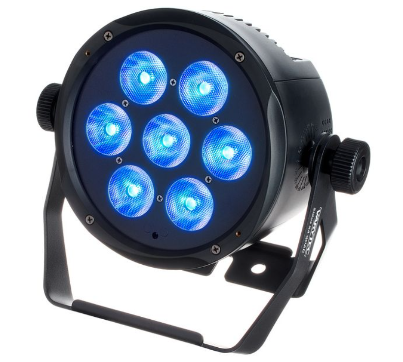

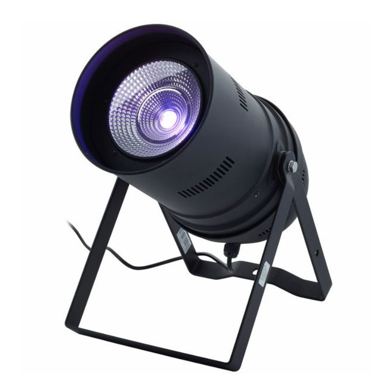

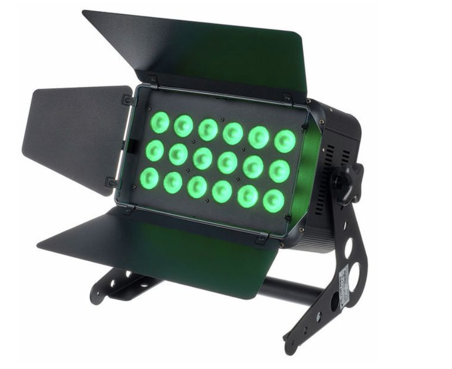

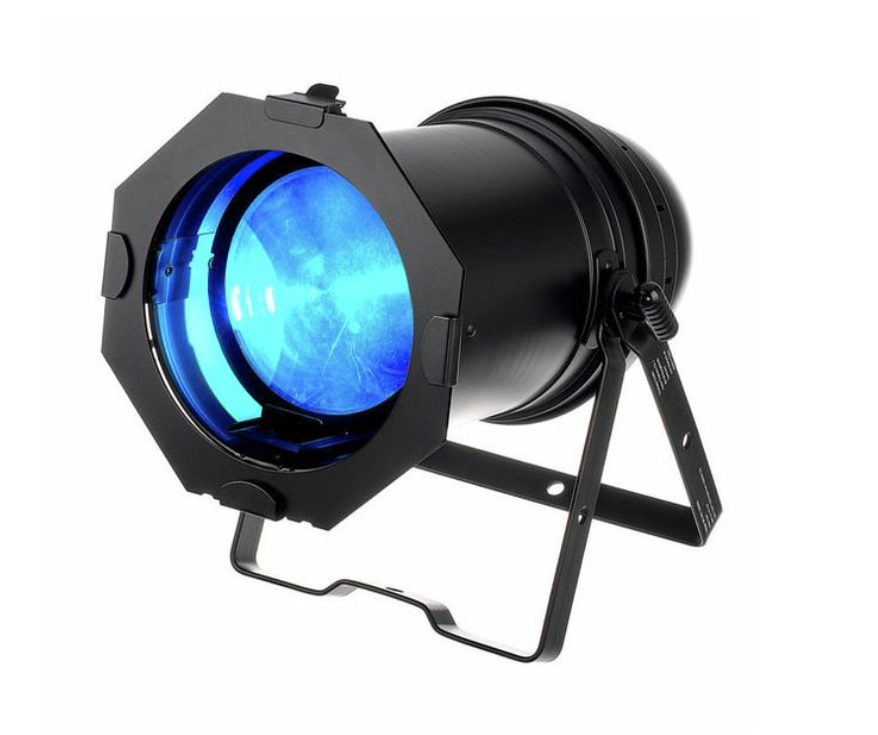

    Als Absoluter Anfänger habe ich aktuell starke Schwierigkeiten alle Funktionen für unsere Lichter in DDF Form zu bringen. Daher versuche ich es hier :)
    Die Lichter sind:
    Stairville HL-x180 RGBW
    Stairville LED Par 64 COB RGBW 60W
    Stairville Z120M Par 64 LED RGBW
    Varytec Sidus X4 QUAD
    Die Anleitungen reduziert um die Seiten mit den Channel Übersichten packe ich in den Anhang.
    Vielen herzlichen Dank schonmal! Ich bin etwas am verzweifeln mit den DDFs, habe gerade mal RGB jeweils zum laufen bekommen.
