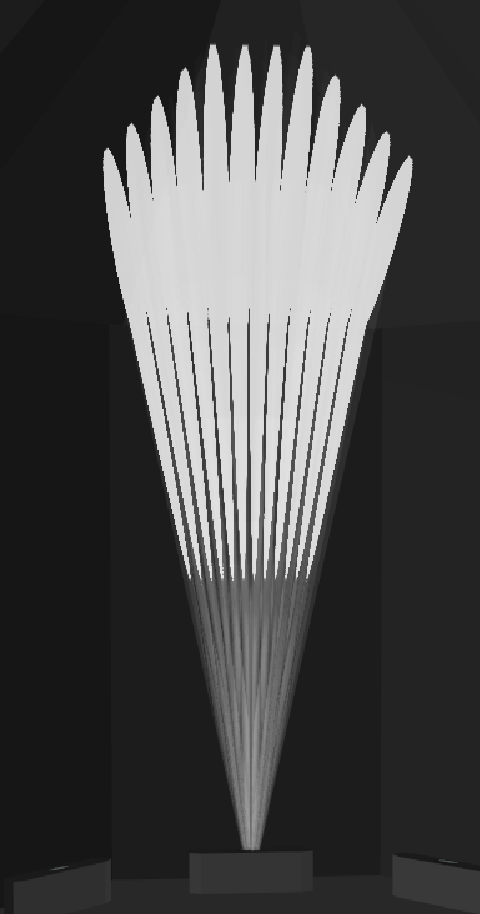

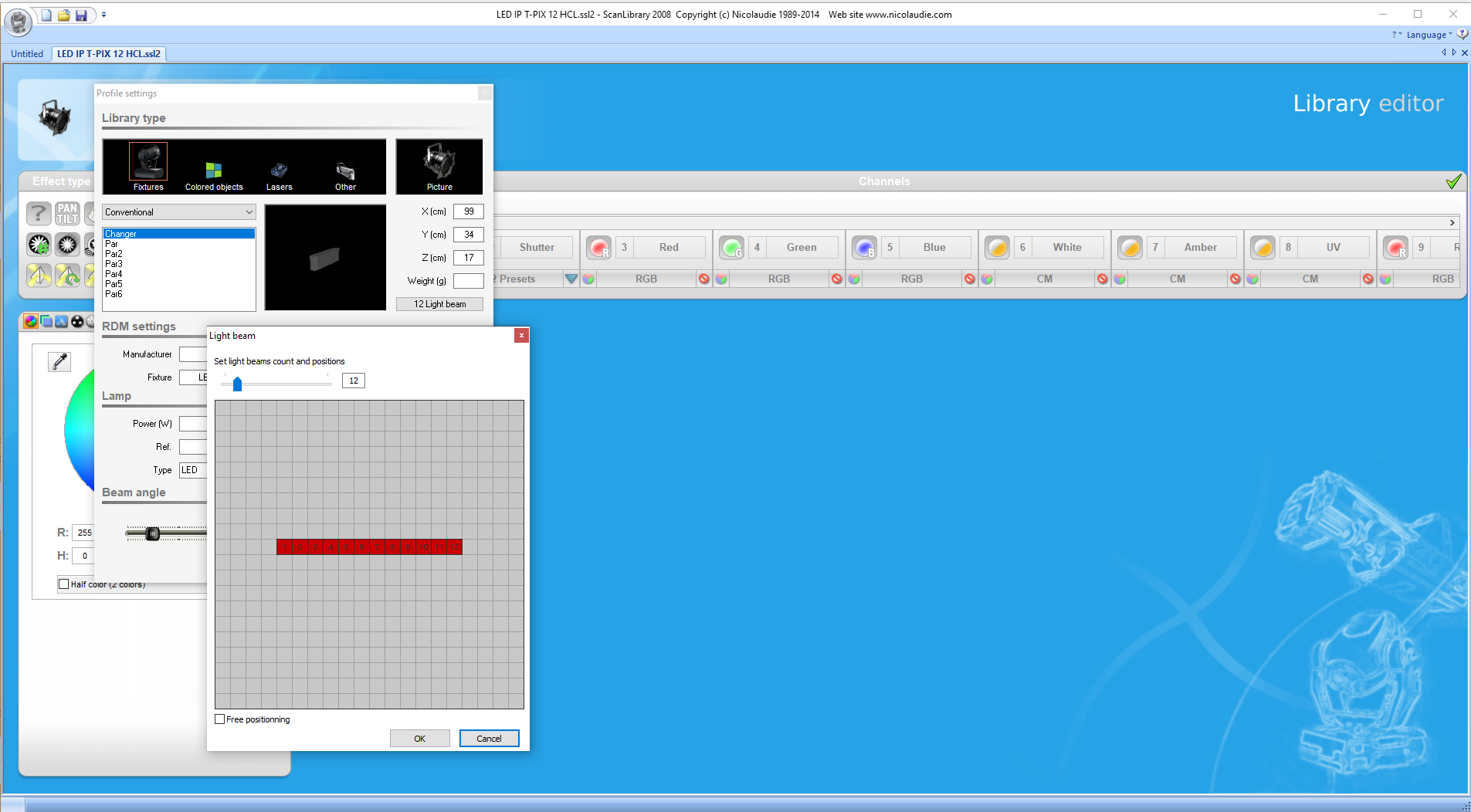

dazu musst du den Scheinwerfer in dem Konfigurationstool von Easy View öffnen (ist dort im Programmordner). Dann musst du oben links auf den Scheinwerfer klicken, dann einen anderen Scheinwerfertyp auswählen (nicht LED, weil das die Flächen sind). Ich habe bei meinen Bars z.B. Conventional=>Changer ausgewählt und halt die Breite entsprechend angepasst. Dann musst du noch schauen, ob die Light Beams korrekt eingebaut sind.
Wenn das korrekt ist, sollte das dann funktionieren. Das einzige Problem ist, dass die Strahlen alle aus einem zentralen Punkt in der Darstellung kommen. Das sieht zwar nicht so gut aus, aber es hilft bei der Visualisierung. Habe ich also bei meinen Bars auch so gemacht. Sieht dann halt so aus:
Danke ... es wird langsam. Was mich stutzig macht, ist das du 99cm als breite angeben hast. Das muß doch die Segment größe sein oder ? Also eher um die 10 cm. Ich plaziere doch 8 von den Dingern pro 8er Bar ..Oder hab ich da einen Denkfehler ?
Ich habe in easy view die Generic RGB plaziert. aber sehe nur eine 2 D farbe kein beam. Wo kann ich das ändern ?

Ist es möglich den Segmenten einen Lichstral zu geben ? Real sind das ja auch keine farbigen 2 D Papierblätter

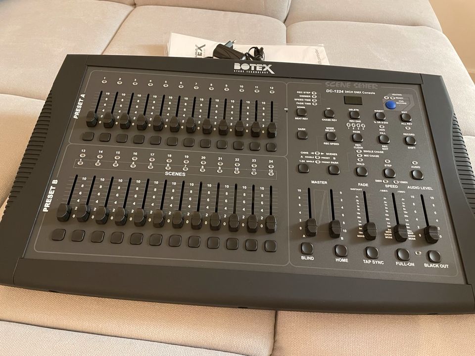

habe einen BOTEX DC-1224
den ich als Backup nutzen möchte, wenn mein PC mal zickt.
Nun wollte ich mindestens den Stageview und Easyview bei der Programierung des Geräts nutzen.

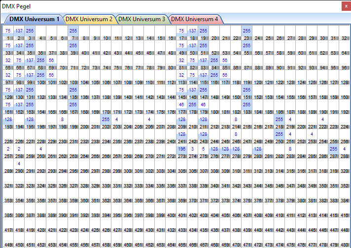

mach ich gerne. Glaube ich habe noch unendlich viel Arbeit vor mir. Dachte eigentlich wenn ich die ddfs habe, könnte ich anfangen. Habe tatsächlich geschafft die Lightbar zum leuchten zu bringen. Keine Ahnung ob das zufall war oder der 24 Kanal Modus wirklich was tut. Aber mit den Pars, den Washern und den scanner + Derby (noch keine ssl2) passiert nichts. Anbei also das Projekt und die gefundenen ssl2.

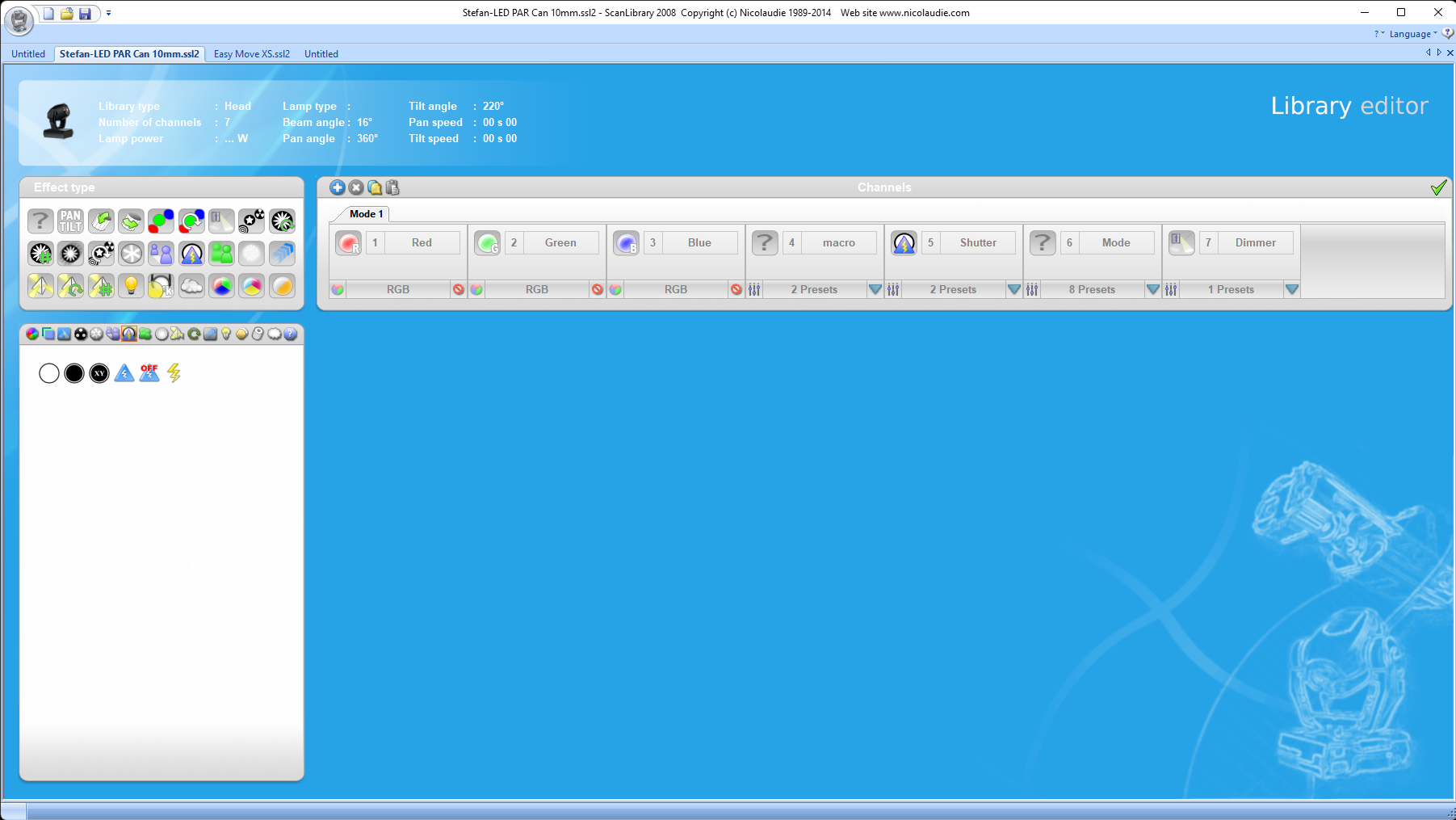

ok ... habe ja oben mal das einfache beispiel eins Par angehängt. Sehe da keinen Unterschied in der definition von ssl und dmx. Bin scheinbar blind.

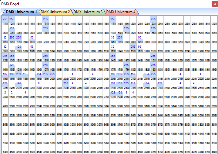

Habe mal in DMXC den Par blau gemacht.
In EasyView wird korrekt Kanal2 und 7 mit 255 angezeigt.
seltsam ..oder , das ich dennoch nichts sehe, oder ?
muß es eine direkte korelation zwischen den Namen im scan lib editor und der dff datei geben ?
Mußte meine ganzen dffs anpassen. also gibts die so nicht in der lib.
reicht es wenn ich ein generic nehme und die Kanäle Funktionen entsprechend zuweise oder kann ich aus den ddfs ssls erstellen ?

leider komme ich so nicht weiter. Denke auch nicht das es an der kommunikation liegt, da sich ja alle Werte im DMX - univers 1 ( das einzige ) live in easy view ändern.

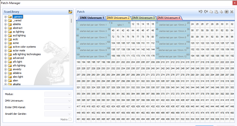

Irgendwas mache ich denke generell falsch. Platziere die Geräte und definiere die gleichen Adressen wie in DMXC. Univers ist ja auch alles auf 1.
Was mache ich falsch? Danke!

irgendetwas passt in meinen Einstellungen nicht. Bekomme keinen 3 D View hin. Geräte kann ich platzieren. Und im DMX Pegel bekomme ich auch alle Änderungen live angezeigt ... Nur alles bleibt dunkel .. Wo könnte ich nach dem Fehler suchen ? Danke !
