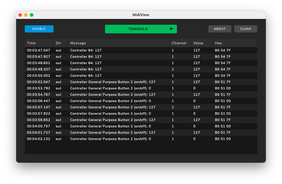

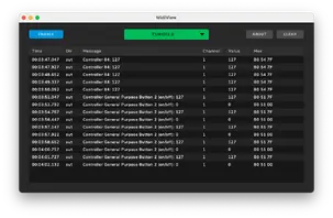

    Als Beispiel habe ich mal einen Screenshot des MIDI-Monitorprogramms gemacht (MIDI View). Die ersten 5 Mal habe ich einen als Standard konfigurierten Taster gedrückt, die nächsten 5 Mal einen als "Toggle" definierten Taster (ON beim ersten Mal drücken, OFF beim zweiten Mal drücken).
    Ich denke, was ich in DMXC bräuchte, wäre ein Node, der automatische "released", also z. B. einstellbar nach 10 ms. Im MIDI View wird bei jedem Mal drücken auch etwas aufgezeichnet, in DMXC klappt das nur beim allerersten Mal, da springt dann der "Button"-Node im Input Assignment von 0 auf 1 und bleibt dann auf 1 (und fällt nicht wieder ab).
