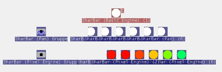

    Inzwischen habe ich mich selber etwas schlau gemacht und mich an der DDF-Erstellung versucht, könnte aber noch Tipps gebrauchen, falls es noch bessere Herangehensweisen gibt dafür.
    Ausgangslage:
    Die SharBar ist eine LED-Bar mit einem Hauptteil und 6 einzelnen Strahlen, also ein Multibeam-Gerät.
    Im Hauptgerät werden die übergeordneten Funktionen wie Dimmer, Tilt sowie auch vordefinierte Macros gesteuert.
    Aktiviert man am Gerät das "Pixel Mapping", erhält man für jeden Strahl eigene Kanäle für RGBW, die in einem separaten, zu definierenden Kanalbereich liegen (siehe Dokument DMX-Channels im Anhang).
    Herausforderung:
    Jeder Strahl hat auch noch einen eigenen Pan, welcher aber im Hauptgerät definiert wird.
    Die RGBW-Werte pro Strahl werden aber im separaten Kanalbereich definiert.
    Wie kriegt man das schlau in DDFs verpackt?
    Herangehensweise:
    Damit ich Fannings sowohl über die einzelnen Pans wie auch über die Farben der Strahlen machen kann, habe ich nun 3 unterschiedliche DDFs erstellt:
    • Ein DDF für das Hauptgerät
    • Ein DDF für die Pans der einzelnen Strahlen (wird 6x eingefügt und liegt innerhalb des Kanalbereichs des Hauptgeräts)
    • Ein DDF für RGBW-Werte der einzelnen Strahlen (wird 6x eingefügt und liegt im separaten Kanalbereich)
    So habe ich zwar brauchbaren Zugriff auf alle Gerätefunktionen, allerdings habe ich für ein einziges Gerät 15 Elemente in der Stage View (s. Screenshot im Anhang), was doch eher unübersichtlich ist. Deshalb habe ich mich gefragt, ob das auch noch besser geht. Falls jemand eine Idee hat, bin ich froh um Inputs :S

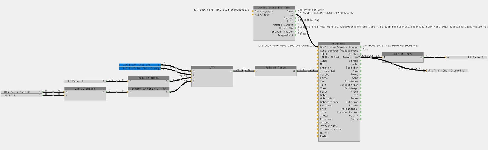

    Die Format-Node hat tatsächlich geholfen. :thumbup:
    Ich habe deinen Thread zum Strobe zwar gesehen, aber weil ich die Lösung nicht ganz verstanden habe, dann ausser Acht gelassen...
    Und ich muss ehrlich sagen, dass ich die Lösung immer noch nicht ganz verstehe. Sieht für mich eher aus, wie ein Workaround für einen Bug... ;)
    Die Format-Node gibt ja genau dieselben Werte aus, die sie reinbekommt und die der Slider ohne Format-Node auch schon bekommen hat.
    Aber was solls, Hauptsache es funktioniert.

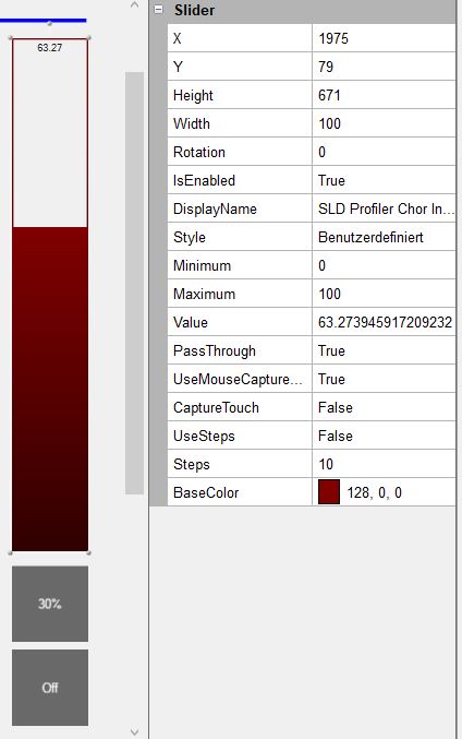

    Wenn du PassThrough an hast entsteht eine Schleife. Du änderst den Wert, der Wert wird an den Slider zurückgegeben, und dann sendet dieser den Wert wieder. Das hört nur auf, da der Wert sich ja nicht ändert und somit LTP nicht reagiert. (Wenn ich falsch liege, bitte korrigiert mich)
    Ich habe gemerkt, dass ich da wohl in den Tutorials etwas falsch verstanden habe. Ich dachte, PassThrough müsse immer aktiviert sein, wenn ein Kontroll-Element Werte empfangen soll. Aber das ist offensichtlich nicht so.

    Ich habe ein Softdesk und einen Midi-Controller mit Motor-Fadern. Auf beiden habe ich einen Fader (Slider), welcher über die Programmer-Node den Group-Dimmer einer Gerätegruppe mit Halogen-Spots regelt.
    Zusätzlich habe ich noch einen Button, um den Fader auf 30% zu stellen und einen für "off", aber die spielen hier keine Rolle.
    Eigentlich funktioniert fast alles: ich kann mit dem Softdesk-Slider und dem Midi-Fader den Dimmer steuern und wenn ich den Softdesk-Slider bediene, kommt der Midi-Fader automatisch mit.
    Das Einzige, was nicht funktioniert: Wenn ich den Midi-Fader bediene, kommt der Softdesk-Slider nicht mit, sondern bleibt einfach auf seiner zuletzt gesetzten Position stehen. Ich habe keine Ahnung, wieso. Im Input Assignment bekommt er die richtigen Werte und PassThrough ist natürlich auch aktiviert.
    Siehe Screenshots im Anhang.
