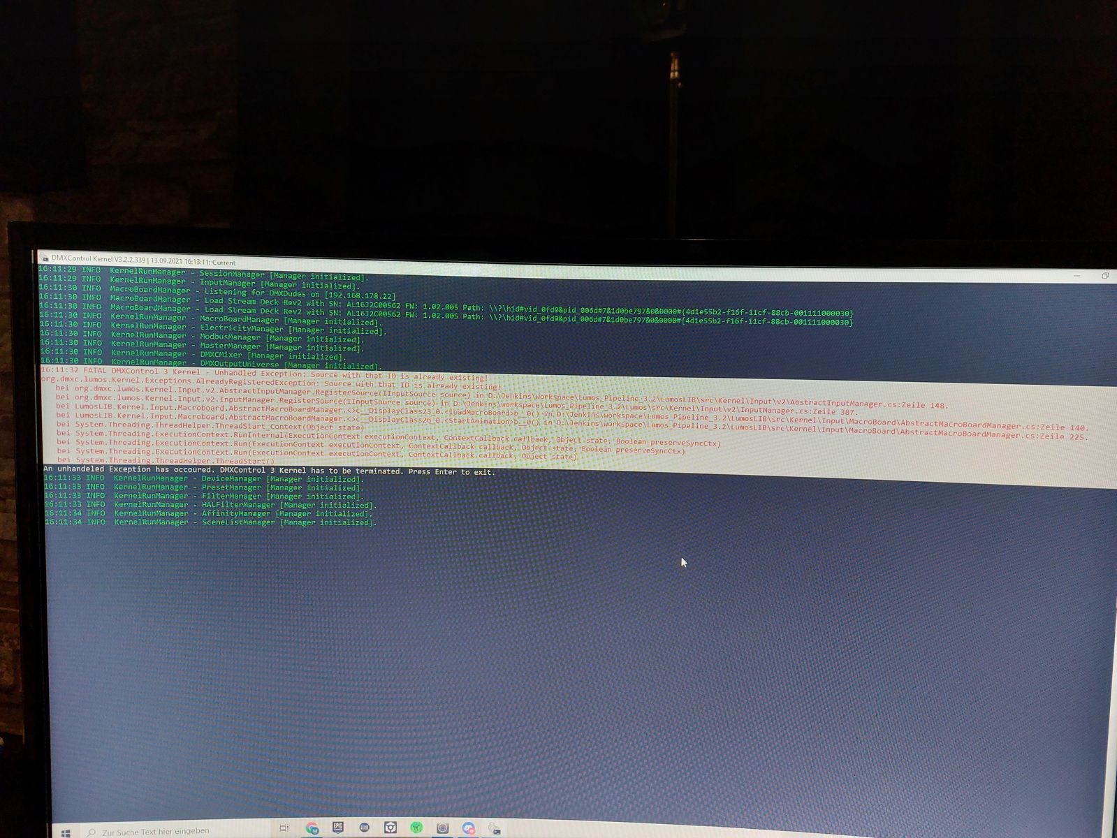

    Hallo Stefan
    Danke für deine Antwort. Habe den Kernel allein gestartet, es kam aber ein roter Text (Bild habe ich angehängt).
    Dann habe ich auch noch mal die Protokolldateien angehängt, hoffe das sind die richtigen. Auf Export Logfile habe ich geklickt.
    Ja DMXControl lief auf auf dem PC, er war nur 3 Wochen nicht aufgebaut und Ich Habe eine andere Software Deinstalliert.

    Hallo alle zusammen
    Ich brauche mal Hilfe. Wenn ich DMXC3 starten will kommt die Fehlermeldung "Kann Kernel nicht starten oder nicht verbinden. Bitte informieren Sie das DMXControl Teamund leiten Sie die Protokolldateien weiter."
    Habe DMXC3 dann einfach mal Deinstalliert und neu Installiert, hat aber nicht geholfen.
    Ich hätte die Protokolldateien auch angehängt, allerdings finde ich die nicht.
    Hoffe einer kann mir Helfen.
    mfg Marc

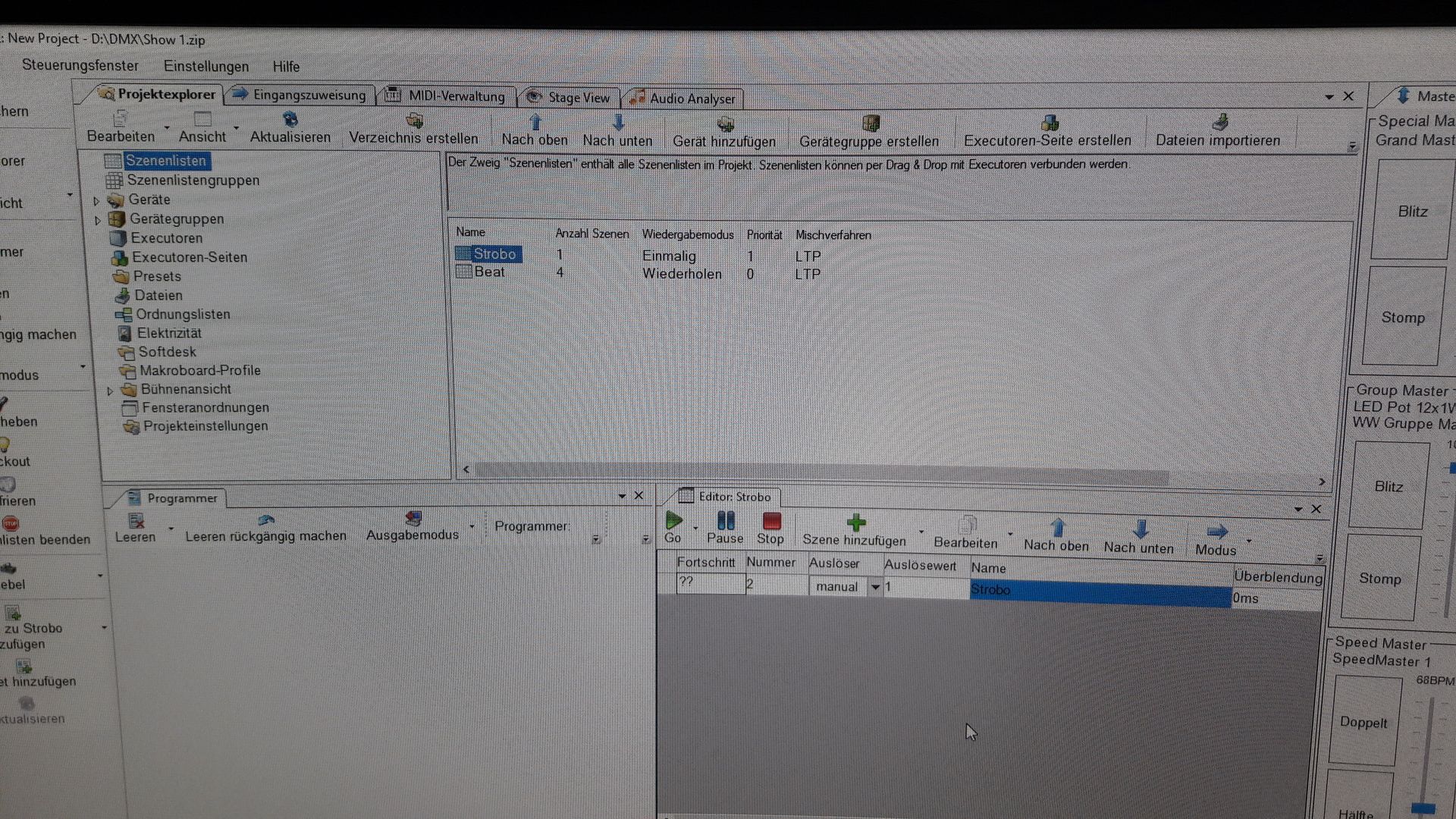

    Hallo alle miteinander
    Habe mal einen neuen Thread Erstellt weil es nur um die Cuelist geht hoffe das ist okay.
    Es geht Hauptsächlich um den One Shoot Trigger. Habe mir jetzt auch mehrmals das Tutorial B3-13 Angesehen und noch weitere, auch das "Wusstet ihr schon" gelesen aber bekomme das nicht hin.
    Der Plan war 1Step Cue Startet mit einem Strobe 2Sec, 2Step alle Lampen gehen an, 3 Step Chaser 3 Durchläufe, 4 Step wieder 2Sec Strobe und Ende.
    Habe es dann mal wie im Video nachgebaut mit den Trigger, Trigger Value und Fade. Der 2 Step ist mit dem Chaser belegt und Color ausgewählt, die Cue danach ist auch leer keine Geräte angewählt nur Add Cue und Trigger auf One Shoot und 3 ausgewählt. und da stimmt was nicht er zählt die zeit nicht zurück wie lange die Durchläufe brauchen und Springt dann gleich zum nächsten. Ja es geht auch mit dem Wait Trigger aber es interessiert mich mal was ich da übersehen habe.
    Dann habe ich noch eine Frage beim Erstellen und löschen ist mir der erste Step mit dem Strobe verloren gegangen, neu Erstellt nach oben geschoben und gestartet lustiger weise macht er dann den Strobe alle Steps durch. Ich habe das auch mal gehört "Die letzte Cue gewinnt" ? also muss ich die auch alle in der richtigen Reihenfolge Erstellen?
    MFG Marc

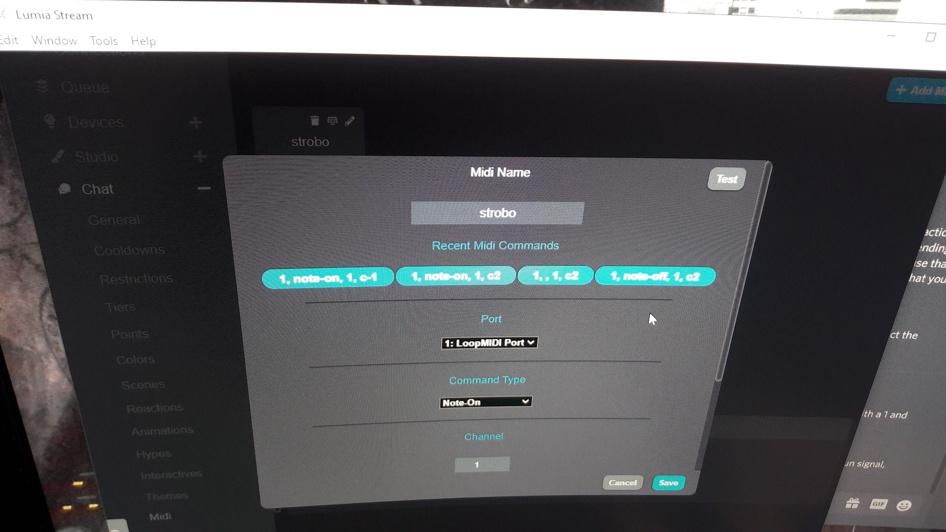

    Um mein Projekt jetzt fertig zustellen sind noch ein paar Fragen offen :) Es soll immer eine Cue laufen zum Beat in RGB die läuft auch, und dann kommt über den Chat der Befehl !Strobo den macht er auch allerdings in Farbe also er Pausiert die RGB Cue nicht. Ist das falsch das ich zwei Cuelist gemacht habe hätte das in eine gemusst?
    Zweite frage wäre wenn ich jetzt noch ein Effekt durch Midi auslösen will muss ich ein neues Ruleset erstellen? Ich habe das mal Samstag getestet und eine weitere Cue erstellt mit dem selben Eingang weil nur einer da war dann Starten natürlich beide.

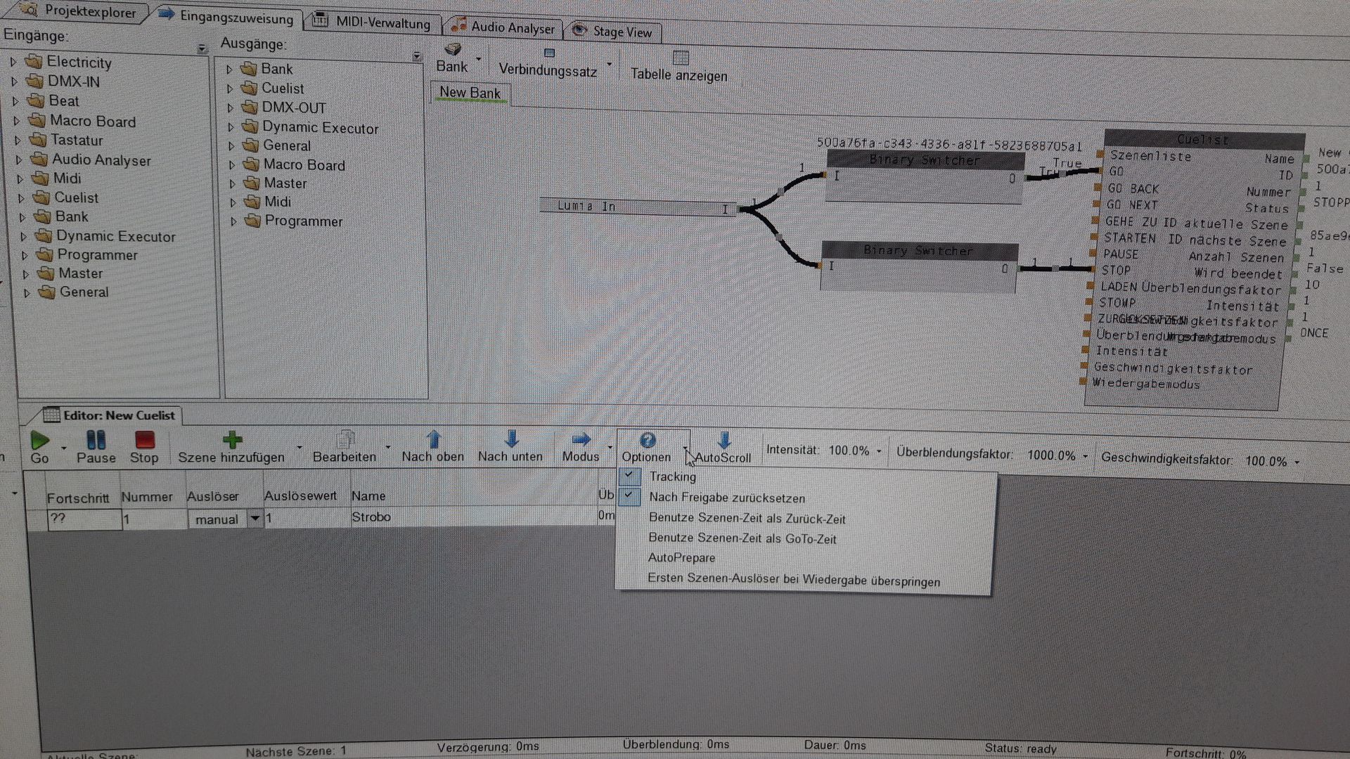

    Ja das ist eine Gute Frage ob die wieder von 1 auf 0 springt. Also die Cuelist soll schon von alleine stoppen, die Variante von JPK habe ich noch nicht versucht in der Hoffnung das die andere Software das macht und ich nicht den Punkt finde den ich in den Optionen einstellen soll :/ (hab da mal ein Bild angehängt)
    Helmut mit dem 2 Binary Switcher und dem On auf 1 Blitzt die Cue nur einmal auf klar er bekommt auf Start und Stopp die 1. Setze ich On auf 0 läuft sie ewig bis ich Stopp drücke also kommt keine 0 oder?
    Macht es vielleicht Sinn an der Cue Status MIDI Out zu setzten und zurück schicke das die Cue läuft? Hab ich zwar schon gemacht auch ohne Erfolg aber vtl muss da auch noch was zwischen wie der Binary Switcher (was macht der eigentlich?) Und dann stellt sich immer noch die Frage warum ich DMXC immer neu Starten muss um es einmal zu testen :/ .
    Der Loop MIDI Port schickt bei jedem Start in der Software 3 Daten falls das irgendwie hilft.
    habe auch noch 2 Bilder aus der anderen Software angehängt

    Das klappt leider nicht weder die variante von Helmut noch die von Maxiking1994.
    Helmut habe ein zweiten Binary Switcher hinzugefügt On Value auf 0 und Off auf 1 vertauscht und dann an den Stopp der Cuelist.
    Maxiking1994 ich habe den T-Flip-Flop eingebaut, ich weis leider nicht was du meinst mit Cuelist-Node?
    kann ich nicht in der Cuelist eine Dauer einstellen und dann frag ich mich warum ich immer nur einmal Starten kann?
    MFG Marc
