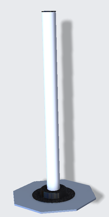

    Moin,
    ich hatte mir Überlegt eine LED-Lampe aus Ledstreifen (WS2815) zu Bauen (insgesammt 4x2m). 12V macht 12A Strom. Da mir die Idee so gut gefallen hat, hatte ich überlegt diese auch auf einer Bühne zu nutzen. Als Rohr hatte ich an ein Acrylrohr Satiniert oder Opal gedacht. Kennt jemand noch eine günstigere Alternative?
    Die Lampe ist ca. 2,1m hoch. Als zusätzliche Bodenplatte hatte ich an ein Achteck mit einem Umkreis von 1m gedacht. aktuelles Gesamtgewicht ist 31kg. Daraus ergibt sich ein Standmoment von ca. 140Nm.
    Nun die Frage, gibt es Richtlinie die Festlegt, wie hoch das Standmoment sein muss für Equipment auf einer Bühne sein muss?
    Beim EUROLITE STT-400/85 Kurbelstativ TÜV/GS ergibt sich aus den Minimalanforderungen und maximal aufgestellten Beinen ein Standmoment von ca. 200Nm
    Um auch 200Nm zu erreichen Bräuchte ich eine Bodenplatte von einer Umkreis von 1250mm und es ergibt sich dann ein Gewicht von min. 35kg.
    Ist dies ein Guter Richtwert?
    Die Bodenplatte ist nur für die Bühne gedacht und wird mit Rampamuffen und M8 Schrauben befestigt.
    Ergebnisse habe ich auf +/- 5Nm Gerundet
