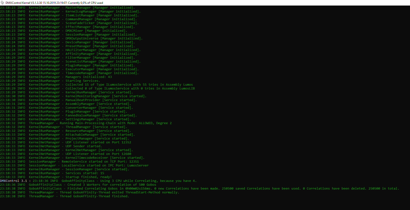

    Hey,
    auch nach Neuinstallation des Betriebssystems hängt sich die Software total zufällig auf.
    Im Anhang ein Auszug des Kernels. Prozessor läuft zwischen 15 - 30%
    Hatte beim Freeze nicht mal das Interface angeschlossen. (Denke somit kann man das OPEN DMX als Ursache ausschließen)
    Sind irgendwelche Treiber / Programme bekannt, mit denen sich DMXControl beißt ? (Im Anhang eine Übersicht der von mir installierten Treiber und der aktiven Prozesse)

    Hey,
    vielen Dank für eure Antworten!
    wann reagiert denn DMXControl 3 so verzögert? Kannst du mal bitte den Kernel getrennt von der GUI starten und dann in den Kernel schauen, ob dort irgendwelche Meldungen kommen. Wenn dort etwas mit "Calculating Gobo-Affinity" steht, dann musst du DMXControl noch etwas rennen lassen, denn dann werden noch die Ähnlichkeiten der Gobos berechnet.
    Es reagiert bei jeder Aktion sehr langsam - selbst beim einfachen Navigieren durchs Menü. Gefühlt wird es langsamer je länger ich das Programm offen habe :O
    Wie starte ich denn Kernel getrennt von GUI ?
    Und ganz wichtig: Läuft es flüssiger wenn die Ausgabe abgeschaltet ist? Also das Interface deaktiviert ist?
    Wenn ich das richtig sehe, ist Dein Interface passiv und daher muss der Rechner auch noch die DMX-Signalgenerierung machen. Das belastet zusätzlich.
    Ansonsten kannst Du versuchen in den Einstellungen Deines Laptops auf "Performance" oder "Höchstleistung" zu schalten statt "Ausgewogen" oder "Energiesparen". Eventuell bremst das Dein System aus um Strom zu sparen bzw. den Lüfter leiser laufen lassen zu können.

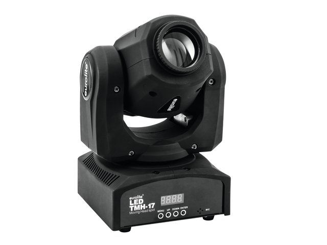

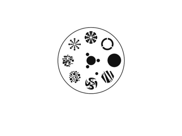

    Hallo,
    wäre dir unendlich dankbar wenn du ein DDF 3 für folgenden MovingHead erstellst:
    Hersteller: Eurolite
    Modell: LED-TMH 17
    Link DDF 2 Fixture: https://ddf.dmxcontrol.de/devices/898/ddfs;dmxc_type=2
    Im Anhang befindet sich ein Image der Gobos, Bedienungsanleitung und Bild des Gerätes.
