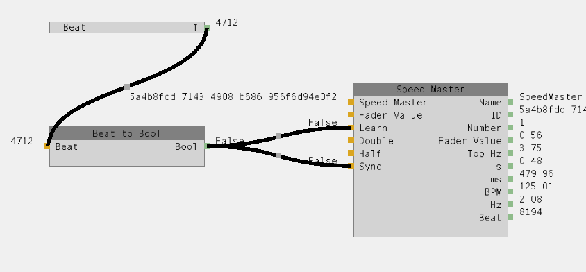

    Bild 1 - BPM-Auswertung mit Pause-Funktion
    Der Beat läuft über einen Beat-to-bool in den Sync-Eingang des SpeedMaster und steuert parallel eine Lampe im Softdesk an.
    Gleichzeitig nutze ich einen ValueChanged-to-bool mit einer On-time von 1000 ms, um einen Input-Selector zu steuern. Solange ein Taktsignal anliegt, wird damit der OS2L-BPM-Wert über den Eingang 1 direkt in den BPM-Eingang des SpeedMaster geschrieben. Damit muss dieser nun nicht mehr über 'Learn' getriggert werden.
    Wenn die Musik stoppt und der Select-Eingang des Input-Selectors (nach 1000ms) auf '0' zurück fällt, bekommt der BPM-Eingang ebenfalls den Wert '0' übergeben. Damit stoppt der SpeedMaster.
    Hat man nun nicht nur Lauflichter, die im Takt blinken und bei gestoppter Musik anhalten sollen sondern auch Moving Heads oder Scanner, bewegen diese sich natürlich weiter. Wenn auch diese Bewegungen pausieren sollen, verbindet man das Ausgangssignal des Input-Selectors über einen Schmitt-Trigger mit dem Fader-Value eines ParameterMaster. Am Schmitt-Trigger ist der Low-Threshold auf 0 und der High-Threshold auf 0,1 gesetzt.
    Damit ist der Parameter-Master Fader-Value '0', wenn die Musik gestoppt ist und '1' (100%) bei laufender Musik.
    So kann man nun bei allen gewünschten Bewegungs-Cue-Listen einfach den globalen Parameter-Master einfügen und den Fader-Value-Ausgang mit dem Speed-Factor-Eingang der Cue-Liste verbinden. Damit stoppt die Bewegung bei fehlendem Beat aus der DJ-Software. Manuell kann man aber immer noch über den Fader im Execuor eingreifen und den Effekt-Speed hochdrehen. (Fader-Mode -> Effect-Speed)

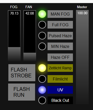

    Bild 2 - ParameterMaster als Fader-Eingang für Bewegungs-Cues
    Ganz rechts erkennt man noch, wie ich die Schalter im Softdesk einfärbe. Der Status-Ausgang der Cue-Liste wird über einen Input-Selector mit dem Taster verbunden. In den Werten trägt man dann die Farben für die 3 Stati (0=gestoppt, 1=pausiert und 2=gestartet) als RGB-Werte mit Semikolon getrennt ein.

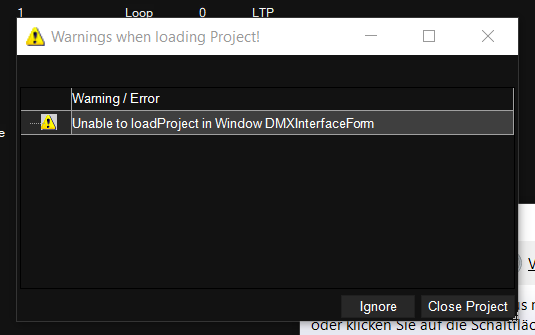

    Seit einiger Zeit baue ich an der Projektdatei für DMXC 3.2. Ziemlich überrasched kam heute die Fehlermeldun:
    Interessanterweise scheint das angeschlossenen Interface (eurolite USB-DMX512-PRO MK2) aber ganz offensichtlich korrekt angesteuert zu werden. Somit gehe ich davon aus, dass es im Kernel korrekt verwendet wird, und nur die Verwendung im GUI fehlerhaft ist.
    Da ich heute noch an der Datei herumschrauben muss, damit die VA morgen steht, bin ich etwas unter Druck.
    In einer neu angelegten Projektdatei gibt es das Problem genauso. Hatte vorhin eine leere Projektdatei abgespeichert, allein mit dem aktivierten Interface. Jetzt lässt sich auch diese nicht mehr öffnen.

    Die Nebel-Steuerung konnte ich ziemlich gut mit den ParameterMastern umsetzen - Der Hinweis auf die Schongewusst-Teile war super. Dort muss ich mich noch mal ganz besonders durcharbeiten, wie ich merke.
    Ich habe nun also mehrere Haze-Cue-Listen, die alle in einer Gruppe sind. Die Gruppe ist so eingestellt, dass nur eine Cue aktiv ist und die "Haze OFF" alle beendet. Jeweils geht eine Lampe an zur Kontrolle.
    Zusätzlich sind in der MAN FOG einfach die Werte als ParameterMaster 1 (FOG) und 2 (FAN) gesetzt. Die beiden Fader steuern dann die Parametermaster. Bei FULL-FOG kann ich manuell noch den FAN setzen und bei Pulsed werden die mauellen Werte genommen, nur eben zeitgesteuert alle 30s ein und aus geschaltet.
