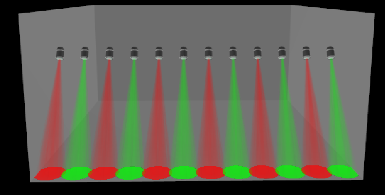

    man möchte auf 4 Par Strahler ein Grundlicht in Blau mit einem Lauflicht in Rot
    überlege oder probiere mal wie viele Schritte dort für dich nötig sind und wie viele Schritte du speichern mußt in einer Cue???
    Wie sieht es in der neuen Version aus
    Gruppe erstellen bzw wird automatisch erstellt wenn man mehre Geräte Einfügt.
    1. Gruppe auswählen, Farbe einstellen (Blau) einen Chaser auf Color legen und dort die Farbe Rot auswählen.
    Speichern in einer Cue und alles ist fertig. Mit den RC Releases geht das ganze noch weiter und man kann wenn die Cue läuft über die Colormaster sogar noch die Farben ändern.

    Das Fanning kannst du in der Bühnenansicht sehen wenn du die Cue Startest und entweder den Dimmer in dem Softdesk oder den Regler auf dem Executer öffnest. Ich hatte aus den Bars eine komplette Gruppe gemacht und dort das Fanning drauf gelegt. Man kann mit den Beiden Senkrechten aber auch eine neue Gruppe Öffnen und die dann anders Steuern

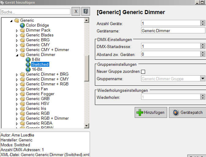

    Hallo,
    leider hab ich beide Geräte nicht zur Verfügung, nicht in der Auswahl.
    gebe mal oben im Suchfenster rgb ein
