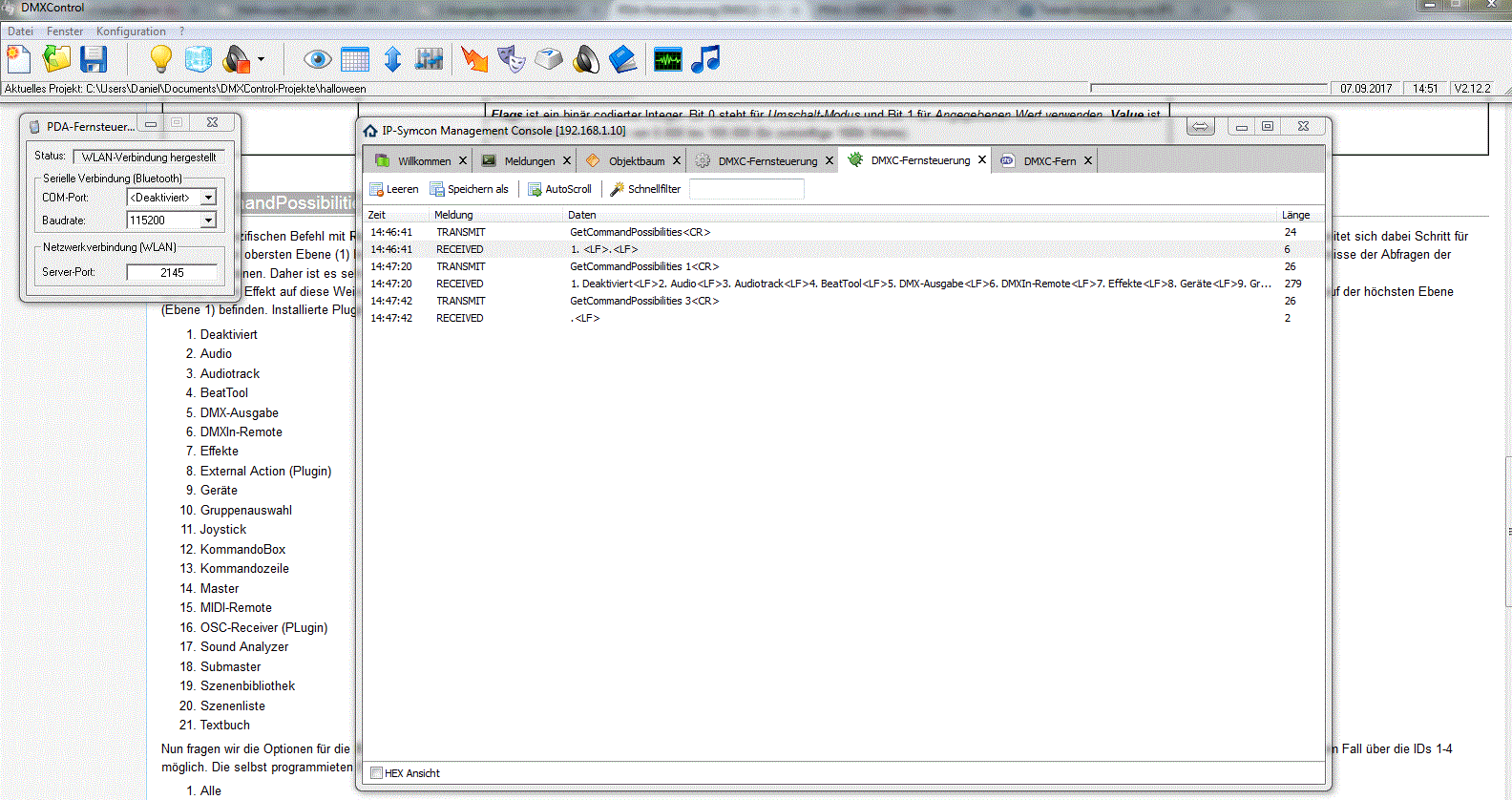

    So jetzt bin ich schon wieder ein Stückchen weiter.
    Ich glaube die Beste Methode für mein vorhaben gefunden zu haben und die nennt sich "PDA Fernsteuerung"
    Über meine Haussteuerungssoftware kann ich easy per Telnet Daten raus schicken. Das sieht so aus.
    Der Server ist verbunden und kann wie es aussieht Daten senden und Empfangen.
    Ich habe allerdings mit GetCommandPossibilities und RunCommand so meine Probleme.
    Wenn ich "GetCommandPossibilities 1" bekomme ich ne schöne Auflistung
    sende ich "GetCommandPossibilities 3" bekomme ich leider gar nichts.
    Was ist an meinen Befehlen falsch ???
    GetCommandPossibilities 2 7 funktioniert
    Über Putty mit Telnet bekomme ich genau die gleichen Daten.
    Über Hilfe würde ich mich freuen.
