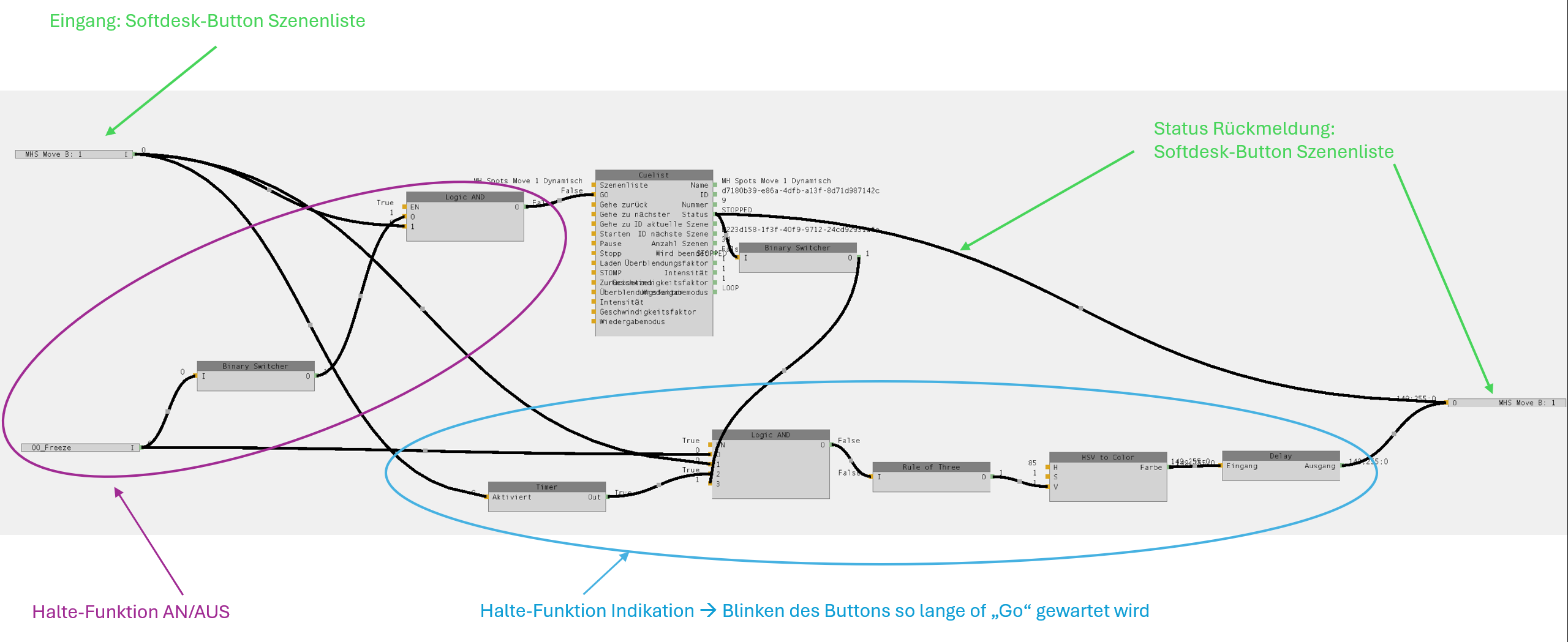

    So, ich habe nun etwas Zeit in den Ursachenforschung gesteckt und habe zwar keine Lösung, aber eine Eingrenzung des Problems:
    Ich nutze eine hier vor langer Zeit einmal mit Eurer Hilfe implementierte "Halte"-Funktion im Softdesk. Vereinfacht gesagt habe ich einen "Warte" Button ("Freeze" im Graph unten) eingeführt der die Ausführung der gewählten Buttons im Softdesk für Parameter (MH Spot Farbe, MH Spot Position, LED MH Farbe, LED ,...) Blockiert und währenddessen den vorgewählten Button blinken lässt. Somit können diverse Parameter erst nacheinander eingestellt werden um dann mit dem deaktivieren des "Freeze" Buttons gleichzeitig aktiviert zu werden.
    Soweit so gut - aber das Problem mit dem gleichzeitigen Aktivieren diverser Szenenlisten tritt nur bei Szenenlistengruppen auf, die mit dieser Funktion im Softdesk zusammenspielen. Ein erster Verdacht, dass die Status Rückmeldung an den Button (Cuelist Status --> Button) das Problem ist, hat sich nicht bewahrheitet (habe einmal diese Verknüpfung bei allen Buttons von einer Szenenlistengruppe entfernt und das Problem bleibt). Fällt euch als Experten hier evtl. noch eine andere potentielle Fehlerquelle auf?

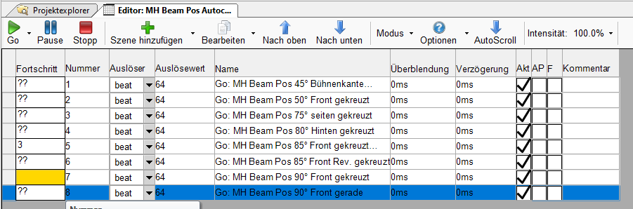

    So, nun doch ein weiterer Nachschlag im Bereich Szenenlisten:
    Ich habe (wie schon oben gesagt) eine Szenenlistengruppe mit ca. 10 Einzelnen Szenenlisten, welche immer eine MH Position bzw. MH Positionseffekt haben.
    Meine (evtl. zu naive) Idee war, dass ich diese jetzt durch eine eigenständige Szenenliste als Random Wiedergabe nacheinander abfahren kann. Trigger wären jeweils 64 Beats.
    Soweit so gut - nur werden nach Ablauf der 64 Schläge z.T. mehrere Steps gleichzeitig aktiviert, die sich dann sofort wieder ausschalten und die MHs fahren auf 0/0 ... kennt jemand dieses Verhalten?

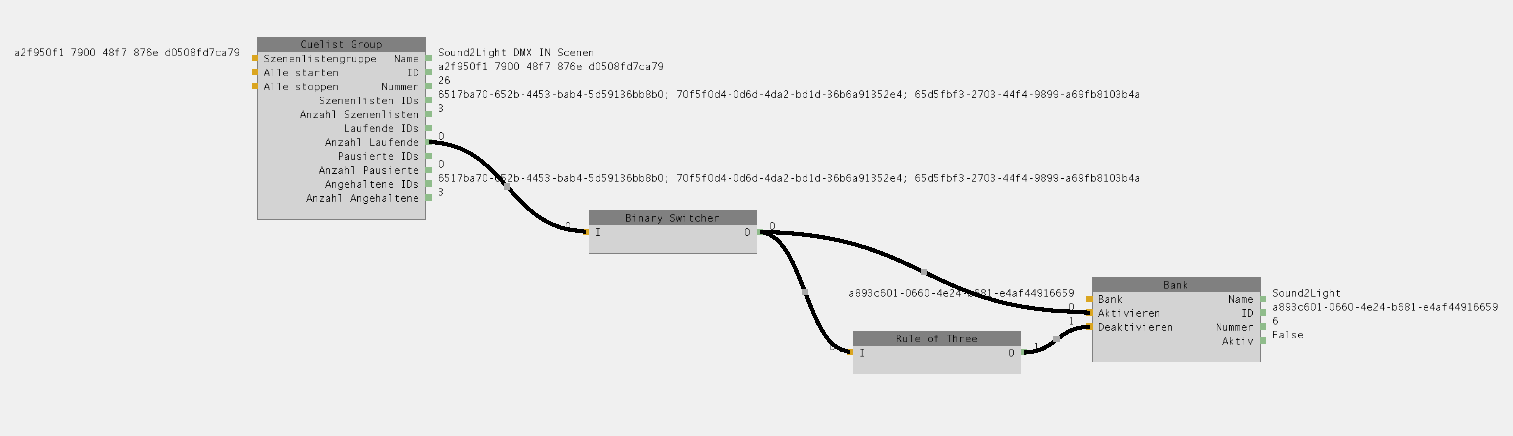

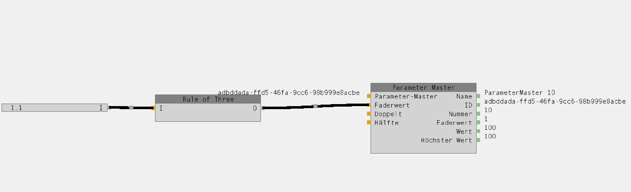

    Moin zusammen,
    so, ich habe jetzt alles etwas umstrukturiert und Eure Hinweise eingearbeitet. Hier schon mal das aktuelle Setup - ob es wirklich klappt berichte ich Euch morgen (habe die Hardware schon in der Location....)
    Zuerst habe ich mir im Input Assigniert eine separate Bank "Sound2Light" angelegt mit je einem Connection Set je DMX In Kanal (bei mir also 4 Stück) direkt verschaltet über Rule of Three mit jeweils einem Parameter Master:
    Dann habe ich mir für die unterschiedlichen Scheinwerfergruppen (z.b: Wash Moving Heads, LED Spots, LED Bars) je eine CueList angelegt mit jeweils einer Cue welche die gewünschten Scheinwerfer-Dimmer mit dem entsprechenden Parametermastern verknüpfen.
    Diese Cuelists habe ich dann eine eigenen Cuelist Gruppe "Sound2Light" zugeordnet (ohne weitere Einstellungen...) welche in in einem extra Connection Set im Input Assignment (NICHT in der Sound2Light Bank!) mit einem Threshold Element prüft ob mindestens eine Cuelist in der Gruppe aktiv ist. Wenn dies der Fall ist, wird die Bank "Sound2Light" im Input Assignment aktiviert bzw. wenn dies nicht der Fall ist entsprechend deaktiviert.
    Jetzt wird sich heute Nachmittag zeigen, ob das Ganze den gewünschten Erfolgt gebracht hat - ich werde berichten.

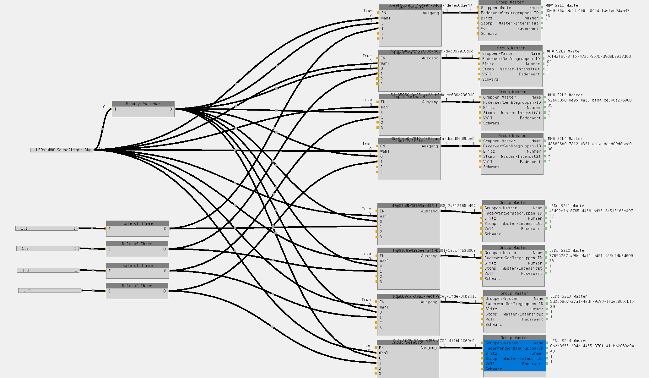

    Moin zusammen,
    ich habe nun ein historisches Lichtpult-Schätzchen, einen alten Pulsar Modulator IV, wieder aus der Versenkung geholt. Da das gute Stück für mich immer noch die beste analog Sound to light Steuerung hat (und ich irgendwie auch an dem Sound Analyzer beim Ansprechen meiner Soundkarte scheitere...) habe ich das Teil mit einem DMX Multiplexer in die neue Welt gerettet.
    Meine Idee war jetzt, die 4 Sound-2-Light gesteuerten DMX-Kanäle auf mein Licht Setup zu übertragen.
    Hierzu nutze ich spezielle Gruppenmaster, die dann über das Input Assignment mit den DMX-In Werten verschaltet werden - Das ganze ist dann noch mit einem Button im Softdesk verknüpft, welcher über einen Eingangswähler (siehe Bild) die Gruppenmaster entweder direkt mit den DMX In Werten verknüpft oder aus 1 = 100% setzt.
    Soweit so gut - funktioniert tadellos bis auf folgenden Effekt:
    Bei aktiver Sound 2 Light Steuerung friert das Softdesk ein - Bedieneingaben werden gar nicht bis sehr verzögert angenommen.
    Folgendes konnte ich soweit schon eingrenzen:
    1. Das DMX In Signal vom Multiplexer "flattert" etwas - sprich die DMX Werte pendeln permanent im Bereich +-2
    2. Das Dreisatz Element direkt nach dem DMX IN habe ich nach unten begrenzt (DMX-In <5 = 0)
    3. Das Einfrieren des Softdesk lässt sich umgehend beheben, sowie das MAster Dimmer des externen Pults auf 0 gezogen wird (DMX Wert flattert hier dann auch permanent im Bereich 0-5, wird ab für das weitere Handling durch meinen Dreisatz-Limiter "beruhigt"
    Das ganze scheint also ein Problem in der weiteren Datenverarbeitung über den Eingangswähler und die Anwendung auf die Gruppenmaster zu sein.
    Hat jemand von euch hier schon ähnliche Erfahrung gemacht und evtl. einen Workaround gefunden, der weniger Leistung zieht?
