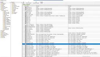

Hallo Thomas,
JPK hat die Log durchgeschaut und festgestellt das Leerzeichen in der Namensgebung zu einen Fehler führt.
Zitat:
Ich habe die Logs angeschaut und tatsächlich ist das das Problem. Da wird gemeckert, dass der Character /32 nicht zulässig ist. Nach der ASCII-Tabelle ist das Zeichen \32 ein Leerzeichen, es sind also tatsächlich die von dir verwendeten Leerzeichen. Vielleicht kann der Ersteller des Plugins ja mal schauen, ob er dieses bei der Eingabe verhindert bzw. dann entsprechend meckert.

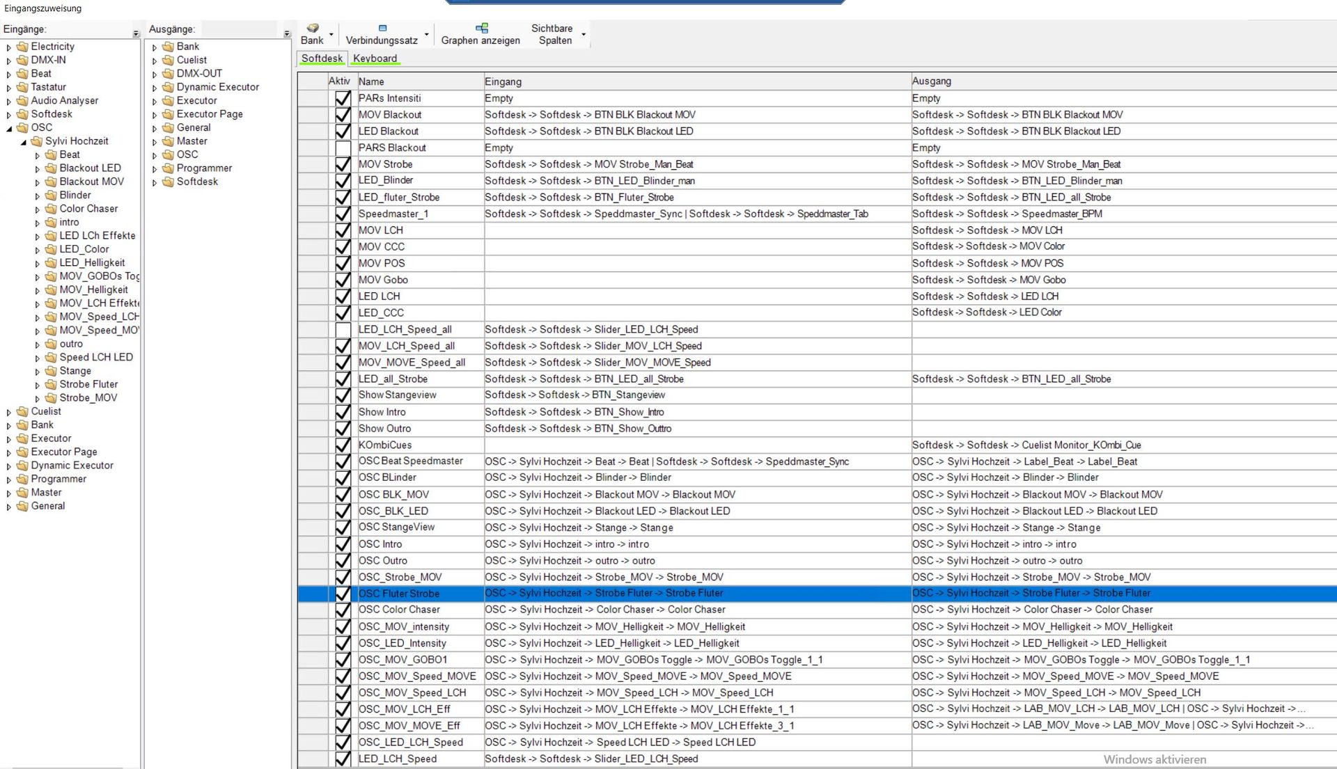

Ich denke ich hab es gefunden. Die Namen von den Buttons im OSC dürfen kein Leerzeichen enthalten.
Oder da der Ausgang jetzt nicht mehr erkannt wird, vielleicht auch daran.

Problem: Es funktioniert immer nur einmal also ein Button drücken klappt --> ein anderer Button zeigt keine Reaktion, dann geht garnichts mehr im Input.

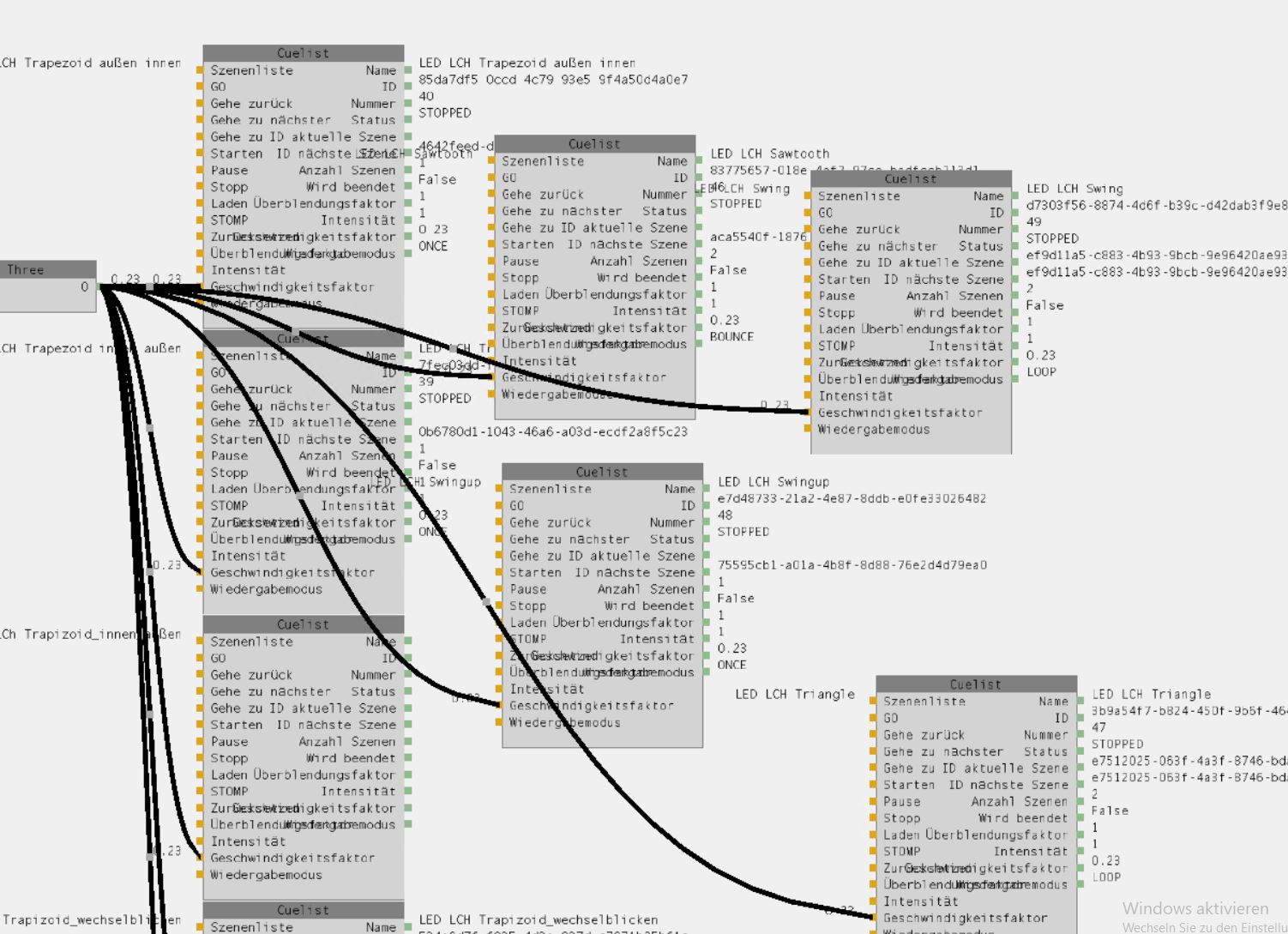

ich habe im Input Assignment mehrere Cue's in einen Verbindungssatz, wo ich den Geschwindigkeitsfaktor ändere.
Wäre vielleicht mit einen SpeedMaster besser gekommen, aber die bei den Trapazoid Effkten wusste ich nicht wie ich die am besten einen Speedmaster zuordnet aber egal.
Ich würde gern eine aktuell aktive Cue an einen Label ins OSC übertragen. Dachte an eine Logikverknüpfung --> wenn Status "Running" dann gebe Name aus. Wie kann man sowas am besten umsetzen?

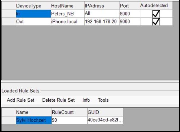

Ein großes Problem habe ich aber:
Einmal funktioniert es, aber sobald man im DMXC eine Cue oder andere Aktionen macht, regiert TouchOSC garnicht mehr... auf Eingaben --> Ausgang funktiert aber im TouchOSC leuchtet der Button auf wenn die dazugehörigen Cue gestartet wird....nur auf Eingaben NICHT.
Hast du einen Tipp?
Firewall ist aus zum Testen
