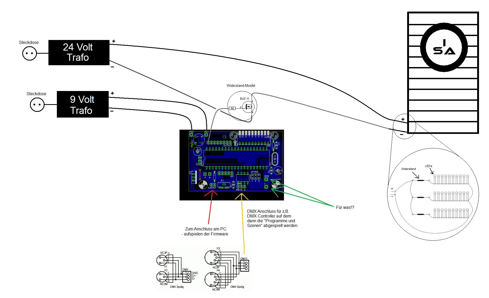

    So, etz mach ich mal weiter mit meinem Problem...
    Ich hab etz mal ne Zeichnung entworfen. Is zwar nich sonderlich professionell, aber ich hoffe "idiotensicher".
    Etz is nur noch die Frage, ob die Konstruktion auch stimmt:
    Bitte ordentlich durchprüfen. Gerade auch die Polungen (immer mit + / - gekennzeichnet) ob die richtig sind!
    So, nun noch zu spezielleren Fragen:
    1. AC1 und AC2: Woher weiß ich die Polung? Find nirgends ne Antwort.
    2. Roter Pfeil. Richtig? - Das wär dann die Sache mit Controller Programmiern, oder?
    3. Gelber Pfeil. Ich hab hier ja "drei" Ausgänge: GNC, D+, D-
    Aber ich versteh nicht warum ich da dann zwei DMX-Buchsen hab.
    Ahh, Geistesblitz :D ... etz kommts mir gerade: Soll das einmal "male" und einmal "femal" sein?
    4. Grüner Pfeil. Hier sind nochmal zwei Anschlüsse: GND, +
    Für was sind die da?
    5. Output kann ich theoretisch nutzen welchen ich will. Aber an sich brauch ich ja nur einen, richtig?
    6. Mosfet: Is der richtig Angeschlossen??
    7. Netzteile: Du hast mal geschrieben "Die Masse deines 24 V netzteils musst du mit dem Minus des 9V Netzteils verbinden."
    Leider hat des 24V-Netzteil keine Masse...
    8. 24V-Netzteil: Alle Anschlüsse richtig gelegt?
    Ok...damit werden zwar etz manche Fragen doppelt beantwortet, aber ich will wirklich siche gehn ;)
    Wenn die Zeichnung stimmt, dann gehts los: Einzelteile besorgen und loslöten...

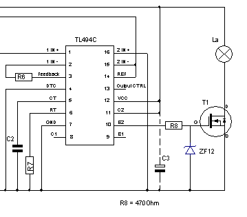

    Als Netzteil wird dieses Teil hier verwendet:
    http://www.leds.de/LED-Zubehoer/S…A-24V-IP67.html
    Und den PWM-Fader hab ich nach dieser Anleitung hier gebaut (Schaltplan1):
    http://www.atx-netzteil.de/pwm_fader_m_lm324_tl494_buz11.html
    Allerdings mit ner winzigen Änderung... Hab noch ne Zenerdiode vor den Gate-Eingang des Mosfets dazugepackt (siehe Schaltplan):
    Nun, das löten an sich hab ich mir autodidaktisch beigebracht. Also einfach drauf los ;) Bis jetzt hats funktioniert.... Also geh ich davon aus, dass ich das auch wieder hinbekommen könnte!
    Wie gehts aber dann genau weiter, wenn ich mir dieses Teil gebaut habe??
    In dem Link von dir steht was drin von einer Betriebspannung von 9-12 V. Ich arbeite jedoch mit 24 V.
    Und wo schließ ich dann was genau an? Also PC, Trafo, LED's
    Sorry für die Fragen, aber wie anfangs schon erwähnt habe, bin ich mit Elektrotechnik nicht allzu gut bewandert und muss daher alles bis ins kleinste Detail nachfragen....
    Hi Leute...
    wie gehts? Bin neu hier ;)
    Gleich mal vorweg...ich kenn mich in dem Metier relativ wenig aus...
    Ich fang am besten mal von vorne an und erzähl euch dann, was ich gerne machen würde. Dazu brauch ich dann natürlich eure Hilfe!!
    Ich spiel in einer Metal Band. Wer interesse hat kann ja mal https://forum.dmxcontrol-projects.org/www.facebook.de/spitashes vorbeischaun... Wir machen relativ melodischen Metal...

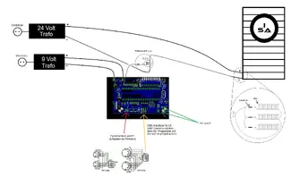

    Jedenfalls hab ich vergangenes Jahr - um unsere Bühnenshow etwas interessanter zu gestalten - ein LED Metall-Gestell gebaut.
    Eigentlich ne ziemlich simple Konstruktion. Sieht nur "fett" aus. Des Ding wird mit 24 Volt betrieben. Zusätzlich zu dem Metallgestell hab ich dann noch ne PWM-Steuerung gebaut, damit dass Ding z.B. blinken oder Faden kann oder natürlich kontinuierlich leuchtet.
    Hier sind die Teile mal kurz zu betrachten:
    So, jetzt würd ich die PWM-Steuerung gerne weglassen und irgendwie versuchen das ganz DMX steuerbar zu machen.
    Da steh ich jetzt schon vor meinem ersten Problem. Keine Ahnung was ich dazu benötige und wie ich das ganze dann anschließe.
    Wenn des ganze dann DMX steuerbar ist würd ich gernen nen Controller kaufen, auf den ich dann ne simple "On/Off-Steuerung" drauf programmieren kann. Also für jedes Lied sozusagen ein eigenes Programm, das ich vorher aufm Computer irgendwie programmier und dann zum jeweiligen Song einfach nur noch "abfeuern" muss...
    Hoff ihr könnt mir soweit folgen ;)
    Jetzt nochmals zu den LEDs. Vereinfacht dargestellt hab ich sozuasgen nur nen 24 Volt Trafo der ne ganz stinknormale LED zum Leuchten bringt. Die LEDs sind weder RGB noch sonst irgend ein schnickschnack. Und ich möchte mit der Steuerung nur An- bzw. Ausschalten können...
    Hört sich eigentlich recht simpel an. Wenn man jedoch von tuten und blasen keine Ahnung hat... naja... :D
    Ich zähl auf euch!!! Wenn noch irgendwelche Fragen sind oder ich mich schlecht ausgedrückt hab, dann her damit!!
    Danke schon mal an alle für eure Bemühungen
