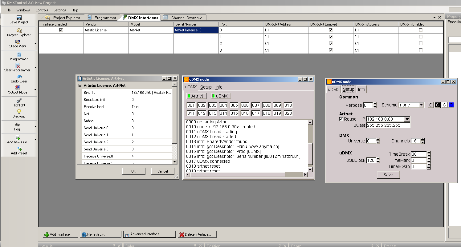

    Das stimmt,
    aber leider nimmt mein DMXC2 aufm Windows 7 mein uDMX nicht...
    Dann machst du was falsch.
    Mein Problem ist, dass ich den "uDMX node" unter Windows 7 64bit nicht verbunden bekomme. Die ersten 20 Kanäle bleiben schlichtweg WEISS und werden nicht blau. Ich habe es sowohl mit DMXControl 2.x als auch 3.0 probiert. Laut den Bildern des Autors sollte ja dann der ArtNet node gefunden werden. Leider ist dies bei mir nicht der Fall. Habe auch alle Programme DMX-C und dein "uDMX node" als Administrator ausgeführt und alle Firewalls ausgeschaltet. Kein Erfolg. Als IP ist meine von der Netzwerkkarte (LAN) 192.168.0.60 eingestellt als BroadC 255.255.255.255
    Die Einstellungen bei Verbose habe ich auf 0 belassen. Woran könnte es denn noch liegen?
    Könnte Jemand vielleicht im Wiki dieses wichtige SelbstbauInterface mittels ArtNet erläutern.
    Derzeit weiß ich nicht woran es liegt. Die Treiber sind ok, denn mit dem DIREKTEN Plugin funktioniert das Interface unter Win7 64 und DMX-C 2.x
    Grüße Oekel

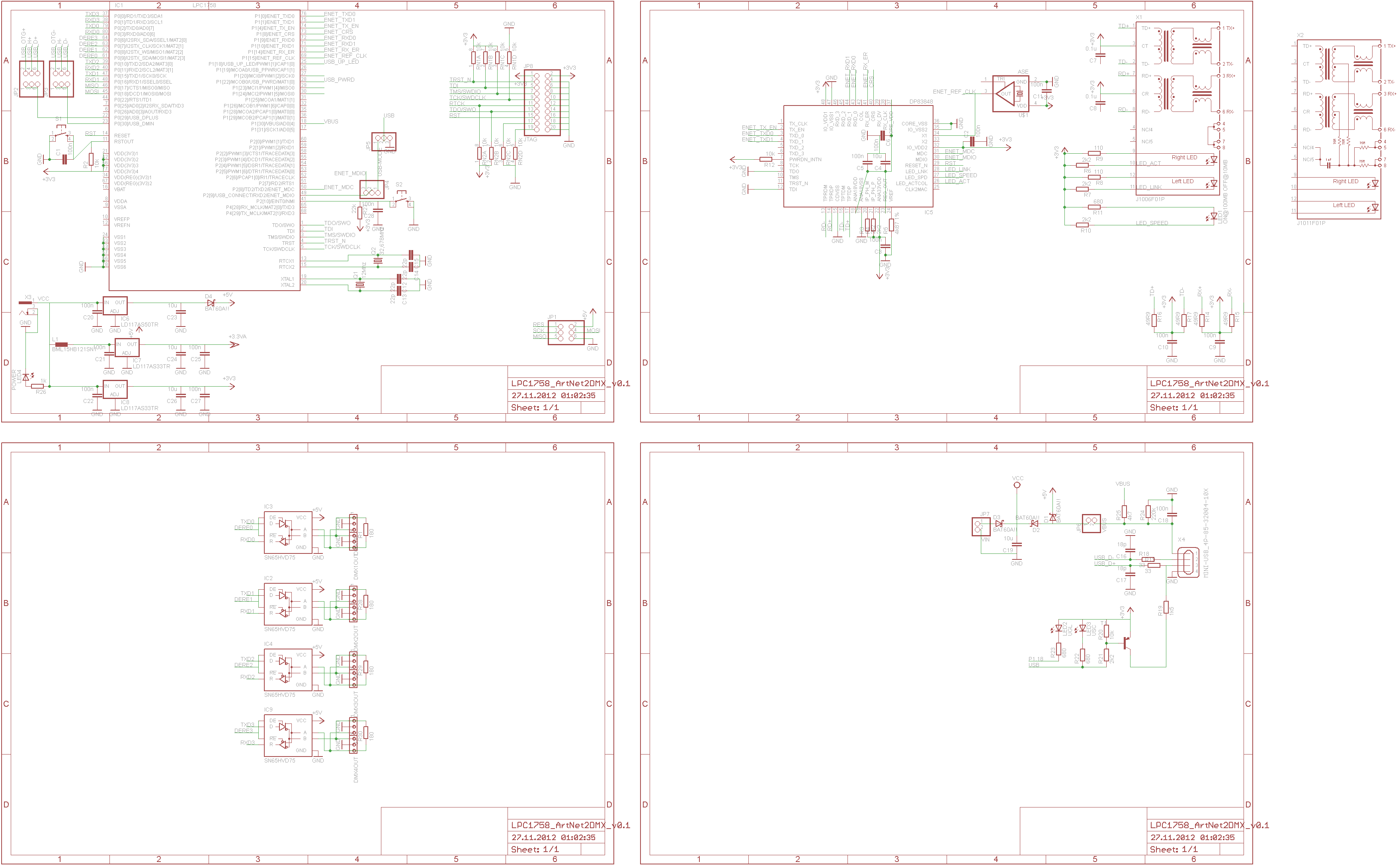

    Das Layout soll kompackt bleiben, daher musste ich nun zum LPC1768/9 greifen, um besser routen zu können (2 Layer sollen es ja MAX werden)
    Die Wandler sind nun galvanisch getrennt und auch das USB hat ein wenig ESD bekommen.
    Hat vielleicht Jemand Zeit drüber zu schauen?
    USB und RS485 werde ich wohl auf kelinen extra Platinen sockeln, so kann dann später jeder selber entscheiden wie viel "extras" er bezahlen will.

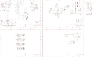

    Hab ne neue Version angehängt mit galvanisch getrenntem Ausgang. Somit haben wir persee wieder 5V am RS485 und 3.3 für den Rest.
    Mir ist noch aufgefallen, dass ich bei J1 (ISP) kein CLK mehr habe. Kann ich dafür irgendeinen CLK0 oder CLK1 Pin nehmen?
    Oder funktioniert das mit dem aufspielen der Firmware eh nur noch über JTAG und ich kann mir diese 6 nach außen geführte Pinne sparen?

    Mein neuer Ansatz ist folgender:
    Habe alles, was ich gebrauchen konnte von dem MCB1700 übernommen.
    Als PHY habe ich mir den PHYTER DP83848C geschnappt und als Transceiver den sn65hvd75 (ist viel sparsamer als der alte und läuft direkt an 3.3V)
    Das ganze sieht bisher so aus wie im Anhang.
    USB ist vorhanden als DEVICE, HOST sowie OTG bin ich noch am überlegen, ob ich dies mit übernehmen sollte. Denn dazu wird ein Pin benötigt, der an einem UART sitzt und die verwende ich ja bereits alle (Jumperlösung?)
    Ich muss mal schauen, ob ich den M3 auch im MII Modus betreiben kann, denn dann läuft der PYTHER auch mit 25Mhz statt 50Mhz.
    Vielleicht schaut der eine oder andere Mal drüber, denn sicherlich gibt es einiges zu verbessern (?)
    • z.B. hat der JTAG noch einen "RTCK", der normalerweise auf PIN100 landet. Doch bei meiner 80PIN Version weiß ich gerade nicht wohin damit.
    • Der Ozi vom PHY hängt ein wenig in der Luft, da in dem Schaltplan vom
      MCB1700 dort so ein komisches Stopschild war. Vielleicht kennt das Jemand? Optisch sieht es etwas wie AltiumDesigner aus.
    • Sind alle benötigten Abblockkondensatoren gesetzt!?
    • Ist die Supplyanordnung so ok? VCCA wird vielleicht noch für Experimente genutzt.
    • Bisher habe ich keinen DIP-Schalter für Funktionen eingeführt. Kann ich irgendwelche IOs nehmen, oder seht ihr noch interessante Ports, die besser nach außen geführt werden sollten für div Erweiterungen? (TWI fällt leider flach, da dort bereits TX+RX dran hängen)
    Grüße Oekel
    PS: Gibt es hier Jmd. der gut im lbr erstellen ist? Mir fehlen noch ordentliche BAT60A uvm.
    PPS: Eagle ist noch nicht meine Welt: kann man einzelne Blätter/Frames umbenennen drucken?
    PPPS: beide Nachträge bitte per PM beantworten, damit der Thread nicht mit meinen Anfängerproblemen vollgemüllt wird.

    • Kann das ganze eigentlich überhaupt funktionieren, so wie ich es mir vorgestellt habe? Also sind die Eigenschaften des Atmega2560 mit 4x UART, 256KBytes of In-System Self-Programmable Flash , 4Kbytes EEPROM (4x 512 < 4Kb incl. Buffer?), 8Kbytes Internal SRAM.
    • Ist mein Schaltplan soweit korrekt? Gibt es Verbesserungsvorschläge? (Änderungshistory zum Original im Anhang)
    • Ist mein Routing-Layout (2-Lagig SMD) soweit OK? Bei den sogenannten Abblockkondensatoren bin ich mir nie sicher.
    • Ich habe eine Version vorbereite, bei der das Netzteil noch aus bedrahteten Teilen besteht, da die Platzeinsparung mit SMD nicht wirklich kleiner wird :( Bord + Netzteil wären an diesem "Schnitt" dann trennbar, da nur GND+5V+3.3V das "Teilboard" wechseln. Sinnvoll oder nicht?
    • Wenn das alles halbwegs im Sinne des Erfinders machbar ist, dann habe ich einige Kleinigkeiten bezüglich einiger weniger Bauteile.
    • (Optional) gibt es weitere Pins, die ich nach außen führen sollte?
    • Wie Aufwendig schätzt ihr das Anpassen der Software ein, wenn ich vorerst nur exakt die gleiche Funktionalität haben möchte, wie eure 2x INPUT/OUTPUT-Version? (Eigentlich müssen doch "nur" die I/O-Ports im Code durchgetaucht werden, oder?
    Ich habe da natürlich auch etwas vorbereitet ;)
    Ein Board (Größe etwas kleiner als halbe EURO ca. 100x80mm) in SMD-Bauweise.
    Es wäre super, wenn sich Jemand den Schaltplan von euch anschauen k
