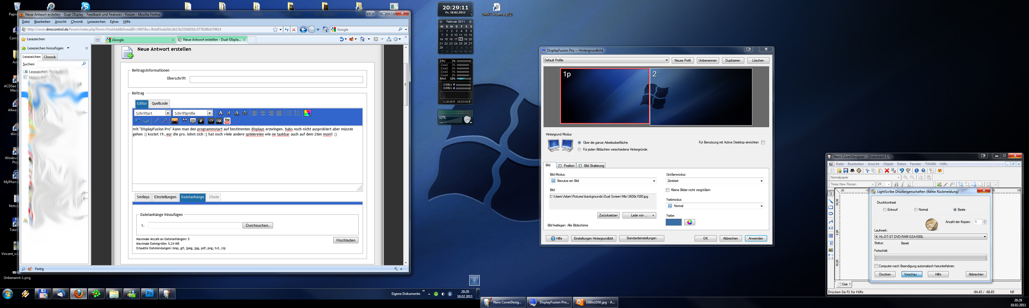

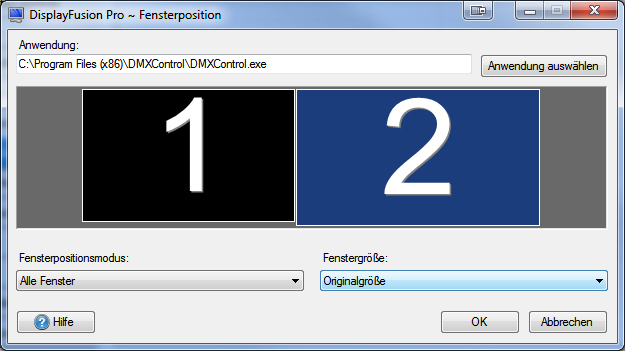

    mit "DisplayFusion Pro" kann man den programmstart auf bestimmten displays erzwingen. habs noch nicht ausprobiert aber müsste gehen :) kostet 19..eur die pro. lohnt sich :) hat noch viele andere spielereien wie ne taskbar auch auf dem 2ten moni! :)
    nachtrag: es klappt. das tool zieht alle dmxc fensterchen brav rüber :)
