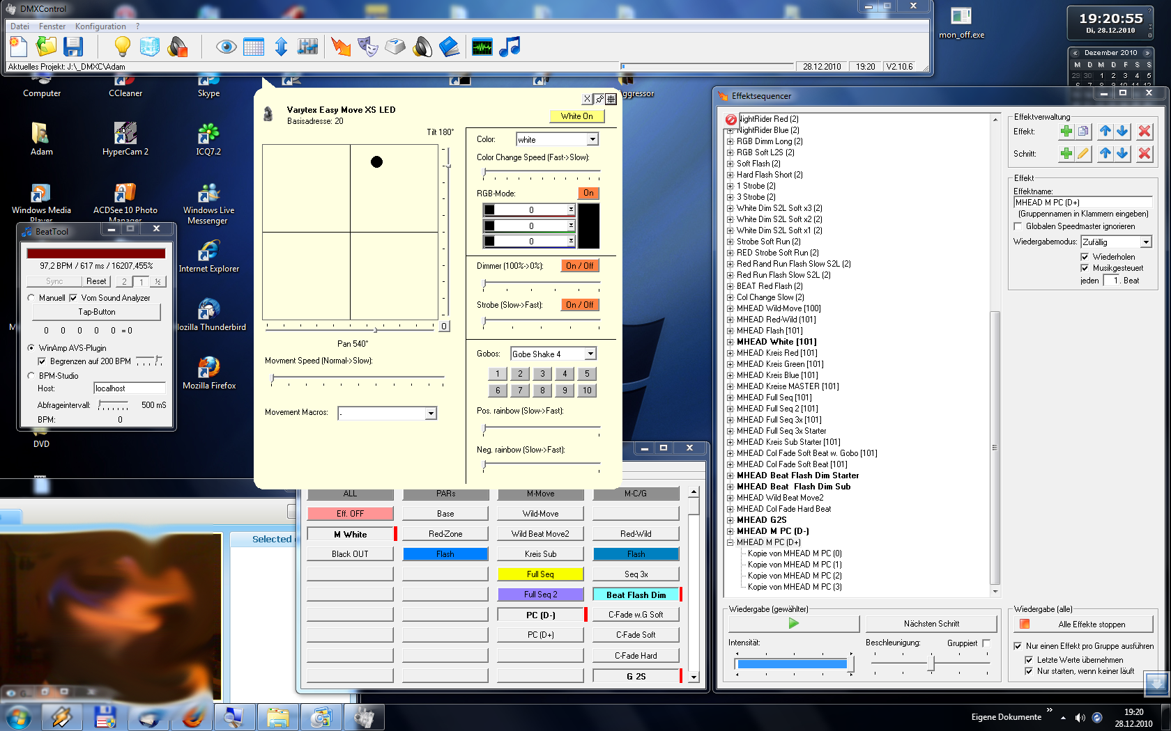

  • also wenn sich das licht zurmusik bewegen soll ist das eig. recht einfach:
    1. fenster/effektsequenzer
    2. im effektsequenzer rechts oben auf + klicken zwecks effekt-hinzufügen
    3. effekt anklicken und rechts auswählen: [x] wiederholen [x] musikgesteuert (jeden 1. beat)
    4. hier bei wiedergabemodus ZUFALL ist recht nett, das benutze ich fast überall.
    4. nun musst du dieser effektz-gruppe noch die schritte zuweisen. d.h. die eigentlichen effekte die pro bass-schlag ausgefpührt werden sollen. BEACHTE: die effekte werden (je nach DDF und FADE-Sessings in jener zu deinem gerät) bei jedem bass-schlag gewechselt! d.h. beim schnellen bass werden diese (hier beim moving head) selten bis zum ende ausgeführt sondern es kommt gleich der nächste effekt. dieser wird "einge-fadet" oder eben apprupt durchgeführt.. bei meiner MovingHead DDF war z.b. FADE nur für bewegungen drin aber nicht für die farben, das bastelte ich mir dan selber rein so das man da auch automatisch weiche übergänge bekommt.. wobei das bei inght2sound (schreibe das immer anstatt sound2light den triffts doch eher?!) unnötig ist, da ssehen apprupte farbwechsel imho besser aus..
    5. die schritt-erstellung ist recht simpel gemacht: mach dir am besten die bühnenansicht auf (fenster->grafische bühnenansicht), klick dort dein gerät an, dann rechts oben auf dieses pinn-ding klicken damit dieses fenster immer on-top bleibt. nun kannst du hier dein gerät einstellen und dann klickst du im effektsequenzer auf deine effekt-gruppe und dann rechts auf schritt (+) -> einfache szene. dort sind dan automatisch die aktuellen werte deines gerätes schond rin also musst dus nur mit OK bestätigen.
    dann wieder in dem bühnenansicht-fenster dein gerät verändern udn wieder auf schritt hinzufügen und die neuen werte abspeichern - achtung - DMXC übernimmt hier dann nur die änderungen zum letzten schritt! arbeitet man mit sound2light und beatgesteuert ists schlauer bei MovingHeads zumindestens die kompletten PAN/TILT werte in jedem schritt mit zu übernehmen.. d.h. musst du im effektsequenzer und dem änderungs-fenster dann alle von hand anklicken...
    dann unten links im effektsequenzer auf dem play knopf drücken (und vorher natürlich das beattool ans laufen bekommen) und schon werden die schritte dieser effektgruppe zum beat und per zufall durchgeführt.. :)
    aussehen kann das ganze dann so (lied aufgrund (c) verändert, also ists auf dme video leider kein echtes sound2light mehr):
    lg, adam

  • ruckartig = typisch sound2light. die bewegungsmuster werden unterbrochen wenn ein neuer beat kommt und die nächsten "eingefadet" d.h. DMXC schickt da wohl pan/tilt (Alle fade-dmx-kanäle) per 1..2..3..4.. etc schnell durch und der moving-head macht je nach bmp einen sanfteren oder halt harten übergang. ganz hart gehts wenn man das faden dort im DDF deaktiviert oder diese halte/einblendzeit auf 0 setzt.. diese einblendzeit (oder so irgendwie heisst die) bei den schritten rechts regelt genau dies..
    tipp der am anfaaang gaaanz wichtig ist:
    mach dir keine 239387393 schritte mit bewegungen/farben/goibos etc sondern alles einzeln!!
    also 1x effekt-schritt für MOVE only, dann nochmal einen für farben, dimmer, geschwindigkeit (pan/tilt) etc.. das lässt sich dan später viel flexibvler nutzen, grade bei sound2light only!!! und ist mega umständlich bewegungsszenen die aus 80 schritten zu bestehen nachträglich von etwas zu "befreien"..
    splitet man das alles so dann geht sound2light echt genial!
