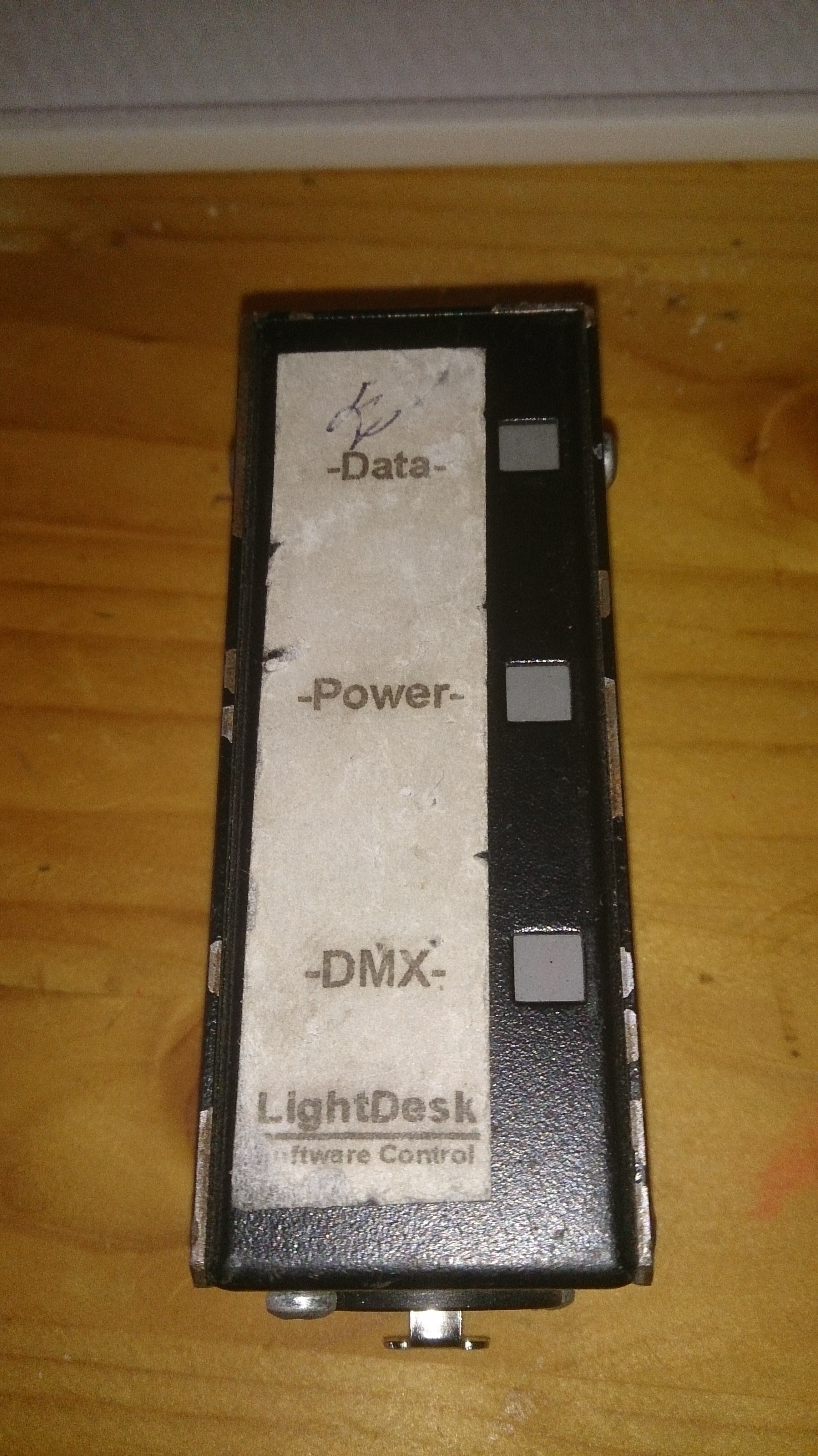

habe hier ein USB Interface von LightDesk einzig was ich genau darüber weis das es ein 512 ist.
nun zu meiner frage ist es machbar dieses Interface brauchbar für DMX control.

In so einem Fall ist es immer ganz Sinnvoll ein Bild oder noch besser einen Link
zur Herstellerseite anzuhängen/einzustellen.
Dann können wir uns ein besseres Bild machen, die Billig Interface sind
z.B. vielfach angelehnt an die OpenDMX Interfaces. ![]()

Das Interface ist von der Firma LightDesk
haben das vor ein paar jahren mit der Software zusammen gekauft.
Ein bild bringt nix weil die Beschriftung nicht mehr zu erkennen ist.

wenn es das abgebildete Interface auf der Website ist,
dann solltest Du mit dem Soundlight USB DMX OneAusgabe Plugin
erfolgreich sein.

Das ist das ganz neue von denen wir haben den Vorgänger glaube ich. Haben das schon paar Jahre ich glaube bestimmt schon fast 10 jahre.
Bei Scanshow im dmx menü steht USBDMX LC
aber werde es mal versuchen was du gesagt hast
Leider kann ich keinen Erfolg melden. Irgendwie bekomme ich da keine Verbindung zustande.

schau mal hier, ob das dein IF ist.
Wenn ja, probier es mal mit dem anderen Soundlight Ausgabeplugin.
Alternativ könnte sich auch ein Vellemann dahinter verbergen,
aber vielleicht weis jemand anderes mehr.

Habe mal ein Bild gemacht.
So sorry das ich erst jetzt Rückmeldung gegebe aber hatte eine Veranstaltung. Also habe alles am laufen danke für die Unterstützung.
