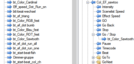

ich habe probleme die buttons im toggle-modus zu betreiben.
ich habe für das launchpad die buttons eingefügt wie in der "anleitung", auch istoggle true und false probiert, natürlich auch im input die cueliste mit dem button verbunden, leider klappt es nicht. die cue läuft nur solange ich den button drücke...
könnte mir jemand das erklären?
hallo LIchtfuzzi,
Wenn der Butoon im Toggle= true steht musst du ihn an die Liste mit Go/Stop verbinden ,
nicht mit Start.
Und nur diese eine Verbindung. ( im Normalfall )

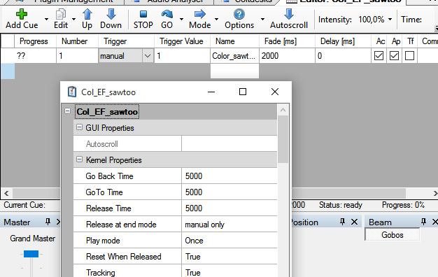

Das Tracking ist bei mit in allen Cuelisten an.
Daraus ergibt sich dann ein ganzer Block mit Farben und Farbeffekten, die dann den jewiligen Dimmer Effekten zugeordnet werden können.

hi, danke!
ich programmiere seit eh und je genau auf die selbe weise - nur das tracking habe ich nun aus - das hatten wir in einem anderen thread
nun zum thema: genauso habe ich das auch gemacht und hatte bis zur neuinstallation von dmxc3 auch das launchpad mit toggle=true und Go/Stop verlinkt.
bloß diesmal haut das nicht und eben nochmal probiert - nichts.
