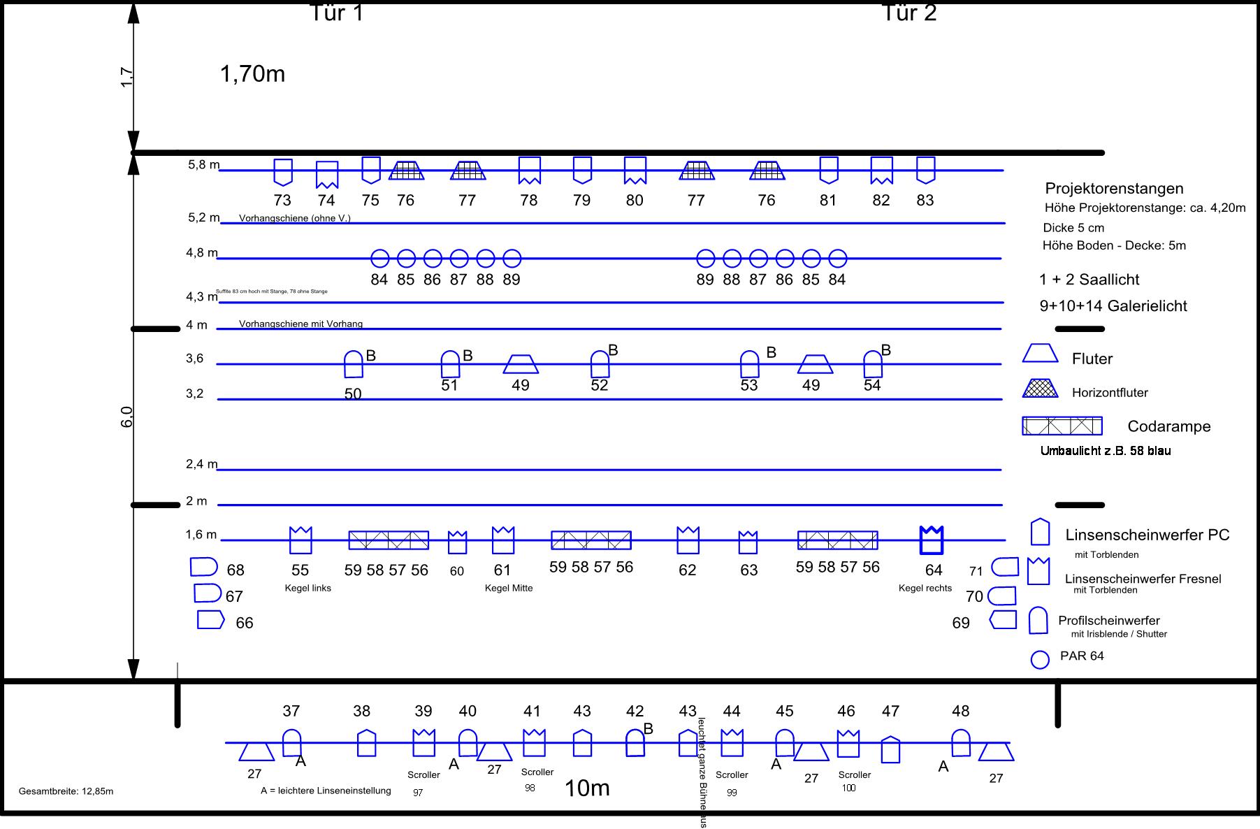

    ist es irgendwie in der Stage View möglich, 2 mal ein Gerät einzufügen? Da es bei uns so ist, dass an der vorderen Traverse der DMX-Aufbau wie folgt ist: 43 42 43.
    Wenn ich jetzt dann in der SV z.b. PC VLM dann Spot VM und dann noch PC VRM daraus machen könnte, wäre das viel übersichtlicher ;) Oder ist das nicht so direkt realisierbar, sondern muss über ein 2.Gerät mit selber Adresse realisiert werden? Hier mal noch generell unser Raumplan, die CODA und die PAR's hab ich nicht verdoppelt, ebenso wie die Fluter, weil die eh selten verwendet werden und ich diese dann einfach abseits angeordnet habe, aber für die beiden PCs vorne wäre es EXTREM hilfreich, vorallem um es auch anderen zu zeigen :D
