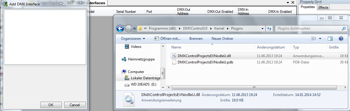

    ich habe keine Ahnung, wie ich das Nodle in DMXC 3 beta 6 zum laufen bekommen soll. Ich habe die Ausgabeplugins die beim Nodle dabei waren in das selbe Verzeichnis kopiert, wie die, wo die vorhandenen waren, aber es taucht einfach nicht in der Liste auf. :(

  • Taucht bei mir leider nicht in der möglichen Interface Liste auf :(
    MfG McMaxxter
    EDIT: Man muss die Dateien aus dem Archiv ja nach C:\Program Files (x86)\DMXControl3.0\Kernel\Plugins entpacken, oder? Weil ansonsten würde es sinn machen, dass es nicht auftaucht... aber da sind ja schließlich auch die anderen Plugins ;)

  • Hallo miteinander
    Also ich habe da jetzt einen ganz anderen Fehler gefunden.
    Also das Verzeichnis DMXControl3.0/Kernel/Plugins war schon richtig.
    Also so wie ich das den Logs entnehmen konnte ist wie es aussieht irgendwo noch ein anderer Name der dll (Nolde_USB). Nach dieser wir gesucht und wegen dem anderen Namen, dann auch nicht gefunden.
    Als nächstes wirf der Kernel dann eine Fehlermeldung, dass er die Funktion "GetAllConnectedInterfaces" in der dll nicht findet.
    Da stimmt also an dem Ausgabeplugin irgendwas nicht mehr so ganz.
    Da sollte man vll nochmals ran.
    Gruß Philipp
  • Nodle geht. Da ich bis jetzt nur 2.xx Nutzer war, konnte ich es vorher nicht testen. Ich habe jetzt die 3.0 Beta6 installatiert und nach etwas Probieren ging es:
    Pfadangaben entsprechen meinem Windows XP PC.
    1. Im Ordner c:\Programme\DMXControl3.0\Kernal\Plugins müssen für das Nodle folgende Dateien vorhanden sein:
    DMXControlProjectsEVNodleU.dll
    DMXControlProjectsEVNodleU.pdb
    Nodle_USB.dll
    2. Interface hinufügen:
    DMXControl Projects e.V. / Nodle U1 / 1000000000xxx
    OK
    3. Interface einstellen:
    Set Interface Mode 6 (oder was gewünscht ist)
    Set Breaktime 44
    Set Marktime 107
    Set Interbytetime 2
    Set Interframetime 18
    ChannelCount (hat keine Auswirkung auf Nodle V1.0 sollte aber auf 512 stehen)
    Startbyte (hat keine Auswirkung auf Nodle V1.0 sollte aber auf 0 stehen)
