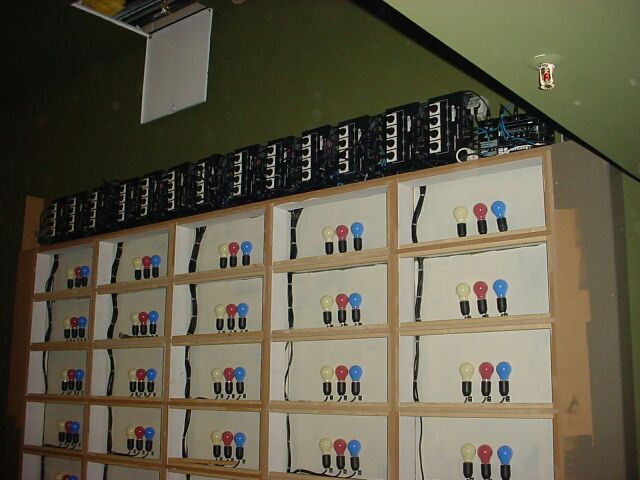

Die PWM CFL ausm PA-Forum...
und das ganze jetzt x100 und fertig ist die Matrix - oder was hast Du vor ;D

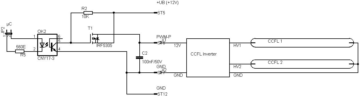

Wie gsagt, die CCFL Teile hat mein Zwilling entwickelt, die Bilder im PA Forum sind dehalb auch die gleichen wie hier.

Als PSU wird ein PC Netzteil verwendet, in das statt dem Kabelbaum Ausgang dann die Stromversorgungsbuchse kommt.

Driver: ULN2803A (zieht die Spannung gegen GND, also open collector)

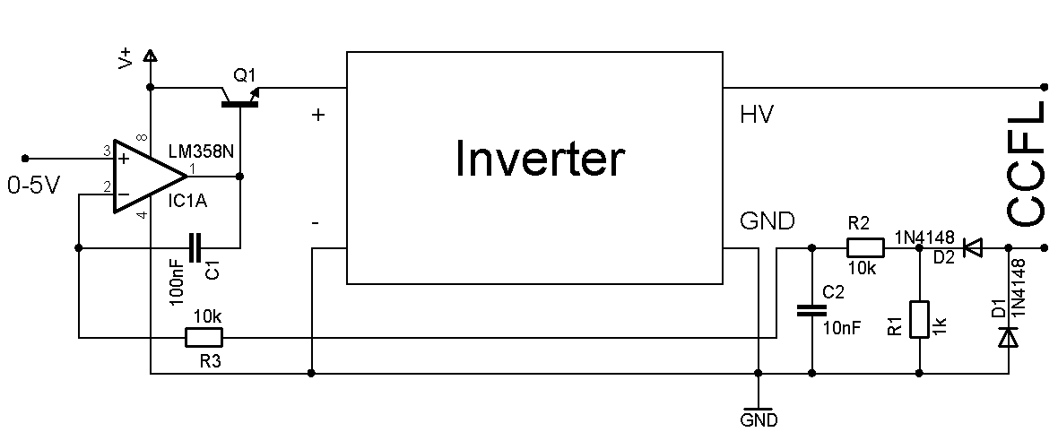

Frank: Laut Manu haben die Inverter einen MOV am Output, der irgendwelche Surges (woher sie auch kommen mögen) abführt. Außerdem würde ich nicht sofort volle 12V draufgeben, sondern erstmal min. Arbeitsspannung und dann aufdrehen... Kein Mensch weiß, wie sich dieser Kram auf die CFLs langfristig auswirkt. Manu glaubt, nix passiert. Der Marcus meint, dass nix passiert - warum sollte ich anderer Meinung sein? Wenn Du Angst um die CFL hast, bleibst Du halt bei LEDs. Ich kann Dir sie jedenfalls leider mangels eigener CFLs nicht restlos nehmen (bin kein Casemodder...)

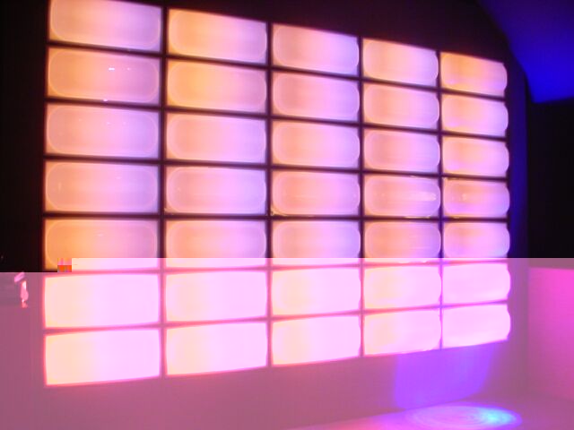

Mein Vorschlag angesichts der hübschen Bilder:
Wenn Du die Test-CFL an meinem Transceiver auf Grund der PWM himmelst, überweise ich Dir 2,50€ (also 50% einer neuen...)
Hendrik

Na - das schaut doch gut aus ![]()
Der Switcher werkelt auf seinen 50k und die PWM tuckert gemächlich mit 300-400Hz (falls ich die Teilung richtig interpretiere...) -> sollte klappen.
AN 65-34 von LT ist interessant, wenn es um die Standard-Converter geht.
Dann gibts noch von Endicott Research Group https://forum.dmxcontrol-projects.org/www.ergpower.com ein Preliminary P55W3151, der wäre dann auch mal interessant.
Mein Entwurf geht anders, ich will nicht Unwissende mit der HV des Converters beschäftigen und nehme daher in Kauf, den Converter mit PWM eingangseitig anzufahren. Dass ich dabei unter der Anschwingfrequenz bleiben muss, ist klar.
