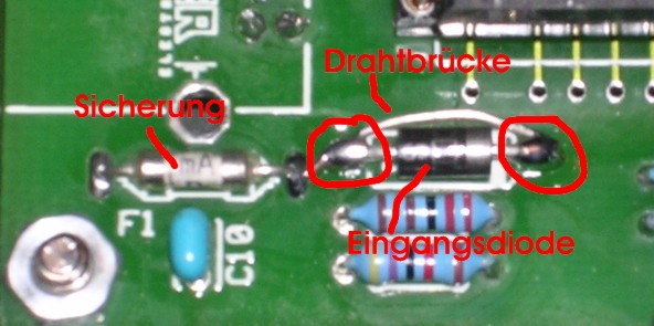

  • 3. die brücke: http://www.dmxcontrol.de/yabb/YaBBAttach/Drahtbruecke.jpg
    wenn du des gesamtbild ansiehst (Final1.jpg aus dem projektarchiv) ist die stelle unten links, erst der kasten für den eingang (den habe ich nicht verbaut), unter diesem eine sicherung rechts neben der ist die überbrückte diode, darunter sind zwei widerstände, darüber ein IC
    4. ok, also sind 12V ok, da muss er ja nur 4V verbraten die hitzeentwicklung sollte gering sein.
    stellt sich nur die frage ob nicht oben beschriebener "kasten" besagter spannungswandler ist, oder nur eine buchse als gegenstück zum netzteil, auf alle fälle ist der ist nicht verbaut.

    >Wenn Du vor dem Spannungsregler einspeist, darf es von 8-35 V alles sein.
    Naja, der Eingangskondensator macht nur 25V. Ich würde max. 12V nehmen, sonst wirds zu warm. 9V sind suppa. Wenns zu heiss wird geht zwar nix kaputt, allerdings dreht der Regler dann zu und das IF steht ohne Saft da...
    Nimm das 9V, 1A Netzteil.
    >schadet dann die brücke am USB eingang?
    Ja, die muss dann wieder raus, sonst speisst du eventuell durch den USB Port in den PC.
  • ok, also gehe ich recht in der annahme, dass der nicht vorhandene silberne kasten lediglich als buchse für den strom dient und nicht nötig ist wenn man des kabel abzwickt und fest verbaut.
    auf auf den lötkolben geholt ;)
  • ich hab keine usb buchse sondern ein kabel direkt rein.
    allerdings bin ich vergeblich auf der suche nach den anschlüssen wo ich meinen strom reinballern kann...
  • so jetz hats strom auch so.
    obs funktioniert weiss ich nicht, weil ich grad kein gerät in reichweite habe, aber wenn ich im dmxcontrol was verändere blinkt die rote led also empfängt das IF die daten.
    danke
    rudi
