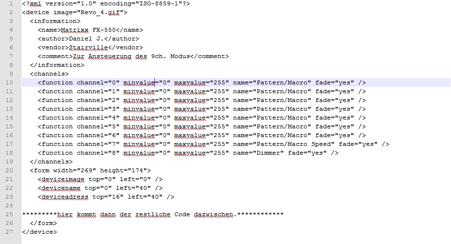

    also die Kanäle 1-7 haben ja verschiedene Macros und Patter. Die möchte ich ja anteuern können.
    Bei mir sieht das nun so bei Notepad++ aus :
    ____________________________________________
    <?xml version="1.0" encoding="ISO-8859-1"?>
    <device image="Revo_4.gif">
    <information>
    <name>Matrixx FX-550</name>
    <author>Daniel J.</author>
    <vendor>Stairville</vendor>
    <comment>Zur Ansteuerung des 9ch. Modus</comment>
    </information>
    <channels>
    <function channel="0" minvalue="0" maxvalue="255" name="Pattern/Macro" fade="yes" />
    <function channel="1" minvalue="0" maxvalue="255" name="Pattern/Macro" fade="yes" />
    <function channel="2" minvalue="0" maxvalue="255" name="Pattern/Macro" fade="yes" />
    <function channel="3" minvalue="0" maxvalue="255" name="Pattern/Macro" fade="yes" />
    <function channel="4" minvalue="0" maxvalue="255" name="Pattern/Macro" fade="yes" />
    <function channel="5" minvalue="0" maxvalue="255" name="Pattern/Macro" fade="yes" />
    <function channel="6" minvalue="0" maxvalue="255" name="Pattern/Macro" fade="yes" />
    <function channel="7" minvalue="0" maxvalue="255" name="Pattern/Macro Speed" fade="yes" />
    <function channel="8" minvalue="0" maxvalue="255" name="Dimmer" fade="yes" />
    </channels>
    <form width="269" height="174">
    <deviceimage top="0" left="0" />
    <devicename top="0" left="40" />
    <deviceadress top="16" left="40" />
    *********hier kommt dann der restliche Code dazwischen.************
    </form>
    </device>
    Gruß

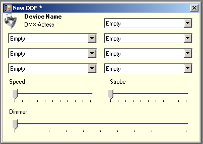

    Ich würde da ein Dropdown empfehlen, so das Du im
    Klartext siehst welches Muster Du aufrufen kannst.
    Würde dann so wie hier im Bild aussehen.
    Gruß
