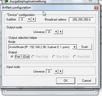

wie hast du Art-net in DMXC konfiguriert?

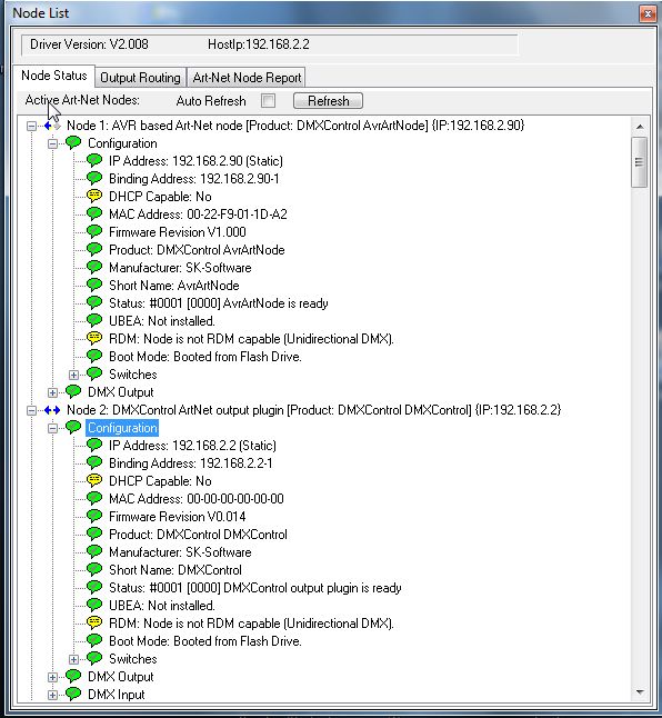

Habe Mal 2 bilder gemacht con DMXC und DMX Workshop.. Meinem Pc ist eine Feste IP zugewiesen.
Welche Einstellungsinfos braucht ihr noch?
Hmm, von den Einstellungen her gibt es keine Probleme, müsste alles richtig sein. Hast du das Plugin bei den Ausgabeplugins in DMXC mit denHäkchen vorne in der Liste aktiviert? Hab ich nämlich auch erst bei meinem USB Interface vergessen und mich gewundert, warum nichts geht.

IP: 192.168.2.2

hast du vielleicht in deinem Art-Net-Node die Univers geändert? Mit DMX-Workshop kannst du dein Node auch konfigurieren. Einfach mal mit rechts auf das Node klicken und dort die Einstellungen suchen.
