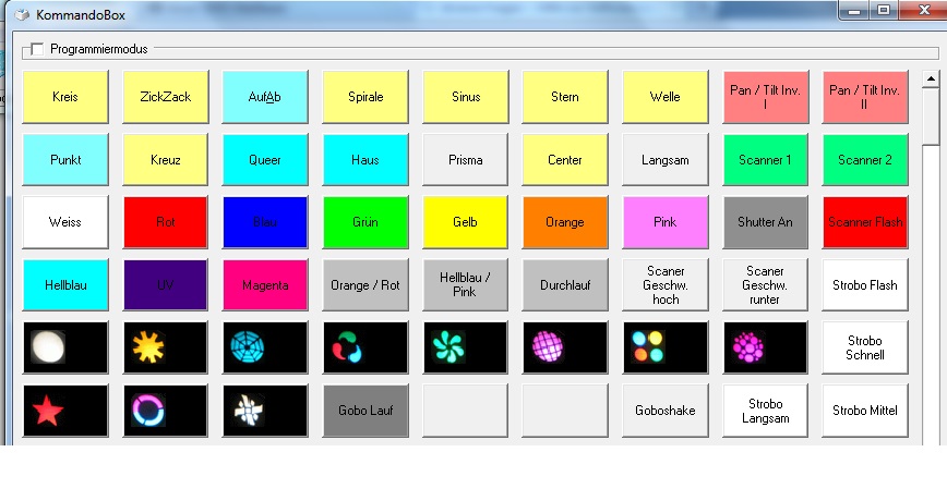

    Zur Zeit benutze ich DMX Control im alten Setup so:
    2x ADJ DJ Scan 250 EX
    1x Eurolite KLS 200
    1x Strobe
    Ich steuere alles über Buttons.
    - Bewegungen auf Button
    - für Farbe und Gobo habe ich ein Anwahl-Button für den jeweiligen Scanner
    Jetzt das Problem:
    Ich habe für ein super Preis noch 2 Varytec Easy Scan II bekommen und 4 etwas ältere NJD IQ 250 Scanner.
    Nun würde ich gerne per Button jeden Scanner einzeln anwählen und dem je eine Bewegung zuordnen.
    Leider bekomme ich das nicht ganz hin.
    Jemand ein Tipp für mich?

  • zu frage 1:
    Wie kann man scanner anwählen und dann bewegungen zuordnen? Du meinst doch nicht etwa, dass du im live-betrieb bewegungsszenen programmierst? Mir wäre neu, dass das mit der 2er geht. (mit der 3er geht glaub ich)
    Kannst du vielleicht ein bischen genauer beschreiben wie du das aktuell machst? Über Kommandobox, direkt in den Bühnenansicht (DDFs), ...?
