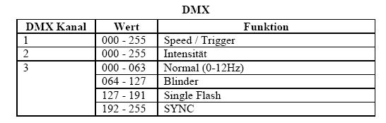

    Habe mir gerad ne Mcu beschrieben mit der .hex file von hendrik´s seite. Also Mein Strobo arbeitet nach wie vor im groben "unverändert".
    Hier meinen Frage:
    Was genau ist jetzt anders? hat wer erfahrungen? Bzw. Wie aktiviere ich die features, wie den Einzelblitz (der für mich der Grund für den Umbau war)? Wie sind die Kanalwerte hierzu?
    Bitte alles posten was man gebrauchen kann ::) 8)

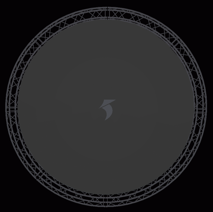

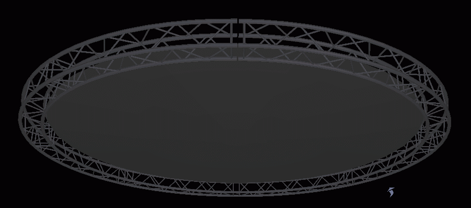

  • Janniks DDF scheint schon ziemlich optimal zu sein. Ich würde noch Pushbuttons zum Flashen benötigen - und da es die nicht in DDFs gibt, ist das bereits gut so.
    Ich mach Euch stattdessen mal ein paar leckere Trussanhäufungen (sprich Bühnen ;D).
    Anbei schon mal ein kleines Experiment*. Am Ende bau ich dafür eine kleine Seite...
    Was ist eigentlich noch üblich außer Würfel, Quader, Pyramide, Pole/Tower, geflogene Linie? So richtig kreativ scheint mir das nicht zu sein... (Ich werde wohl auch mal versuchen, die Statik bei den Teilen abzuschätzen.)
    Grüße, Hendrik

  • zur Soft:
    Wir haben die Fächer Maschinenelemente und Maschinenzeichnen. Dort lernen wir den Umgang mit einem CADProgramm und bekommen auch diverse Übungen gestellt. Das Programm (>1,5k€) müssen sich alle *irgendwie* besorgen... Deswegen nenne ich lieber keine Namen und Tuts bringen da auch nix mehr. (Evtl. kann ich bei Bedarf meine .dwg-Lib von Eurotruss weitergeben.)
    zum Truss: Das sind 2m-Segmente FD44 (der Rest hält ja eh nix) Der Kram sollte statisch nicht völlig daneben sein - auch wenn die Pyramide fiese Biegemomente an der Spitze aufweist und gegen Wegrutschen gesichert werden müsste...
    Erklärungen zum Strobo:
    Blinder mode:
    Extrem schnelle Blitzfolge, sodass ein fies flimmerndes Dauerlicht mit extremer Intensität entsteht.
    Sofortblitz:
    beliebig viele Strobos können mit beliebiger Intensität auf die ms genau aufblitzen.
    sync:
    Synchronisation der gemoddeten Strobos, sodass sie gleichzeitig blitzen oder zum Setzen einer Flashsequenz auf den Takt.
    global modes:
    globale Parametersätze, mit denen man im Vorfeld das Strobo auf seinen späteren Einsatz vorbereiten kann. So werden im operator mode sämtliche Sicherheitseinschränkungen abgedreht und alle Funktionen bei voller Leistungsfähigkeit freigegeben. Ein erfahrener Operator wird nun nicht mehr gegängelt und kann seine Vorstellung rücksichtslos bis zur Röhrenschmelze durchziehen - der Rentalmode macht das Gegenteil ;)
    ...table:
    Tabellen, die (mein *g*) menschliches Empfinden berücksichtigen, sodass die Regelbereiche der DMX-Kanäle möglichst optimal genutzt werden.
    Da stecken halt etliche Tage Arbeit drin...
    Viele Grüße, Hendrik
