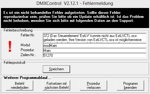

  • Moin,
    ich wollte jetzt mal das MadMaxOne Plugin testen und da brauch ich ja (mindestens einmal) admin rechte.
    Also DMXC mal wieder als admin gestartet und..... Fehler:
    Die DMXControl.ERR ist als txt noch angehängt.
    Auf jeden Fall kommt das nur, wenn ich DMXC als admin starte :( das war auch der Grund wieso ich es schon lang nicht mehr als admin gestartet hab. So läuft es nämlich ohne Probleme :) aber ein Freund hat sich jetzt nen Revo IV angeschafft und da würd ich gern testen, ob das über das MadMaxOne geht :D und allgemein ist es ja nicht schlecht, wenn die Plugins funktionieren :D
    Ich hab DMXC eben komplett deinstalliert und neu installiert. gleicher Fehler.
    Win 8 64-bit Dell Vostro 3550.
    Jemand ne Idee an was das liegt?

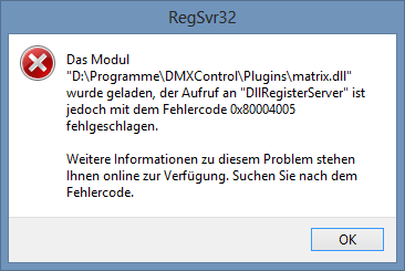

  • Den Fehler müsste ich mir erstmal ansehen.
    Generell braucht DMXC aber selbst keine Admin-Rechte, es reicht, wenn du wie in der Fehlermeldung bei nicht registrieren Plugins beschrieben den PluginAdministrator mit Admin-Rechten startest. Leider fürchte ich, dass der den gleichen Fehler zeigen wird.
    Kleiner Workaround zum Registrieren des Plugins ohne DMXC und/oder Pluginadministrator: Windows-Taste und R drücken, folgendes eingeben:
    regsvr32 <Pfad und Dateiname des Plugins>
