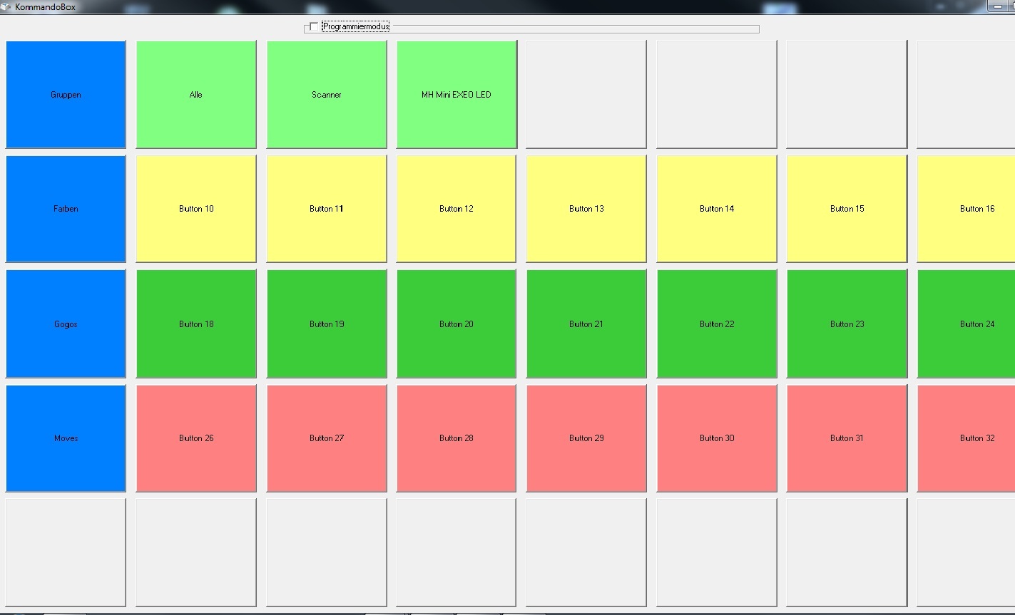

Frage zur KOmandobox
  • Liegen bei deinen Scannern und Mh's die Farben auf den selben Kanälen/Dmx Werten?
    Ansonsten hast du diese doch nicht gleich.
  • Markus: Die Farben müssen nicht unbedingt auf den gleichen Kanälen liegen.
    Für Farben und Gobos kannst du ganz gut eine Vorauswahl via Szene oder Effekt (z.B. Lauflichter) vornehmen den Dimmer aber auf 0 lassen. Haben die Geräte keinen separaten Dimmer dann eben einen virtuellen erzeugen.
    Mit Bewegungsszenen würde ich es nicht unbedingt so umsetzen wollen, sonst würden sich die entsprechenden Geräte schon unbeleuchtet bewegen.
    Ich denke mir das so, du setzt die entsprechenden Farben, z.B. alle gewünschten MH's, Scanner, etc auf rot. Jetzt für die in Frage kommenden Geräte die Gobos setzen. Zu guter letzt dann die vorkonfigurierten Geräte via Effekt über Bewegungsszene und Dimmer starten.
