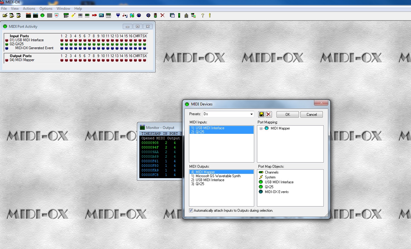

    ich habe im Forum gelesen das ich mit Midi Ox 2 Midi Controller in DMXC.
    verwenden kann,
    ich komm aber leider mit Midi Ox nicht zurecht.
    Da mein Englisch nur begrenzt vorhanden ist bekomme ich es nicht
    hin 2 Signale in 1 Virtuelles-Signal zusammen zu fassen. Wie habt ihr das gemacht ?

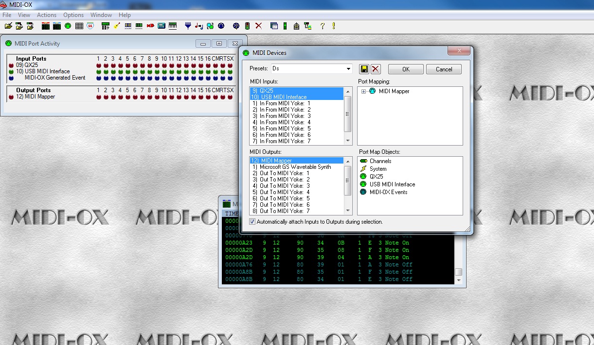

    Ich habe Midi Yoke geladen. Ich habs auch Insalliert und den PC neu gestartet.
    Wo seh ich den Midi Yoke jetzt ? Und wie stell ich jetzt weiter ein ?
    Gruß
    Okay hab Midi Yoke jetzt mal richtig Inatlliert :argh:
    Für die Nachwelt:
    Midi Yoke.setup mit der Win7 Funiktion "Behandeln mit kompatibilitäts Problem" installieren
    Jetzt Funtioniert alles!
    Danke dir Jojo :)

    Da wo du schon ist (in MIDI Devices) wählst du als Eingang deine beiden Geräte uns als Ausng ein MidiYoke an. z.B. Midi Yoke 1 (das selbe Midi Yoke "Kabel" musst du in DMXC als Eingang anwählen. Also z.B. Midi Yoke 1) dann klickst du auf OK.
    Wenn du jetzt oben auf das Icon mit der 66 klickst, siehst du die Eingänge links und die Ausgänge Rechts. Das sollte entsprechend verbunden sein. ganz unten steht links noch MIDI-OX Event Port, der ist für die Signale, die MIDI OX senden kann (glaub ich :D ).
    Falls deine Geräte teilweise auf den selben Kanälen senden, kann man sie (glaub ich) Options --> Data Mapping umpatchen. Hab ich jetzt aber nicht ausprobiert. und alles was ich dir hier jetzt geschrieben hab, weiß ich nicht obs stimmt.
