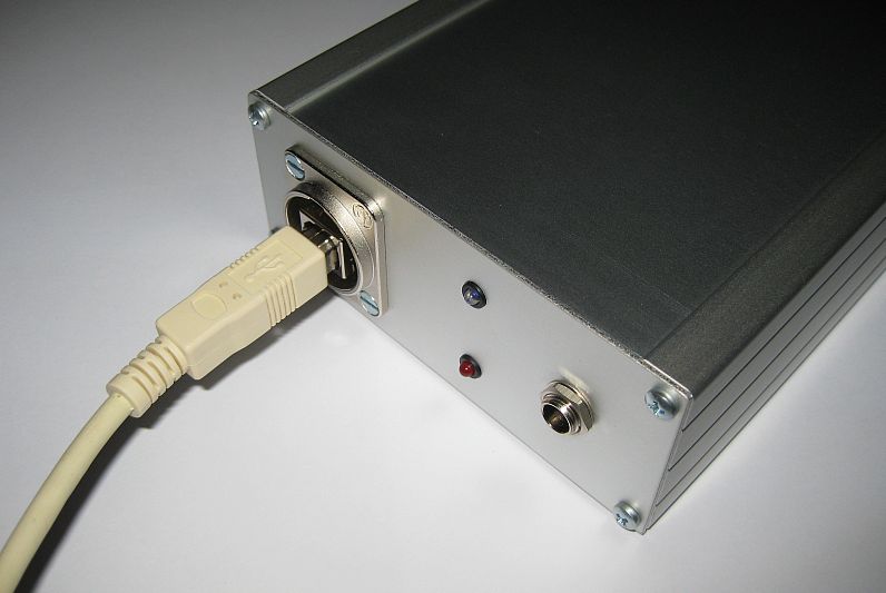

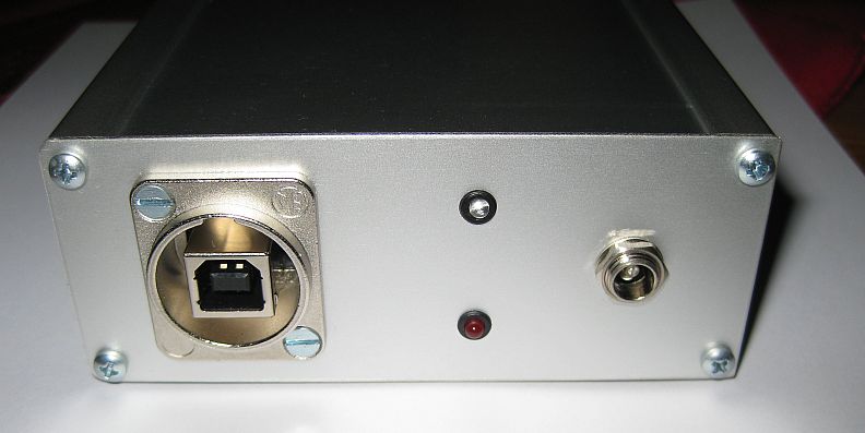

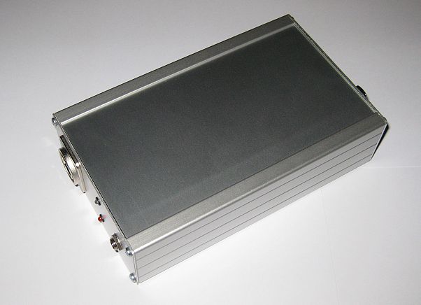

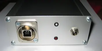

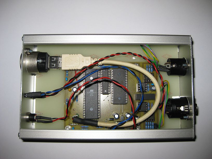

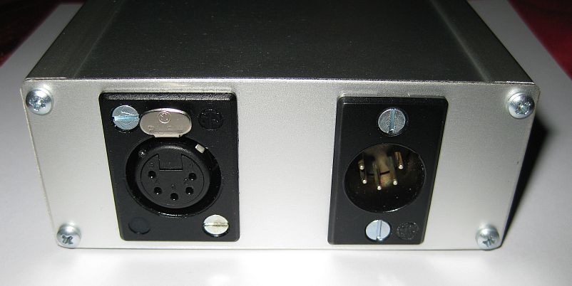

Hallo
Ich habe damals für mein erstes Interface ( 2008 )diese Gehäuse von Reichelt verwendet ...
Reichelt: GEH EG 1 Euro-Gehäuse I
Anbei ein paar Bilder von meinem Interface
Gruß Lars
Vielen Dank soweit.
Sowas habe ich mir vorgestelltGrüße

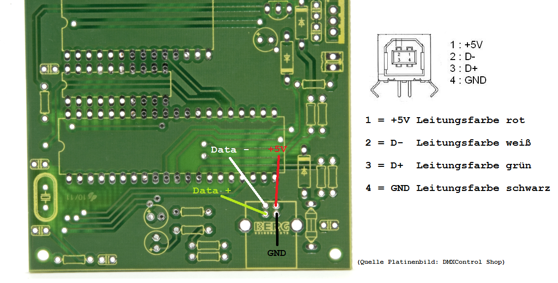

Hallo zusammen,
habe auch vor, das USB-Kabel direkt an die Platine zu löten. Die Belegung der einzelnen Adern im USB-Kabel ist klar. Nur, wie sieht die Belegung auf der Platine aus?
Danke und Grüße,
Jannik -
Hallo
Die Belegung sieht wie folgt aus ( siehe Bildanhang ) Hätte man aber auch mit einem Blick auf eine USB Buchse (Google ) ganz schnell selber rausfinden können. Aber ich will mal nicht so sein
Ich war mal so frei und habe die Platine aus dem Shop als Vorlage genommen. Ich hoffe das geht in Ordnung.
Gruß Lars
