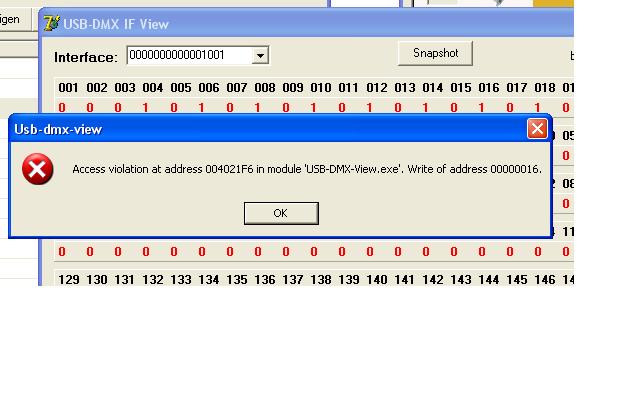

  • hallo Markus
    Hab jetzt mal dein Programm mit
    dem Digital Enlightenment gestartet.
    Und stelle nun fest das jeder 4te Kanal von den 24 vorhandenen, Zappelt.
    zu sehen ist flottes null auf 1 gezappel.
    Kann das der Grund für das verzögertes ansprechen und die hohe Prozessorlast von DXControll sein ?
    Scheint so zu sein.
    Hab jetzt ein anderes Interface statt des Pultes Angehängt.
    Kein zappel, keine Überlastung am PC.
    Kann man da irgendwie was machen ?
    Gruß Wulf

  • Das Problem liegt vermutlich am Zusammenspiel Multiplexer - Analogpult: Die analoge Spannung die dein Pult rausgibt schwankt immer ein bischen in einem kleinen Bereich, z.B. weil die Versorgungsspannung nicht 100% glatt ist oder noch andere Verbraucher am Ausgang hängen usw... Wenn man dieses Signal jetzt mit nem AD Wandler digitalisiert (das macht der Multiplexer) bekommt man, wenn der Analogwert gerade mittig zwischen zwei "digitalen Stufen" liegt, bei jeder Wandlung zufällig verteilt die Werte dieser beiden Stufen. D.h. wenn der Fader ungünstig steht kann der Wandler 110, 111, 110, 111, 110 usw. ausgeben. Wenn der Multiplexer das nicht eliminiert sondern direkt so per DMX weitergibt produziert das IF bei jedem Wertwechsel eine Übertragung zum PC. Aufgrund der inneren Funktionsweise der USB Kommunikation werden dabei auch gleich 32 potenziell neue Kanäle übertragen, die DMXC dann alle auf Änderung checken muss. Für meinen Interface Treiber ist auch das ständige Wackeln der Eingangswerte kein Problem, in einem Test damals hat er das wunderbar geschafft, wie's bei DMXC aussieht müsste Stefan sagen. Vielleicht hast du auch irgendein anderes Problem mit deiner Installation das die Verarbeitungsgeschwindigkeit limitiert.
    Wie auch immer, dass der Muxer dieses Gewackel nicht rausfischt ist Murks. Meiner (Mux64) macht das z.B. so: Wenn sich der eingelesene Wert nur um einen nach oben oder unten bewegt, wird nichts neues ausgegeben. Erst wenn der neue Wert mind. um zwei Stufen anders ist gibts einen neuen DMX Wert. Zu bewundern im Quelltext in Zeile 112 (Noise elemination).
