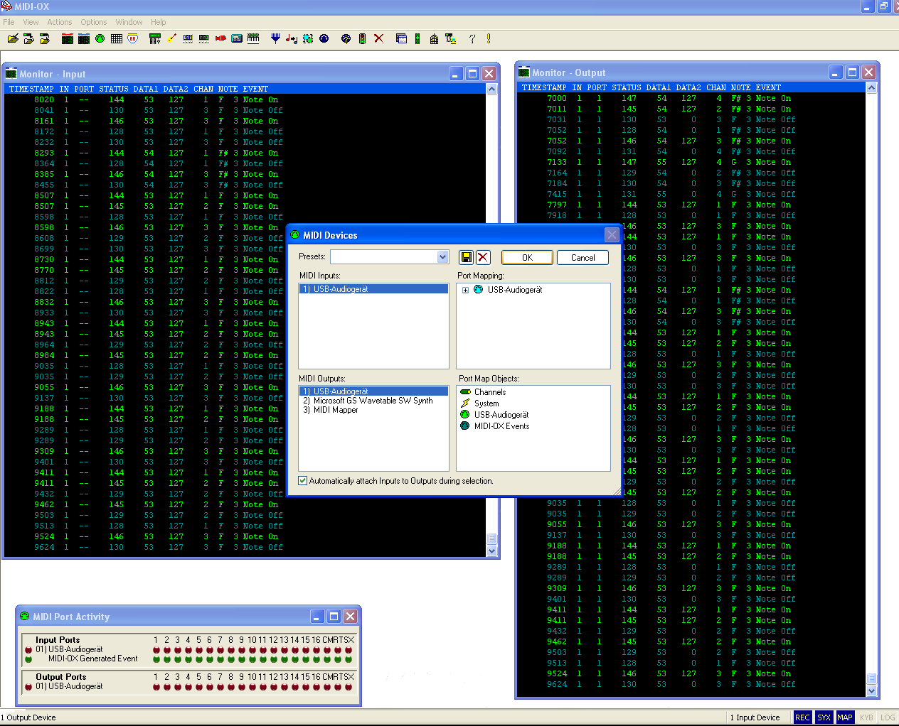

    Ich habe das AKAI APC 40 bei mir stehen und möchte einen Kanal in Sunlite damit steuern.
    Das Problem ist nur, dass wenn ich die Taste drücke das Midi-Pult einen "Note On" mit dem Wert Data2: 127 absetzt, und den Kanal in Sunlite auf 255 setzt.
    Lasse ich die Taste los wird ein Midi-Befehl "Note Off" mit dem Wert Data2: 127 gesendet. Sunlite sollte nun den DMX-Kanal wieder auf 0 setzten, tut es aber nicht, weil Data2 eben 127 anstatt 0 sendet.
    Gibt es in MidiOX eine Möglichkeit alle "Note Off"-Befehle die eingehen anstatt mit dem Data2-Wert 127 mit dem Wert 0 weiterzuleiten?

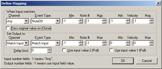

    Und das Midi-Signal müsste sich doch irgendwie mit MidiOX manipulieren lassen?
    Wo sind unsere MidiOX-Cracks :D ?
  • Cool, vielen Dank! Kann man das noch vereinfachen, dass ich das nicht jedes mal erneut konfigurieren muss? Da gabs doch ne möglichkeit?
  • Sry, einmal muss ich dann doch noch nachhacken,
    es funktioniert zwar in MidiOX, zumindest am Moiniot-Output, aber die DMX-Software frisst mein pult jetzt nicht mehr :( was mach ich falsch?
