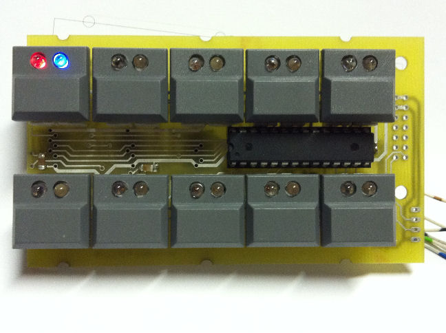

  • Endlich sind die Platinen für den Prototyp da!
    Darf ich vorstellen:
    10 fach Tastenmodul mit intelligenter Steuerung (eigener Prozessor).
    [Blocked Image: http://www.dmx4you.de/twopc/IO_10_Proto_Best_.jpg]
    Ansteuerung des Moduls über einen RS485-Bus (Protokoll ist noch nicht 100% festgelegt).
    Verschiedene interne Blinkmuster, die den Bus nicht belasten.
    Alle 20 LED komlett über Software dimmbar (PWM mit 800Hz).

    Das würde mich auch sehr interresieren.
    Auf was für kosten kommt das momentan?
  • Ich will es eigentlich für eine Grandmal onpc Lösung einsetzen.
    Evtl. auch für DMXC 2.x und 3.x
    Können kann es fast alles, das Protokoll ist bis jetzt Text basierend und einfach verständlich.
    Ich kann per Terminal LED schalten und Tasten abfragen.
    Auch in Verbindung mit meinem 4-Fach Dreh Encoder läuft das hier bis jetzt Problemlos.
    Wenn man von 10 Euro für die Platine und 3 Euro für die Digitaster ausgeht, dann komme ich auf 50 Euro.
