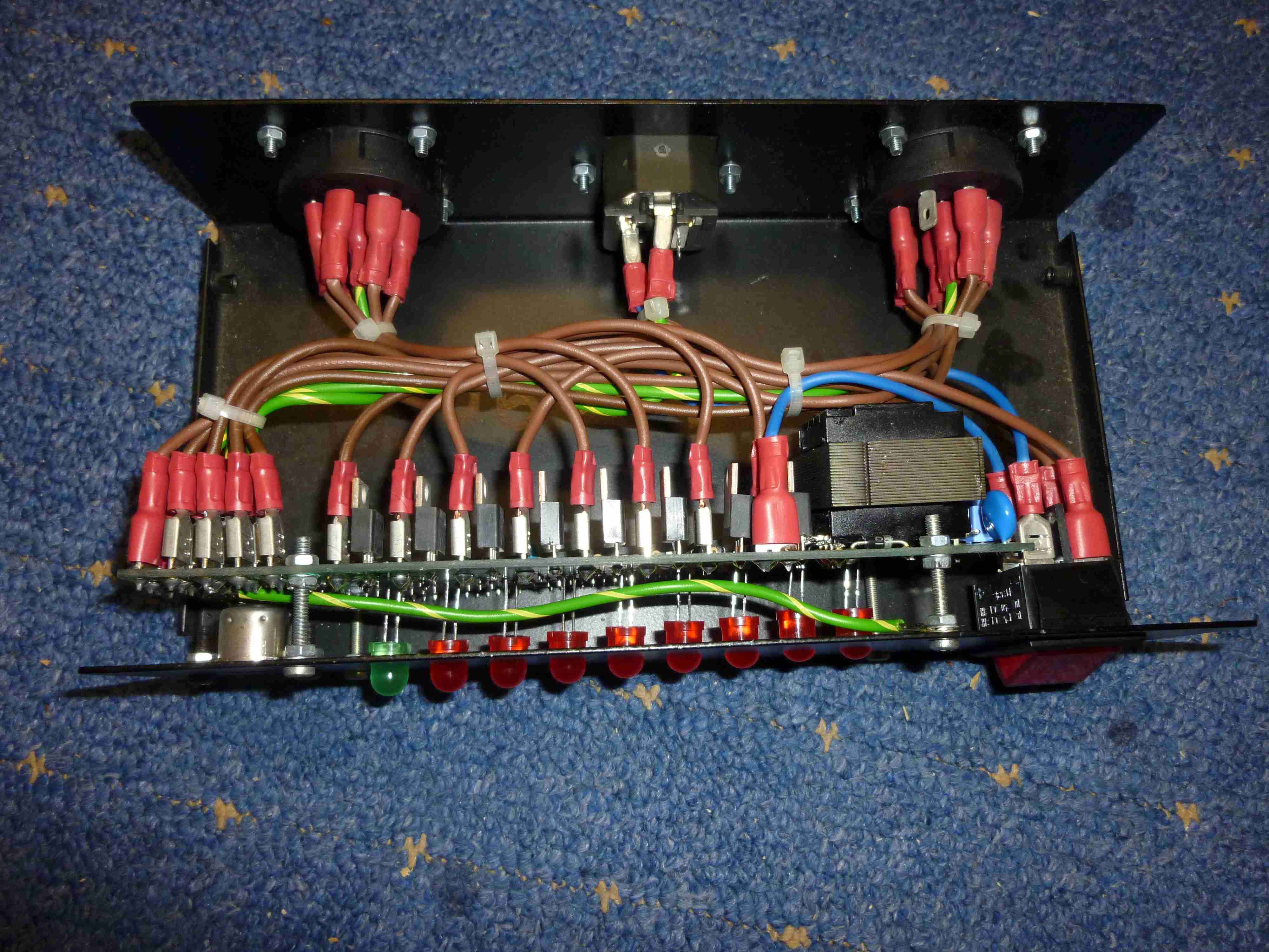

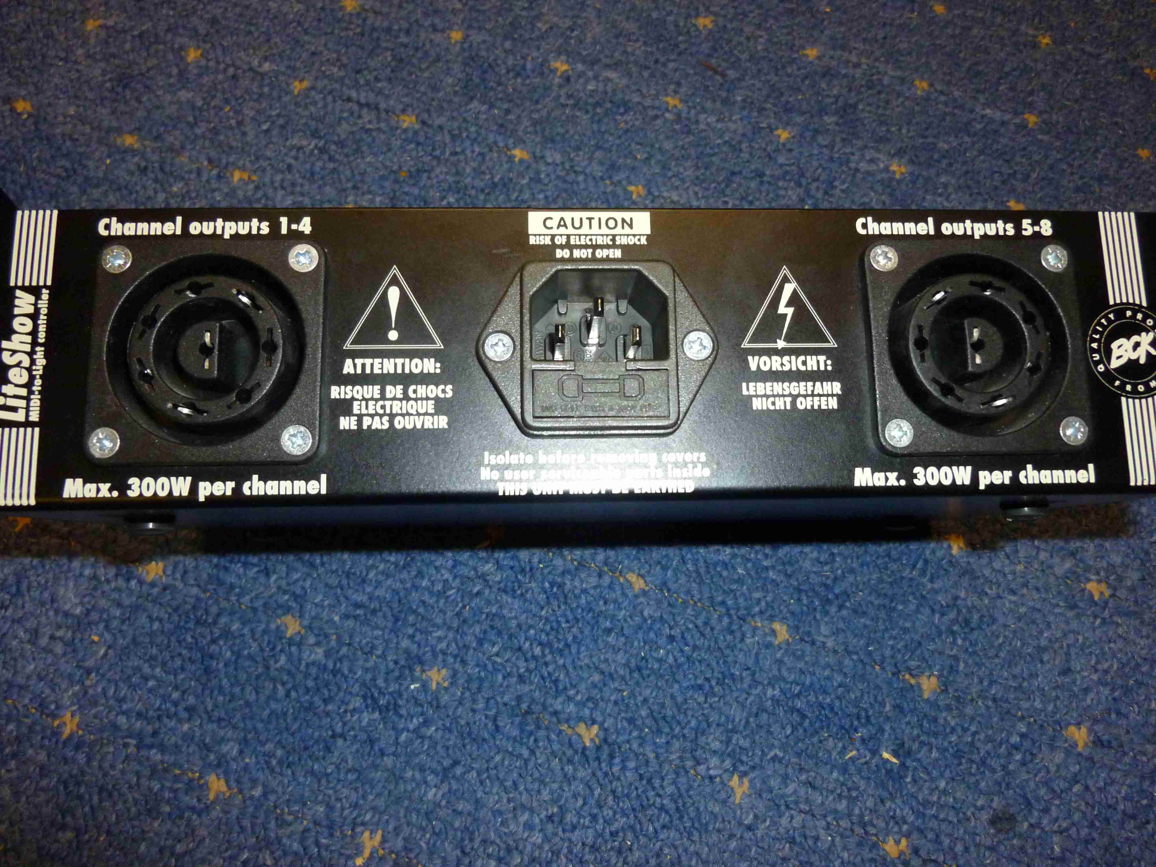

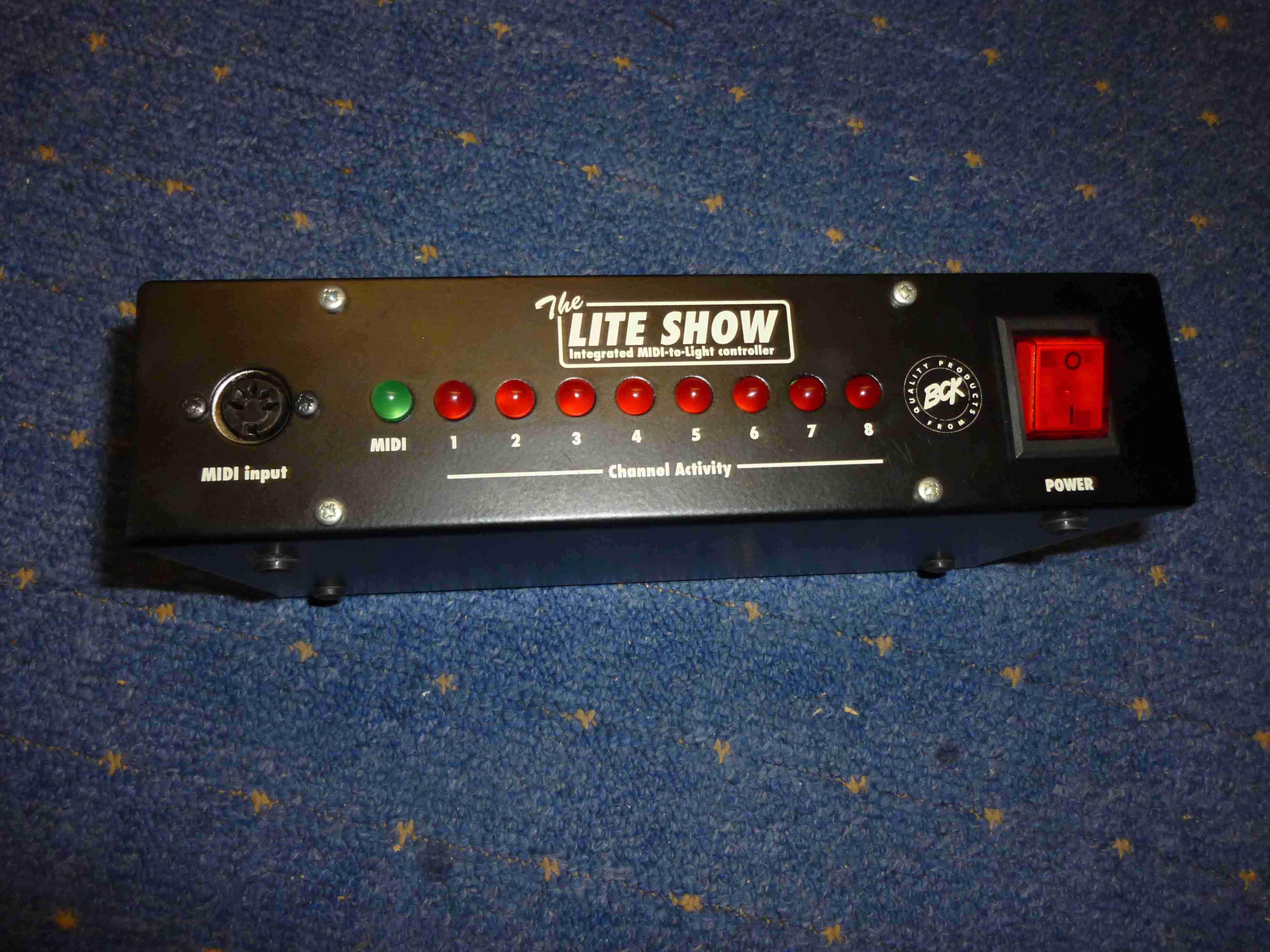

  • hey leute^^ hab letztens mal was aufn dachboden gefunden^^ so wies aussieht ist das ne art midi- swicherpack oda so....
    hab aber überhaupt keine ahnung von midi :(

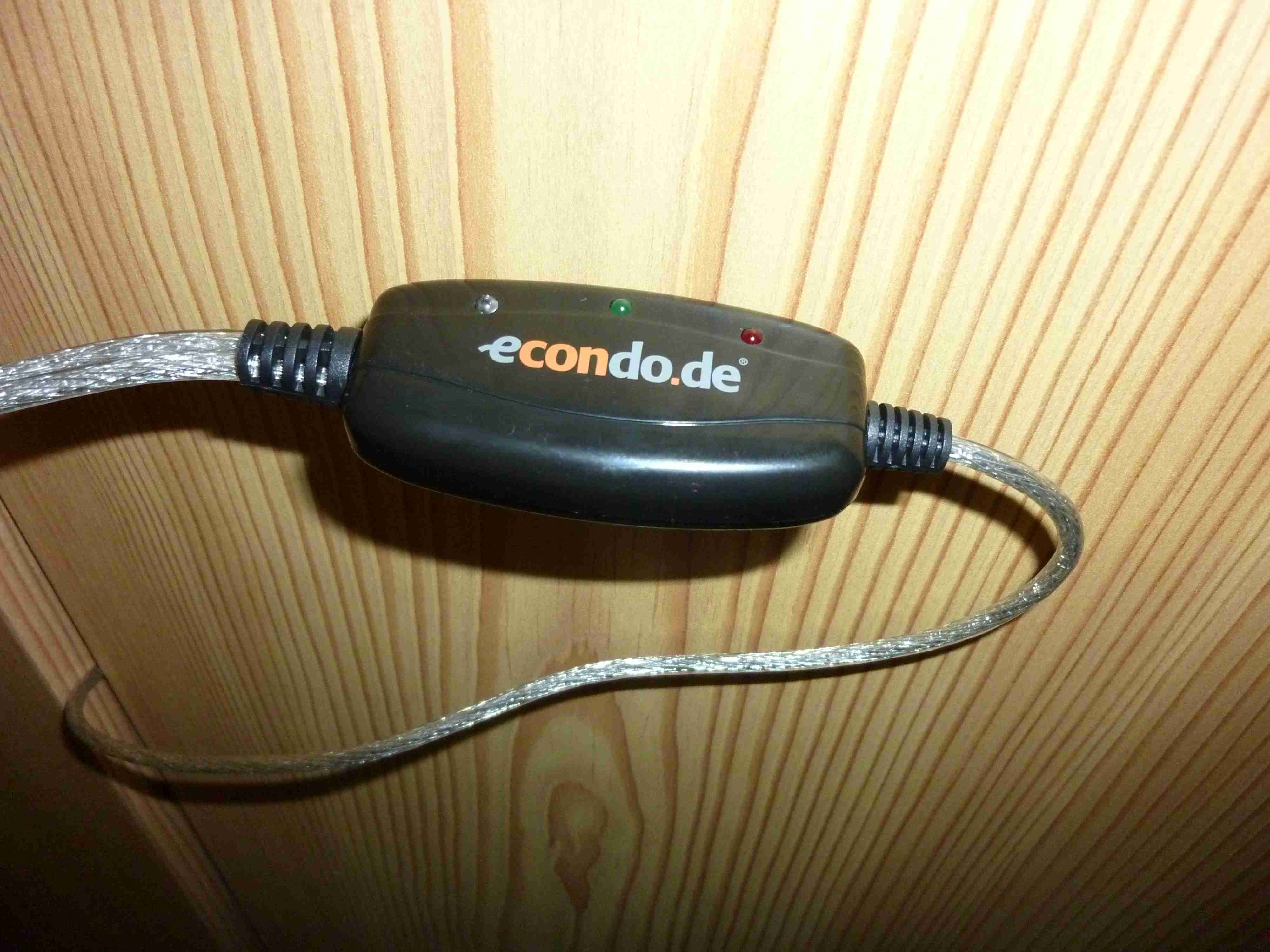

    jezz hab ich mir erstmal nen billig midi interface bestellt... hab aber kp wie ich das swicherpack jezz ansteuern soll^^ hab mal nen paar bilde angehängt wo das swicherpack und das interface drauf ist...
    kann man mit dmxc auch midi ausgeben? wenn ja wie? oda einfacher: wie kann ich das teil ansteuern? help me!
    lg
  • In die Grundlagen von MIDI wirst du dich einlesen müssen.
    The MIDI channel is fixed at 16 and channels 1-8 respond to MIDI notes 60 to 67 respectively
    DMXControl kann auch MIDI ausgeben, mit diesem Plugin.
    Hast du überhaupt nen Bulgin - Schuko Split um Last anzuschliessen?
    Dennis
    Edited once, last by fisl (September 10, 2010 at 7:40 PM).

  • keine idee unter welchem kanal das laufen könnte oda so?
    Genau das zitierte ich bereits. Weiterhin:
    however, the Lite Show doesn't use note offs -- light intensity is simply related to note velocity. Once the note has ended, the light stays at the same brightness until a new note of a different velocity comes along, which means that to turn a light off, you have to send a new note with a velocity of zero, or very close to zero.
    normalerweise müsste man das doch auch umstellen können oda?
    MIDI channel and note mapping fixed.
    Dennis
  • Der MIDI Kanal ist fest auf 16 eingestellt.
    Lastkanal 1-8 sind auf MIDI Noten 60-67 gemappt.
    Es wird die MIDI Message Note On (0x90) benutzt um die Helligkeit der Kanäle zu regeln, wobei Velocity die Intensität angibt.
    D.h. diese MIDI Message (Command: 0x90, Param1: 0x3D, Param2: 0x7F, dezimal wären das die Werte 144, 61, 127) sollte Kanal 2 mit 100% einschalten.
    Dennis
    Edited once, last by fisl (September 10, 2010 at 10:13 PM).

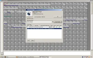

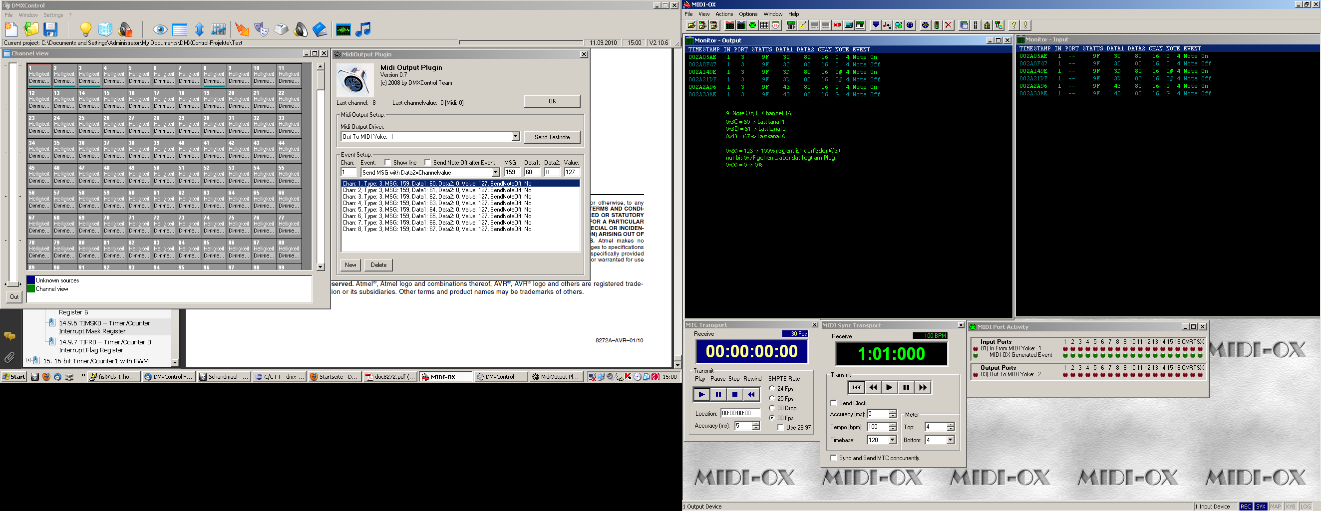

  • supi thx... konnte das aber net austesten :( das midi plugin will bei mir nicht funktionieren.
    >>> ich starte dmxc > geh auf plugins > aktiviere es > geh auf konfiguieren > dann kann man ja in sonem register (Event) verschiedene modi auswählen... egal welchen ich auswähle: es kommt folgende fehlermeldung:
    MidiOutput
    Laufzeitfehler '9':
    Index außerhalb des gültigen Bereichs
    OK
    und nochmal eine von DMXC... hab die fehlermeldung(also das protokoll) geuploadet: http://ul.to/3277id
    auf welcher website haste das alles nachgelsesen? gib mal link^^
    naja habs jezz doch i-wie hinbekommen aber nur mit "Send static MSG on Channelvalue > Value"
    achso und bei mir stehen 4 Werte: MSG, Data 1, Data 2 und Value
    wo muss jezz welcher der 3 werte hin? oOo
    :P hab echt ka davon
    Edited once, last by DMXforBen (September 10, 2010 at 9:26 PM).

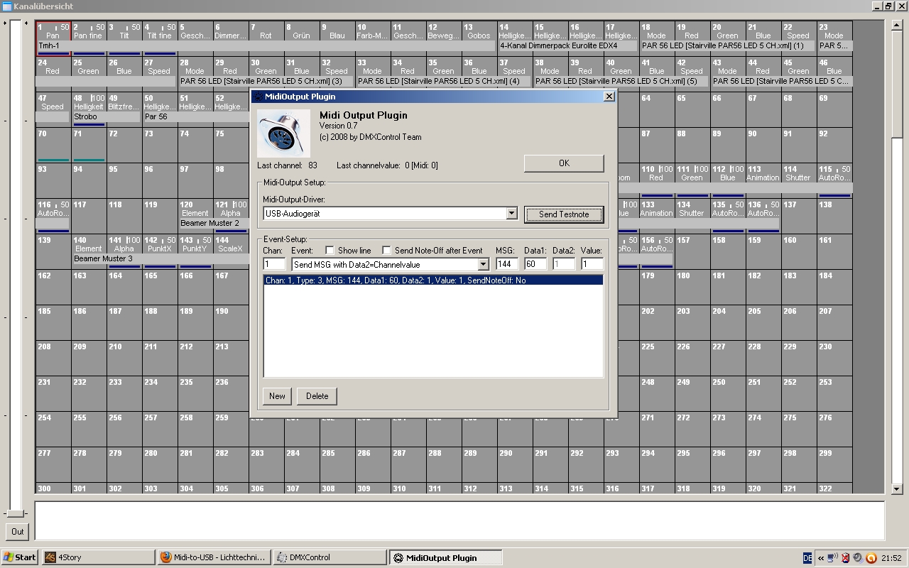

  • Du brauchst aber "Send MSG with Data2=ChannelValue", MSG ist 144 und Data1 60-67 (für jeden Wert eine Zeile anlegen) und Chan der Kanal, der in DMXControl dafür verwendet werden soll.
    Genau darum meinte ich ja, dass du dir die Grundlagen von MIDI anlesen solltest.
    Dennis

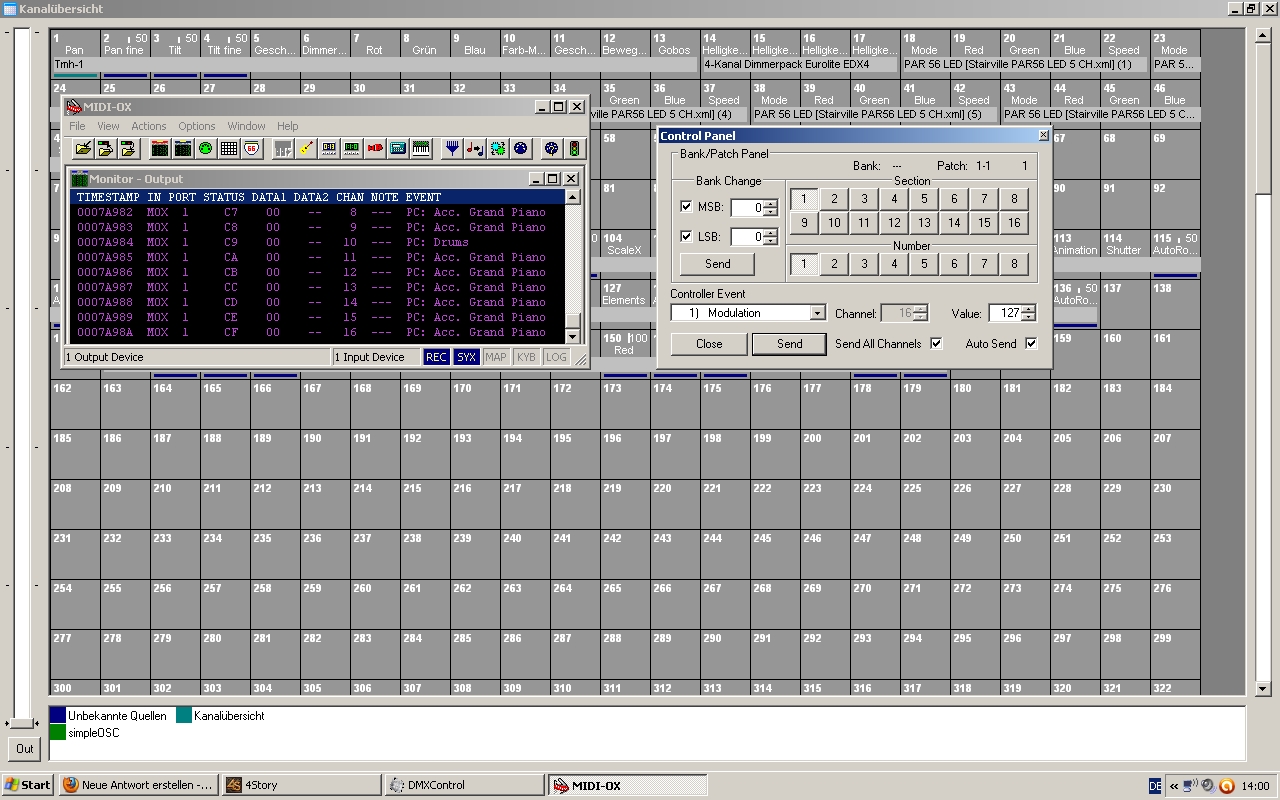

  • Der Screenshot sagt zumindest mal, dass grundsätzlich das Midi Output Plugin richtig eingerichtet ist - zumindest müsste jetzt beim Aufziehen Deines Kanals 1 (der bei Dir allerdings mit einem Moving Head belegt ist) bei 50 % Faderstellung 50% Velocity ausgegeben wird (DMX beherrscht Vollausschlag 255, MIDI ist halb so empfindlich mit 127 Vollausschlag).
    Vielleicht wäre der Einfachheit halber entweder ein leeres Grund-Setup besser oder Du legst die Ausgangskanäle, auf die Deine Midi to light Box reagieren soll mal in einen freien Bereich.

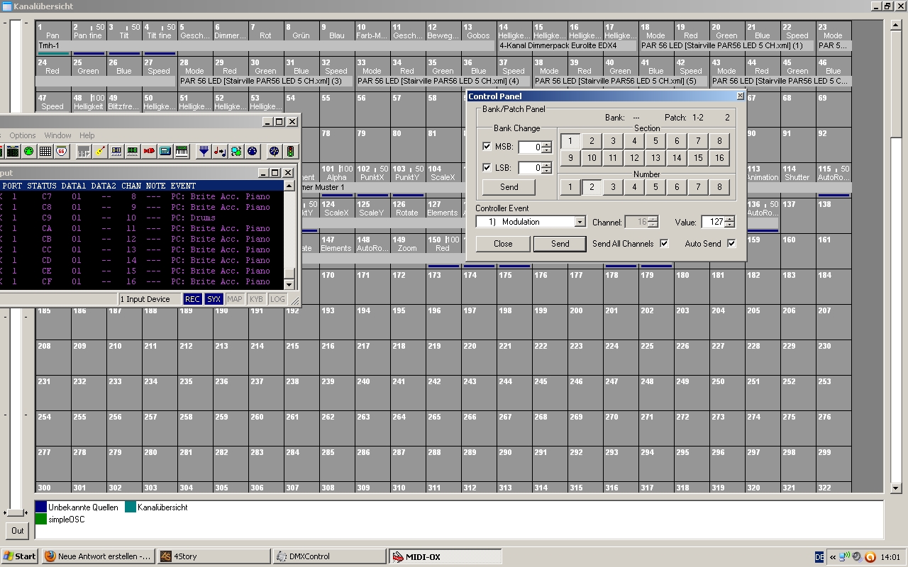

    MidiOX ist eine Software (kostenlos), mit der Du Dir u.A. anschauen kannst, wie eine MIDI-Message echt gesendet wird.
    An der Geschwindigkeit von Frage und Antwort glaube ich zu erkennen, dass Du Dich noch nicht in die MIDI-Grundlagen eingelesen hast... Ohne das wirst Du mit MIDI OX auch nicht glücklich.
    Ach übrigens - diese Upload/Download Dinger sind so ziemlich der unfreundlichste Weg, einen Anhang mitzugeben. Erst mal warte ich, dann gehen X Werbefenster auf und die Datei kommt dann doch nicht vernünftig rüber.
    Die Möglichkeit, dass es kaputt ist besteht natürlich immer. Mit MIDI-OX könntest Du auch mal direkt eine MIDI-Message ausgeben und gucken, ob das Teil überhaupt reagiert. Oder Du kennst jemand mit 'nem Keyboard, der kann das auch mal anschließen.
    Die Verkabelung stimmt? Hat Dein USB2MIDI mehrere Buchsen? Üblich sind MIDI IN, OUT und THRU. Für Deinen Fall muss die Strippe von OUT nach IN an Deinem MIDI-Dimmer.
