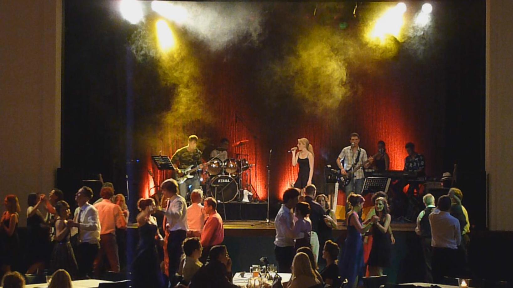

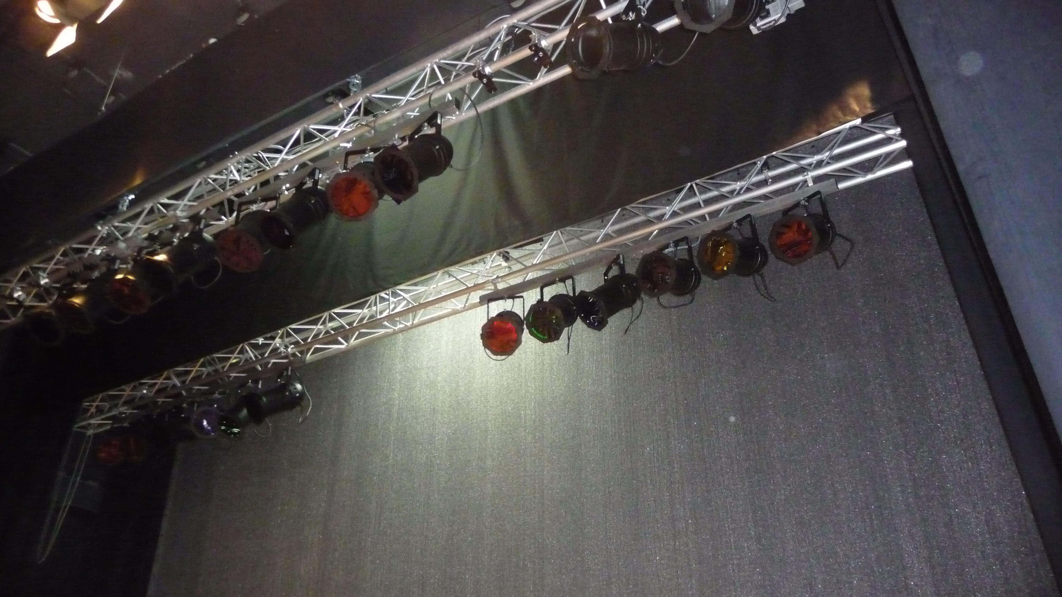

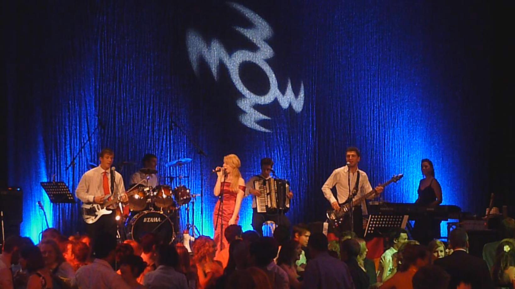

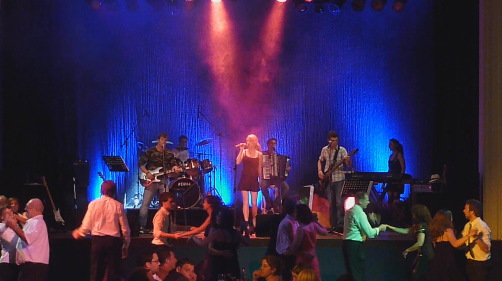

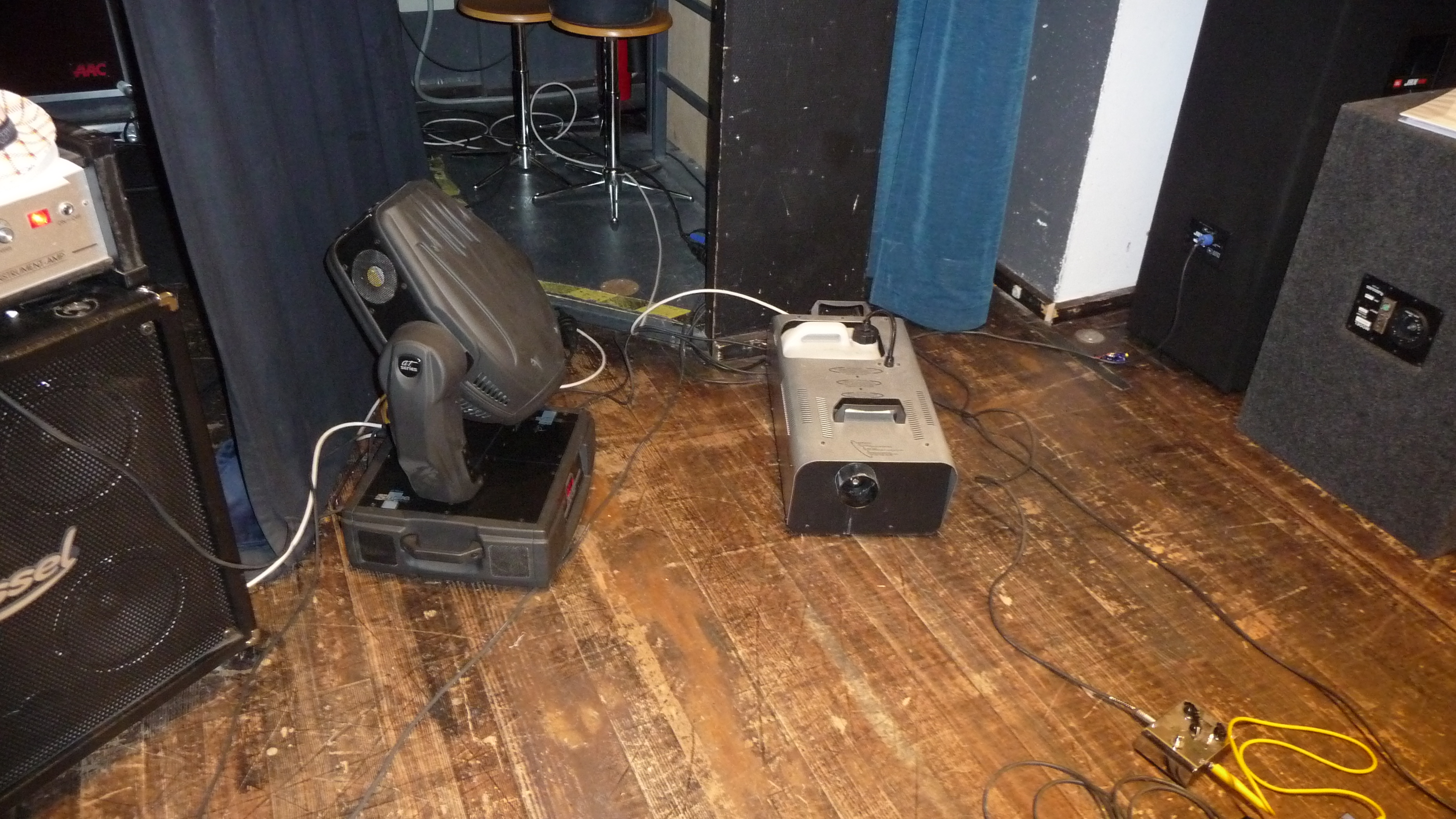

Ich habe neulich wieder mal eine Band beleuchtet. Grund der Veranstaltung war ein ABIball und das ganze fand in einem Saal statt. Daher war eine Ideale Bühnenbeleuchtung mit Profilscheinwerfern und Stufenlinsen bereits installiert. Auf der Bühne selbst wurden 24 Par 64 in Richtung Publikum aufgehängt, wobei 4 als Blinder dienten. 4 LED Pars mit 3W LEDs beleuchteten den glitzernden Vorhang im Hintergrund. Besonders mit Strobo ein sehr schöner Effekt. Ansonsten standen auf der Bühne noch eine SF 3000 Nebelmaschine und 2 Robe Colorspot 575 AT MHs.
Also hier nochmal zusammengefasst:
Effektlicht:
24 x Par 64 1kW
4 x Stairville Studio LED Par 24 3W LED
2 x Robe Colorspot 575 AT MH

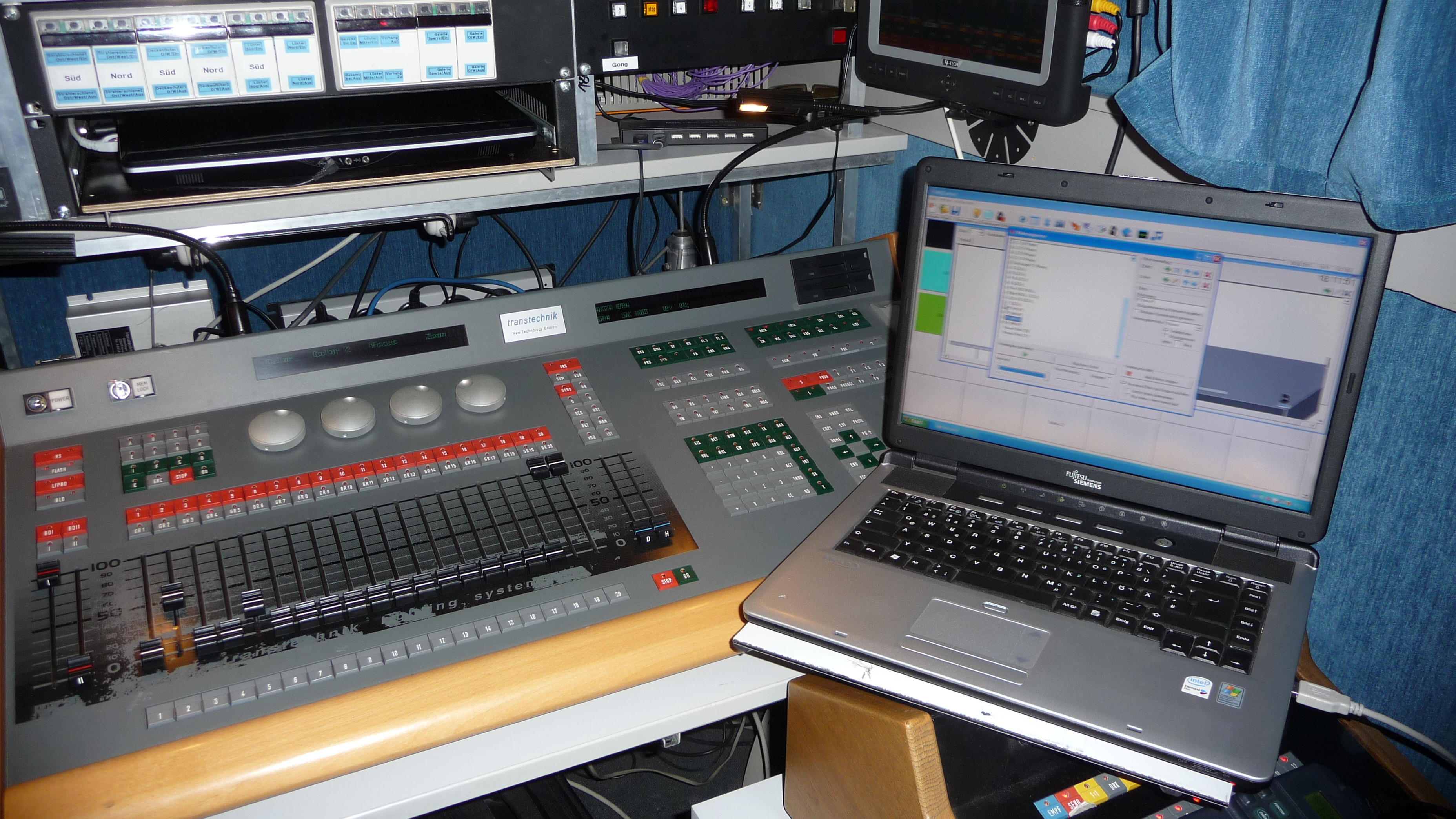

Steuerung DMXControl mit FX5
Bühnen / Tanzlicht:
12 x Profilscheinwerfer mit Farbwechsler Aufsatz
17 x Linsenscheinwerfer 1kW
Steuerung: ETC Pult
Nebel: Stairville SF 3000

Die älteren Transtechnik Dimmer scheinen ein anderes DMX Protokoll zu haben, wesshalb sie sich nicht mit DMXControl ansteuern ließen. Das hat aber nichts gemacht, da es eh einfacher war, das konventionelle Licht mit einem großen Pult mit vielen Fadern zu steuern.
Die Lüftung oberhalb der Bühne hat den Nebel sehr schnell raus gezogen, war aber zwingend notwendig. Somit konnte kein richtiger Grundnebel im Raum erzeugt werden. Ideal wäre hier ein Leistungsstarker Hazer gewesen, der nicht die Sicht mit einer dicken Nebelwolke verdeckt und durchgehend nebelt.

Ich hatte keine Abstürze oder Probleme mit DMXControl. Im Prinzip wurde alles über Effekte programmiert und für Gobos Farben usw. einzelne Gruppen erstellt. Das ganze wurde über die Kommandobox gesteuert, da im FOH Bereich kein Platz für ein weiteres Pult war. Die Programmierzeit betrug etwa 3 Stunden, wobei ich wärend den Pausen nützliche Teile, die mir beim Steuern eingefallen sind nachträglich ergänzt habe.
