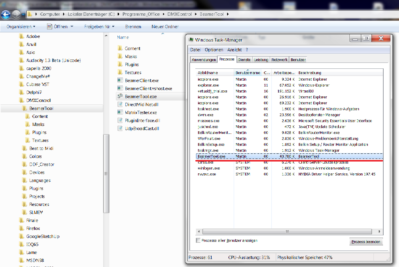

  • Ich habe folgendes Problem: Die BeamerTool.exe startet niocht, obwohl XNA 3.0 installiert ist. Der Prozess startet zwar, belegt auch 40MB Arbeitsspeicher aber verschwindet dann ohne auch nur ein aufflackerndes Fenster zu zeigen. Ich habe DMXC 2.10.5 einen Win7 HomePrem Rechner auf dem aber die LaserSim.exe geht was mich etwas verwundert, da ich nicht davon ausgehe, dass sie sehr viel anders Funktioniert als die BeamerTool.exe.

  • Ich hab mal ein 32Bit-System aufgesetzt, kann den Fehler aber nicht reproduzieren. Lösch mal alle DLL-Dateien auf dem Pluginverzeichnis und probier mal, ob es dann startet. Vielleicht liegt es ja an einem Plugin.

  • ja es liegt an einem plugin. keine ahnung welches aber ich hab alle gelöscht in es startet einwandfrei. Ich hab danach versucht die .dlls einzeln wieder reinzukopieren und dabei festgestellt, dass es sobald ich die LaserSim.dll oder FileBrowserPlugin.dll reinkopier das Programm nicht meht startet.
